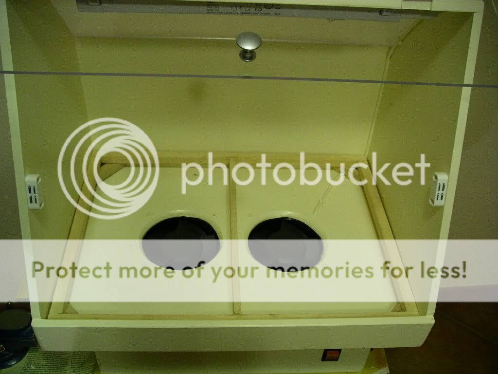

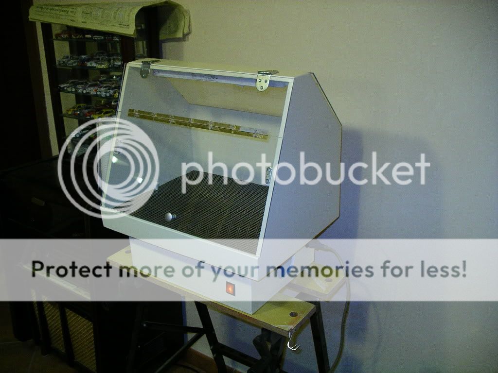

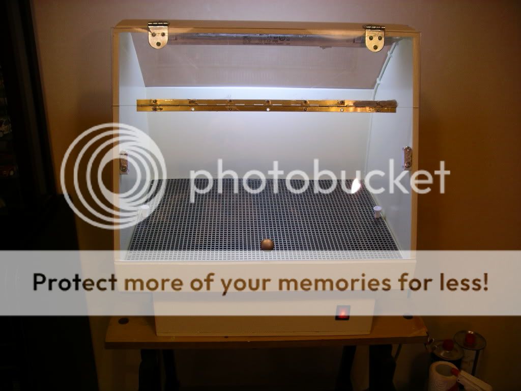

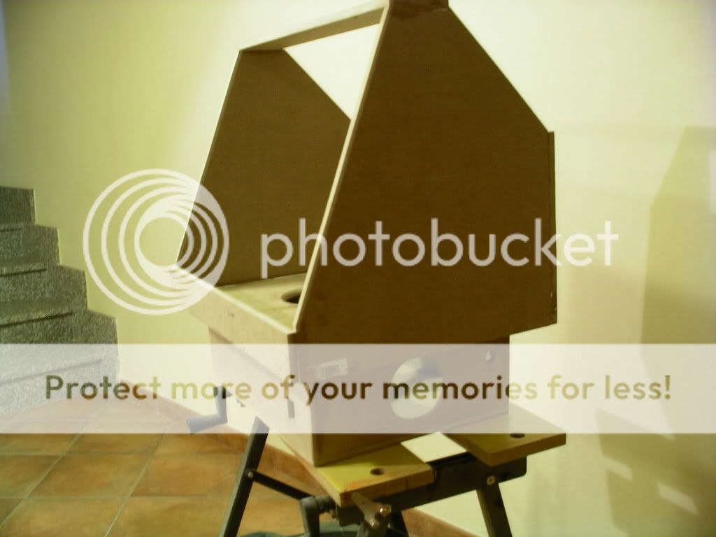

Dopo essermi letto tutte le discussioni sul forum (ed avere avuto da lottare con so quanto pulviscolo sulle mie 'belle' carrozzerie), ho finalmente deciso di farmi la cabina.
Ho cercato di comprarla on line, ma le uniche interessanti erano neli States, con alimentazione a 110V e per di più con costi di spedizione proibitivi.
vi posto alcune foto:
in lavorazione:

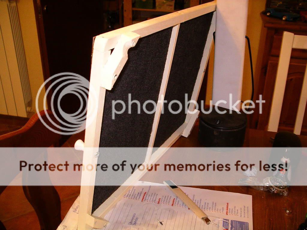

Il fondo con filtro per cappe e grata in acciaio (con tanto di pomelli per riuscire poi a toglierlo dal contenitore senza impazzire)
retro:
fronte:

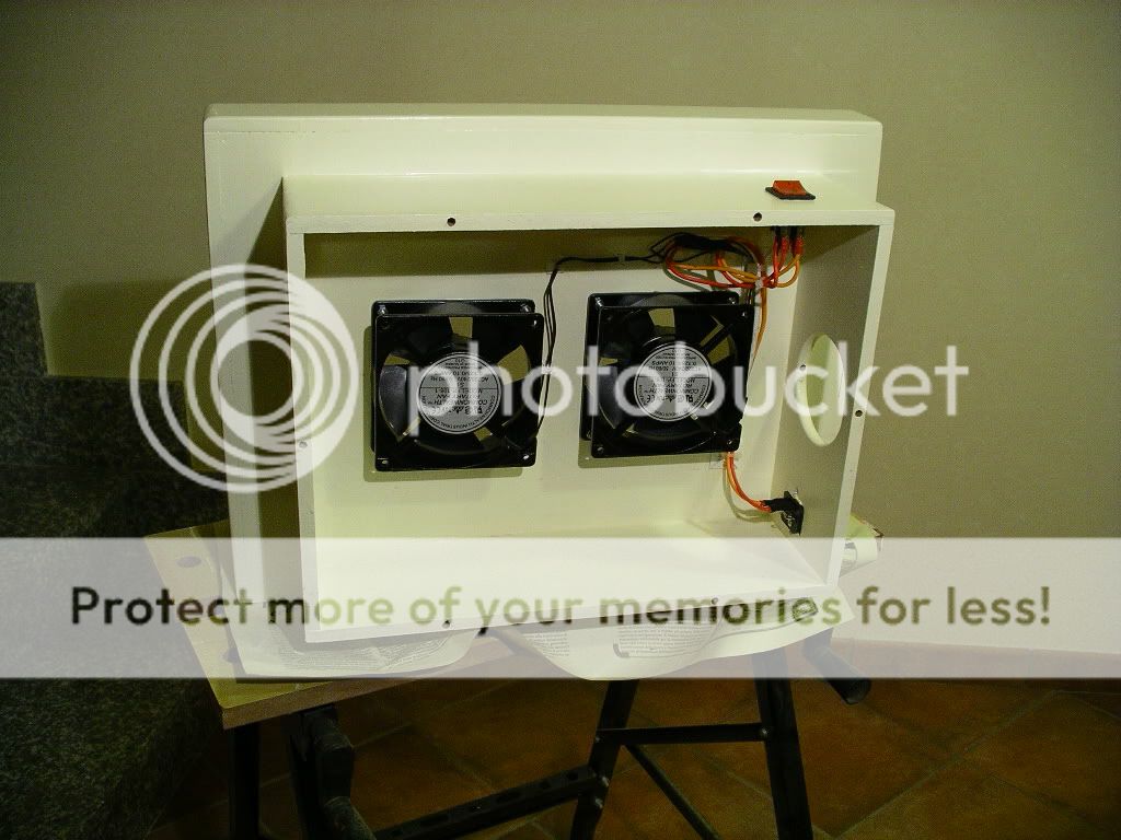

2 ventole da 12 cm a 220:
interno in lavorazione già verniciato:
Finita:
con lampada al neon interna accesa sul pannellino in alto:

io ho optato per una lampada al neon da 8w.
L'ho dovuta indirizzare sul retro anzichè montarla come sarebbe stato normale verso il basso, per non averla diretta negli occhi mentre vernicio.
Ho notato che quando le ventole girano ma lascio il coperchio frontale chiuso, l'aria in uscita dal foro sul fondo è veramente pochissima, segno che non ci sono grandi fessure di 'aspirazione'. Appena si apre il coperchio, la portata d'aria 'decuplica'.
Ho utilzzato in linea di massima il progetto di pacader
[STRUMENTI] Cabina di verniciatura - Spray Booth
ma semplificato per aver il minor numero di pezzi di legno (MDF) da tagliare e 'rettificare' a mano.
In tutto il materiale utilizzato:
11 pezzi di legno in tutto per il contenitore esterno (mdf da 1cm), + 9 listelli di varia lunghezza per il telaio della griglia interna 1cm x 1cm
3 Pezzi di plexiglass da 4mm
3 cerniere,
1 pomello per il frontale, 2 piccoli per la griglia, due magneti di blocco coperchio.
2 Ventole da 12 cm (220V),
1 presa con portafusibile incorporato
1 interruttore a doppia via luminoso
1 Lamiera d'acciaio forata
1 Filtro per cappe
Spine in legno da 6 mm, Viti, colla, cavi elettrici, silicone etc....
Vernice a smalto
Carta vetro a gogò
8 Bulloncini da 4mm con testa svasata per il fissaggio delle ventole
I pezzi più cari sono state le due ventole (15 euro cad'una).
