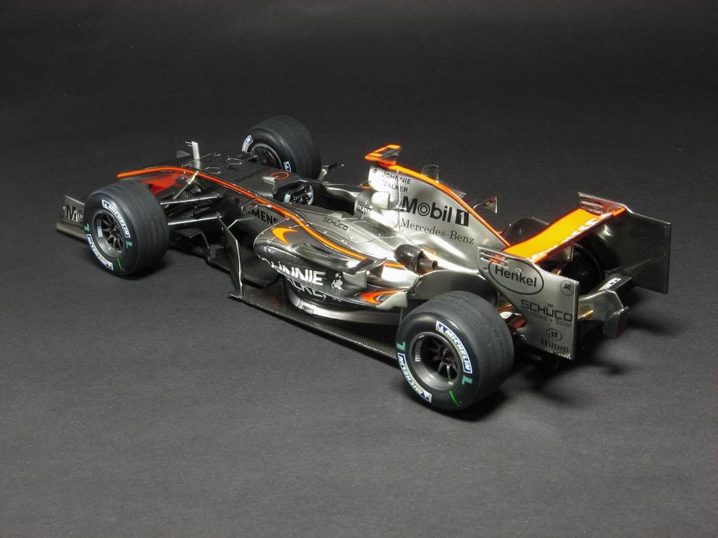

Piu che un progress sono le foto del modello finito.
Ci ho lavorato su un 10-12 mesi, tra le varie prove con la vernice e pause
per mancanza di motivazioni quando c'era da carbonizzare telaio sospensioni ecc...
La macchina in se è stupenda, il kit di ST27 un po' meno, assetto terribile,
pannellature completamente da rifare, gomme e volante sbagliati, e soprattutto il colore
che è stato un incubo.
Ho provato tutti i chrome sul mercato: Alclad, Alsa chrome, Mirrachrome ecc tutti
delle bufale, nessuno resiste ai trasparenti.
E di trasparenti ne ho provati: acrilici, sintetici, nitro, alchidici, bicomponenti...
Alla fine grazie all'aiuto di Ken_Rally ho recuperato il Motochrome ST27 che fuori
dal jappone non viene venduto.
Le istruzoni non sono corrette, seguendo la procedura indicata dai jap non si viene
a capo di nulla....sono andato per tentativi sino a che non ho trovato una procedura
corretta.
Ecco le foto:

Intanto grazie a tutti per i complimenti.
@Ring: la procedura per il motochrome che ho adottato io e che è diversa da quella suggerita da ST27 è la seguente:
1)Primer tamiya grigio
2)Nero Zero paint
3)Trasparente sintetico Duplicolor (lucido)
4)Lisciato con pezzuole abrasive dalla 3200 alla 6000
5)Tre compound tamiya per tirarlo a specchio
6)Motochrome (solo chrome senza il trasparente)
7)Bicomponente Lecher
8)Decal
9) 2 mani di trasparente sintetico lucido Duplicolor
10)Lisciato con pezzuole abrasive dalla 3200 alla 6000
11)Tre compound tamiya per tirarlo a specchio
ST27 invece suggerisce una volta dato il Chrome di lisciarlo con carta abrasiva 2000?!?!?!? per renderlo
ancora piu cromato e poi di dare il loro trasparente.
A parte che quando passi il Chrome con la 2000 viene via, non riesci a lucidarlo neanche con la 12000.
è come lucidare un Alclad in sostanza...impossibile.

@Anton: ne decanto una parte e la do ad aerografo, per raggiungere i punti piu ostici, poi vado di bomboletta sino ad avere la "wet coat"
@lurilamo: I compound lucidano e basta, l'importante è non passare la cera che potrebbe in qualche modo contrastare la presa della vernice.
L'importante è lavare la scocca dopo aver applicato i compound per togliere i residui.
@Gion: Socio, l'assetto mi ha dato piu di un problema, l'ho provato divesre volte durante i premontaggi e sembrava essere ok.
Le sospensioni però sono in metallo bianco, le ho verniciate decalizzate e trasparentate, si sono deformate quel tanto che basta per farla puntare in avanti....
ome sai la carrozzeria l'ho fatta due volte, causa cromo "pacco" sbagliato e con essa anche tutte le fughe...pensavo di non uscirne piu!
Ora sono pronto a partire con la 575 anche se RobiJ ieri mi ha portato la McLaren F1GTR lunga con livrea Gulf/Davidoff che mi attira non poco!
