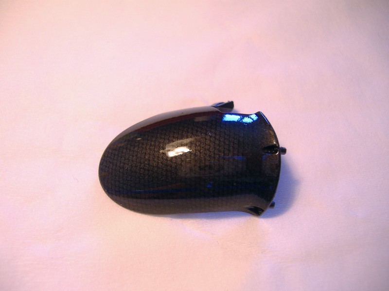

Poi ho provato ad eseguire un finto carbonio con il sistema della retina (quella dei confetti). Ho verniciato di nero, poi una volta sovrapposta la retina ho dato del grigio, una mano di smoke ed infine il trasparente. A me non dispiace, pensavo peggio.

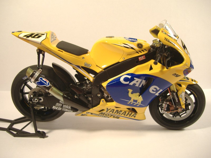

e poi la versione finale
per ora è tutto, alla prossima ..........

molto bella, fortuna che è solo per un regalo se no chissà che mostro facevi. Adesso fanne una "per tè" e facci vedere....
