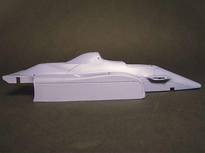

Le cose vanno già meglio..Ma i fianchi sono ancora sbagliati.
La macchina aveva una specie di carenatura che univa gli "spigoli" laterali creando una sorta di raccordo per l'aria che entrava nelle fiancate.
St27 ha evitato tutto quanto,tutto bello squadrato e dritto.....

così col plasticard ho cercato di simulare la carenatura inferiore,che era piuttosto grossa e rotonda,aiutandomi anche con lo stucco.Ho perso ore dietro sta' roba.......
nelle foto si notano anche le due carene delle sospensioni,ora più corpose ed assomiglianti alla realtà...(almeno spero...)

a forza di insistere qualcosa è cambiato..Una bella passata di primer generale per vedere a che punto siamo..
Ancora piuttosto indietro,direi.......

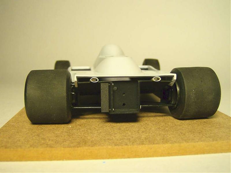

avendo la scocca praticamente pronta per il biano,ho fatto prima una prova d'assetto generale.Le sospendioni sono molto grezze,il sistema di ancoraggio praticamente inesistente,quindi bisogna centrare il tutto il più possibile,e sperare che regga la posizione una volta montato il modello.
L'altezza da terra mi pare ok.La MP4 aveva il muso abbastnza rialzato,metre ai lati andranno le minigonne,asigillare lo spazio tra vettura e terreno.
Non spaventatevi per la ruota ant. destra storta,sono solo appoggiate "a caso".......
nel retro ho già messo il radiatore dell'olio(non era posizionato proprio così,ma gli agganci del kit erano improponibili...) e i finti scarichi fatti con la cannuccia.
Le gomme sono state pesantemente limate,avevano una linea centrale di stampo paurosa........
