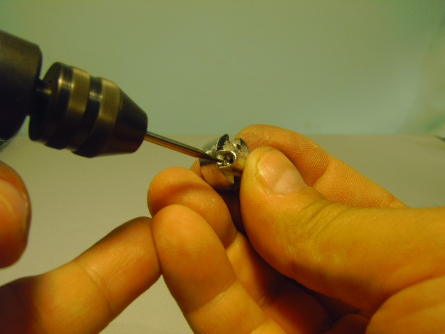

Piccolo aggiornamento, con fresatura dell'airscope, al fine di avere un pò più profondità!
La foto 1 mentre freso, e la foto 2 che ritrae la parte pulita e terminata.
auto-renault-r26-f1-s27-wip-step1-renault-r26-032.jpg  auto-renault-r26-f1-s27-wip-step1-renault-r26-035.jpg

Diciamo grosso modo che, la carrozzeria non subirà altre particolari modifiche, quindi sarà prossima a ricevere il "primer"!
Nel frattempo, mentre il fondo asciuga, ho dedicato un pò di tempo, all'apertura delle prese d'aria dei freni. Trovo che sia un particolare, al quale la maggior parte delle persone non danno sufficiente importanza, ma a mio modesto modo di vedere, l'occhio degli intenditori lo apprezzano.
In foto 1 durante la fresatura, in foto 2 il lavoro ultimato, e già che c'ero, ho fissato il sostegno dell'ala posteriore, sempre saldandolo.
Per oggi è quanto, buona notte a tutti!!!!
