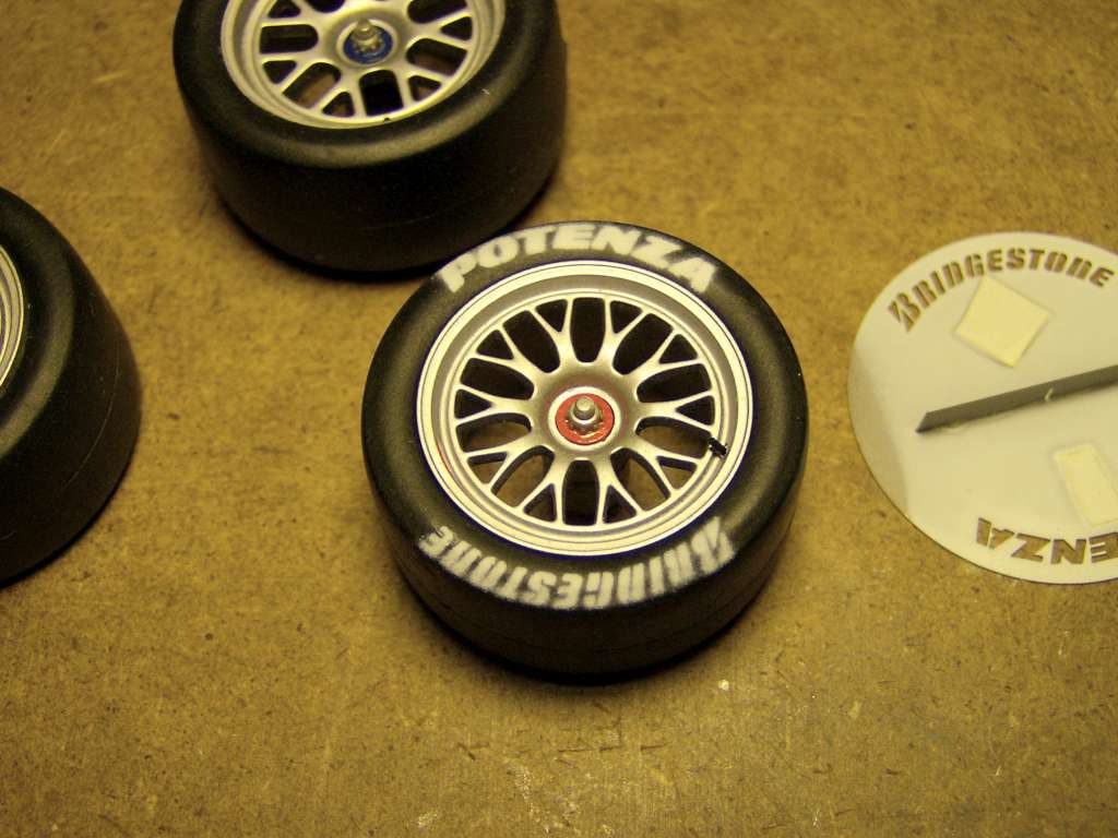

per completare le ruote ho provato lo "stancil" fotoinciso per le scritte sulle gomme,ma il risultato è pessimo..Non stando ben aderente alla gomma,l'effetto si sfuma oltre misura........

quindi alla vecchia maniera...decals e via.......... ;-)

sei proprio un patacca però, metti prima un pò di trasp lucido sulla spalla della gomma, applica la decal e poi dai una passata di trasp semilucido, si vede l'effetto silvering della decal sulla gomma da 1 km.......

mah...a dire il vero le scritte sui pneumatici nn sono mai cosi definite come sui modellini,nella realtà sono proprio come le hai fatte nel primo caso,poi va bhe,per una questione di estetica hai preferito il secondo,ma non credere che il primo facesse cosi schifo
