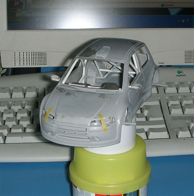

Piccolo ma importante update, ho aperto le sedi dei fari e ho realizzato i trasparenti. Adesso mi resta da fare l'interno.

Predefinito Re:[AUTO] Fiat Punto Kit Car - Racing43 - 1/24
.............interessante la tastiera della "logitech"!!!!!
Ha lo stesso colore del "primer"! Grigio su grigio, uno spettacolo............!!!!
Sembra che si siano rovesciate le ceneri di mio "nonno" sulla scrivania!!!!
Valà che scherzo, cucùùù!!!!!!!!!!!!
Continua così!
Citazione:
DNracing (19-10-2007 06:17 p.m.):
Continua così!
E io che speravo in un commento costruttivo...
Citazione:
Ring (19-10-2007 06:49 p.m.):
Citazione:
Continua così!
Ma no, è solo una battuta!!
In effetti, la foto tutta con quel colore "grigino", dà un non sò che di spento. Io non sono certo una cima nel fare le fotografie, ma se accetti un consiglio, tieni sempre uno sfondo neutro, e senza particolari oggetti. Rende di più!
A me RobyJ mi ha sempre fatto un c....o così!! Giustamente!!!!
Stà venendo un bel lavoretto. Cosa pensi di fare, per i fanali posteriori? Utilizzerai le sue decals?
Si lo so, voleva essere una risposta "ironica" ma effettivamente non mi è venuta molto bene...
Purteppo questo è l'unico angolo libero da ogetti che mi è rimasto in camera... avevo pensato a togliere la tastiera (è wireless) ma... era troppo faticoso!
Sui fari posteriori pensavo di dare una mano di argento e poi diverse mani di colori trasparenti (clear e clear red) in modo da simulare la presenza della plastica. Niente decals. Sulle prime avevo pensato di ricostruire i fari posteriori come ho fatto/farò per quelli anteriori ma mi sembra molto difficile. Se la soluzione che ho pensato dovesse fare proprio schifo riprenderò in considerazione la possibilità di ricostruirli col plasticard trasparente.
