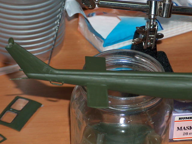

Predefinito Re:[AEREI] Bell UH-d1 - (elicottero)
e mentre la turbina si asciuga mi diletto (cosa che minda in crisi) con l'incollaggio dei trasparenti co poi passo con mascol. nella foto si vede una doppia mascera finalizzata alla verniciatura del bordo nero, successivamente verrà rimosso tutto e risteso fono a coprire il bordo nero per verniciare con tranquillità tutto lo sportello

Vecchio 10-04-07, 01:38 PM   #17
L'avatar di cappy
Data registrazione: Mar 2007
Località: Termoli
Messaggi: 350
cappy è un newbie...
Invia un messaggio via MSN a cappy
Citazione:
gionc (10-04-2007 11:53 a.m.):
Per me il poblema più grosso è che non sembra tu usi primer o un grigio opaco sotto i colori, così anche a pennello il colore se ne scappa dagli spigoli.
non uso primer perchè ancora non è tra i miei possedimenti, da poco ho fatto un ordine online e mi deve arrivare, il fatto è che ancora non capisco se i miei colori hanno perso troppo diluente o se sono troppo diluiti, tieni presente che alcuni sono particolarmente vecchi anche se particolari che non richiedono una stesa eccessiva vengono bene.
Ad esempio durante la seconda mano di colore su superfici grandi come ad esempio semi-fusoliera che vedi, una parte di colore nuovo si porta via una parte del vecchio.

Vecchio 13-04-07, 01:53 PM   #19
L'avatar di cappy
Località: Termoli
Messaggi: 350
Fatto questo e rimosso il maskol dalla vetreria interna assemblo le semifusoliere, generalmente in piu fasi e inizio dalla parte che collima meglio ed il cui incollaggiogarantisce maggior tenuta, e successivamente faccio le parti che richiedono accrocchi vari per tenere unite le due parti, questo per evitare il piu possibile stucco e carteggio
Anteprime immagini allegate
Visite: 3
Dimensione:  51.1 KB
