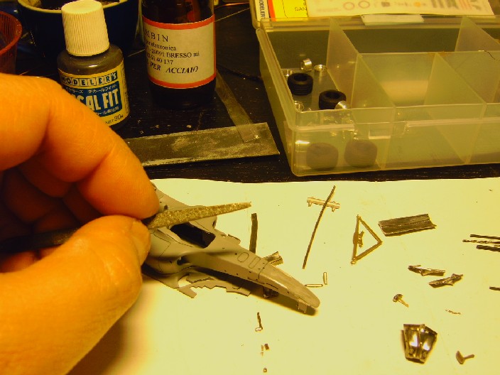

Ricky, perché non provi con le lame dei seghetti ad arco?
Usi solo la lama come fosse una lima. Dovrebbe essere sottile abbastanza.

Ciao Ricky, in effetti sono belli rognosi questi cerchi.
Anni fà, dovendo lavorare molto sull' 1/43, con una fresa, cercai di assottigliare un lato di una lima piatta, rendendola sottile il più possibile, secondo le mie esigenze. Non sai quanto mi torna utile. Eseguo lo stesso lavoro su cerchi in scala piccola, e in resina. Quindi molto fragili.
Riguardo alla circonferenza sballata, se monti il cerchio sul mandrino del trapano, con il perno interno, e facendolo ruotare non molto velocemente, ti avvicini molto delicatamente,con una raspa a grana media e in seguito fine, cercando di ottimizzarne la forma.
Detto questo, la scelta che ricade sul cerchio Tamiya, appaga comunque molto. ....vedi tu!!!! Ciao e buon proseguimento!

@ Davide (Moto): ho provato con i seghetti fotoincisi della Crazy Modeler, ma niente da fare, se calchi la mano pieghi la razza.

Li Ricky da dietro con una fresetta conica sottile ce la faresti a togliere le bave centrali. Con una fresetta non devi spingere perchè è già lei che "mangia". Per il resto, la finitura grezza, io sabbierei. Non ho ancora provato ma non volendo spendere per un buratto o una sabbiatrice ho visto al brico pistole da sabbiare per il compressore anche economiche. Avendo in programma alcuni Hiro mi sà che faccio una prova.

e provare a indebolire le sbavature bucandole con il trapano? Se le fai a "groviera" poi ti resta solo da rifinire la razza del cerchio.
