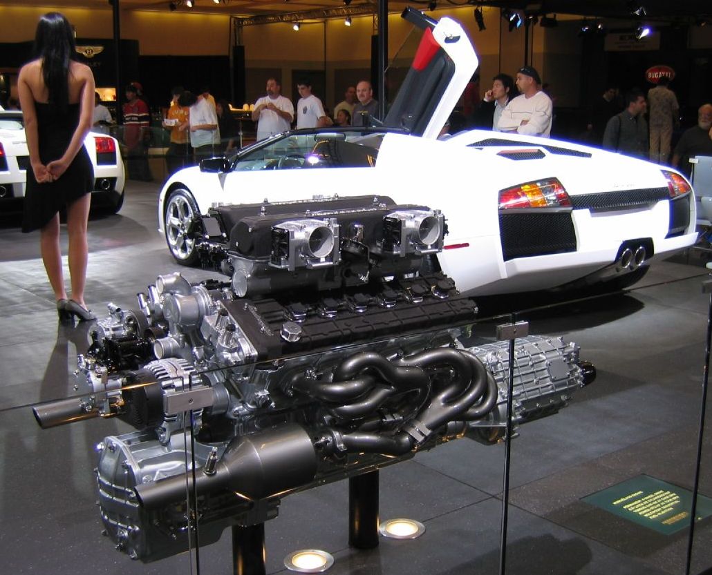

Ciao Alessandro, vedi se riesci a tirarci fuori qualcosa, di meglio non ho trovato.

se riessci a tirare fuori la super gnocca li nella foto ti pago hihihi

Citazione:
pippo82 (20-06-2007 06:50 p.m.):
Mai fidarsi delle apparenze, aspetta che si giri non si sa mai.
Ciao Pillos. 8)
Ciao Pillos.
http://www.racingcarmodelclub.it
pillos non č connesso

Citazione:
Marcis ( Pillos ) (20-06-2007 06:56 p.m.):
Citazione:
Ciao Pillos. 8)
vero...ma giŕ il dietro si moooolto apprezzare cosě...max la lascio cosě dietro hihihihi
paolino82 non č connesso

Grazie Pillos,ma quello č il motore di serie,quello da gara č diverso in molti particolari,come ad esempio il differenziale.Che anche in questa foto č coperto dallo scarico...Il mistero rimane..
Vedremo....

provo a rispondere ad alessandro...
intanto ciň che si vede in basso a sinistra della foto non puň essere il differenziale, in quanto, sulla destra del motore si vede chiaramente la frizione...
L'unica spiegazione che sono riuscito a elaborare č che la Murcelago del FIA GT, pur essendo con la sola trazione posteriore, impiega le fusioni del monoblocco di serie, pertanto viene mantenuto il rinvio e il supporto dell'albero di trasmissione che porta la trazione alle ruote anteriori. In pratica nella versione corsa, secondo me li dentro non ci passa un bel nulla...

Grazie Fiorinidi,allora posso lasciare tutto cosě com'č(dopo aver lavorato non poco a fare il "differenziale"....
Quindi,riassumendo,quel coso lě e le due guide sono l'uscita e supporti per la parte di labero di trasmissione che va davanti....
Bene...
E grazie..... ;-)

Citazione:
gionc (21-06-2007 11:05 p.m.):
Citazione:
alessandro (21-06-2007 07:44 p.m.):
Bene...
E grazie..... ;-)
ricedro, e io che ti avevo detto?
E che mi devo fidare di un Macŕco come te?
Ora che ho una conferma piů seria,posso procedere..... :P
