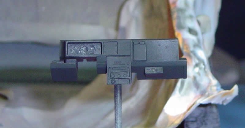

Bene, ho dato due mani di x18 a cruscotto, sedili, vasca e rollbar. Questo dovrebbe servire come base per l'alluminio e per la lumeggiatura dei sedili. Devo solo ripassare con cata e acqua gli interni delle portiere che sono venuti troppo ruvidi.
Vedi cosa succede a non carteggiare bene prima?

Nella foto precedente si vede l'incavo che ho scavato affianco al bottone dell'accensione (è il bottone dell'accensione, vero? :-) ). Manca ancora la chiavetta rossa ma dovrei farla entro domani.
