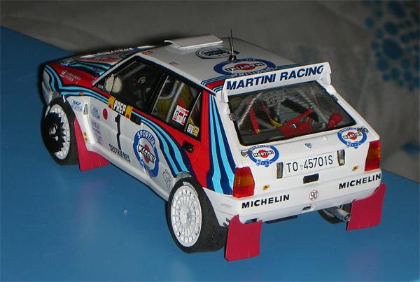

Vecchio 16-03-07, 10:51 PM   #156
L'avatar di ring
Data registrazione: Jul 2006
Località: Napoli
Messaggi: 577
ring è un newbie...
Predefinito Re:[AUTO] Lancia Delta HF integrale - Hasegawa
Grazie del consiglio Marcis, vorrei fare le Delta Esso prima o poi e seguirò sicuramente le tue indicazioni. Ma prima mi devo riprendere da questa!
Anteprime immagini allegate
Visite: 25
Dimensione:  73.9 KB
ring non è connesso
Rispondi citando

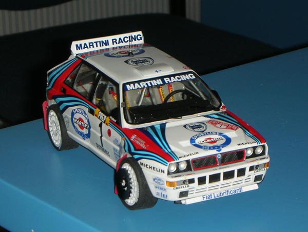

Vecchio 16-03-07, 10:56 PM   #157
L'avatar di ring
Località: Napoli
Messaggi: 577
ring è un newbie...
Questo è sicuramente il modello più impegantivo fatto finora e non è venuto proprio come avrei voluto. Ci sono parecchie magagne ma sono abbastanza soddisfatto perche ho imparato parecchio con questa macchina.
Grazie a tutti per l'aiuto e il supporto.
Domani faccio qualche foto con luce naturale.
Visite: 21
Dimensione:  75.6 KB
ring non è connesso
Rispondi citando
Vecchio 17-03-07, 11:09 AM   #158
L'avatar di metalgriso
Data registrazione: Jan 2006
Località: Rivolta d'Adda
Messaggi: 468
metalgriso è un newbie...
Ciao Ring, secondo me è venuta molto bene. Se ti posso dare qualche indicazione dovresti passare le pannellature con un colore scuro e lo farei anche sui cerchi per dargli più profondità.
Altra cosa, hai usato i cerchi di R43 giusto? Perché i ventoloni sembrano molto piccoli così.
Comunque complimenti per il modello!
metalgriso è connesso ora
Rispondi citando
Vecchio 17-03-07, 11:49 AM   #159
L'avatar di ring
Località: Napoli
Messaggi: 577
ring è un newbie...
Citazione:
MetalGriso (17-03-2007 10:09 a.m.):
Si, ci avevo pensato ma ieri sera ero troppo stanco, approfitterò del fatto che oggi c'è brutto tempo e non posso fare le foto per completare anche questo passaggio
Citazione:
Perchè i ventoloni sono quelli originali del kit Hasegawa, il che rende l'idea di quanto i cerchi R43 siano più grandi rispetto a quelli della scatola.
Grazie per i complimenti.
ring non è connesso
Rispondi citando
Vecchio 17-03-07, 02:19 PM   #160
L'avatar di pillos
Data registrazione: Nov 2005
Località: Torino
Messaggi: 1,929
pillos è un newbie...
Ciao Ring, scusami ma faccio il rompiballe di turno. Forse è un'impressione della foto, ma l'assetto mi sembra troppo alto in quanto si vede della luce tra le ruote e l'interno del passaruota. Altra cosa, le carreggiate danno l'idea di sporgere al di fuori dei passaruota, ma anche questo non so se è l'effetto fotografico.
Ciao Pillos.
Ciao Pillos.
http://www.racingcarmodelclub.it
pillos non è connesso
Rispondi citando
Vecchio 17-03-07, 02:22 PM   #161
L'avatar di pillos
Località: Torino
Messaggi: 1,929
Dimenticavo un'ultima cosa, dovresti dare più camber sopratutto alle ruote anteriori, la macchina diventa più cattiva.
Ciao Pillos.
Ciao Pillos.
Rispondi citando
Vecchio 17-03-07, 03:32 PM   #162
L'avatar di ring
Località: Napoli
Messaggi: 577
ring è un newbie...
Si, in effetti è troppo alta...
insomma pensavo di aver finito ma non ho finito per niente
Non ti preoccupare, non rompi per nulla, anzi, tuttaltro.
ring non è connesso
Rispondi citando
Vecchio 17-03-07, 03:34 PM   #163
L'avatar di ring
Località: Napoli
Messaggi: 577
ring è un newbie...
Citazione:
Marcis ( Pillos ) (17-03-2007 01:22 p.m.):
dovresti dare più camber sopratutto alle ruote anteriori.
Scusa la domanda, ti potrà sembrare stupida ma... il camber va verso l'esterno, giusto?
ring non è connesso
Rispondi citando
