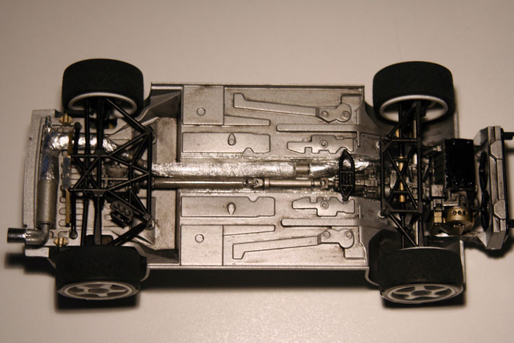

Vecchio 10-12-06, 12:59 PM   #50
Data registrazione: Aug 2006
Messaggi: 171
iron79 è un newbie...
Predefinito Re:[AUTO] W.I.P. Peugeot 206 WRC 2000
e qui il fondo completo prima di applicare i pannelli protettivi...
Anteprime immagini allegate
Visite: 4
Dimensione:  106.8 KB
iron79 non è connesso
Rispondi citando

Vecchio 12-12-06, 06:42 PM   #55
Messaggi: 171
Di nuovo un grazie a colin per la procedura, ne terrò conto sicuramente per la pross. volta!
Ecco qui (finalmente ) le decals sull'auto...
Visite: 0
Dimensione:  86.5 KB
Rispondi citando
