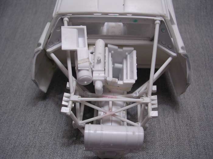

eccomi qua con tre foto che spero possano chiarirti un poco in merito ai numerosi cambiamenti e modifiche che questa auto ha subìto negli anni...
Partiamo dal filtro come hai nel kit Hasegawa(brutto,ma quello è...)
l'ho sempre visto fotografato nelle 037 ufficiali dell'85 e,sucessivamente,nei vari allestimenti dei team privati(Grifone,Tre gazzelle ecc...)
Come vedi è rivestito di gommapiuma,le linee secche e spigolose del pezzo del kit vanno "ammorbidite" un po'....
Nota bene anche il diametro del cilindro del filtro,quello Hasegawa è troppo piccolo.
Questo tipo di filtro prendeva aria dalle feritoie poste sulla parte superiore del plexiglass del cofano........

allora alessandro vediamo se sto sbagliando visto che il modello è della scatola hasagawa per fare la versione"Tour de corse 84"devo rifare il filtro come quello della seconda foto e quindi e una EVOII e quindi il colore del telaio deve essere argento...giusto?
intanto sono andato avanti con il telaietto interno,è forse stato il pezzo piu difficile da realizzare.Ho utilizzato un tondino di diametro piu piccolo.
