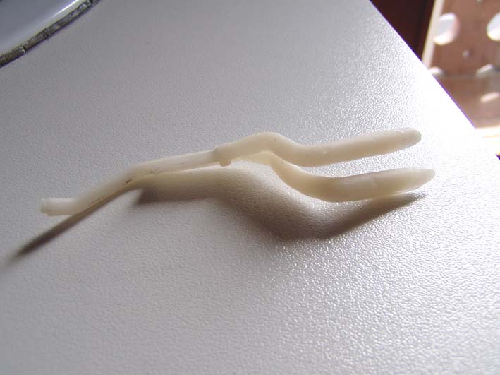

Ho provato a creare lo stampo e il controstampo per lo scarico della camel 04 con del silicone per addizione per vedere se resinando fosse uscito un lavoro decente
La risposta è si, (piccole bolle a parte), ma lo rifarò in gomma siliconica, lo stampo fatto con questo lilicone è troppo rigido e alla lunga gli spigoli si rovinano, 95 shore sono troppi.
per resinarlo ho usato della resina per provvisori, non l'ho messo in pressione, ho solo chiuso le valve a panino (ecco il perchè delle bolle e di alcune piccole mancanze.
Ma eccovi le foto.
La prossima volta vedrete lo stesso scarico riprodotto in resina poliuretanica e lo stampo di provenienza sarà in gomma.
Alla prossima

rifatto il master dello scarico ora posso cominciare a lavorarci
