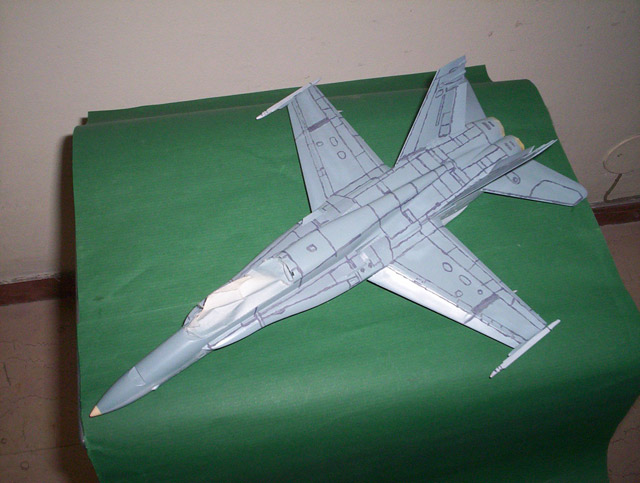

Ed ecco il lavoro di invecchiamento che ha inizio, ho ripassato con un pennello fine tutte le pannellature del modello.

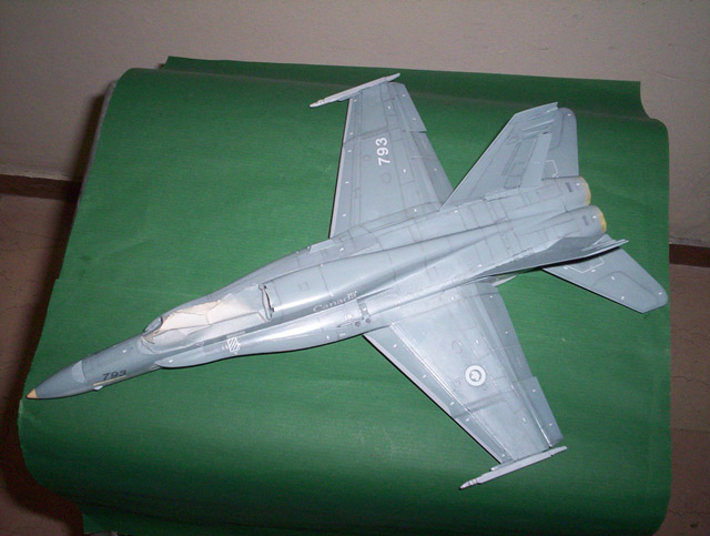

Dopo essere trascorsa una giornata lasciato ad asciugare con uno straccetto morbido o con un batuffolo di cotone ho rimosso il colore in eccesso lasciando così solamente quello che si era depositato nelle intercapedini delle pannellature.
Nelle prossime due foto si può vedere il risultato finale, mi ero dimenticato di fotografare il lavoro finito ed avevo già iniziato a mettere le decals.

A questo punto ho messo le decals

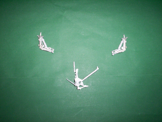

Ed ora mi dedicherò ai particolari più piccoli del kit come carrelli, antenne, scarichi dei motori ecc.
Appuntamento per i prossimi giorni per un ulteriore aggiornamento.
