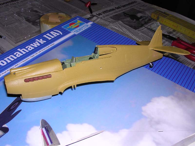

Ecco qui qualche foto...anche se ho bruciato un po' le tappe! :-)
