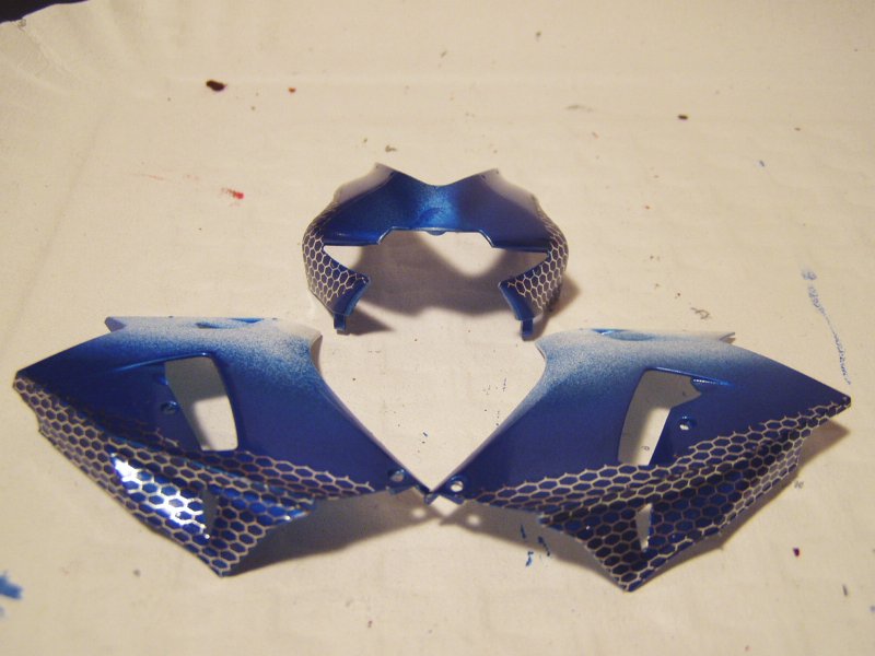

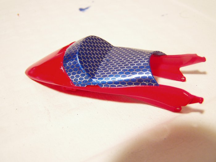

Vecchio 16-02-05, 07:57 AM   #40
Data registrazione: Feb 2002
Località: Vigonovo
Messaggi: 4,680
freon è un newbie...
Predefinito Re:???????????? comincia l'avventura.
Ecco l'ultima.
Il codone completo.
Ora, prima di procedere con la posa delle decal a ragnatela, che vanno applicate a moto montata, darò il trasparente clear + blu trasparente diluiti su tutte le superfici ricoperte dal nido d'ape per renderle da color cromo ad azzurre metallizzate, questa fase in effetti mi preoccupa, ma non così tanto come il fatto di dover mascherare sopra la decal in seguito per dare il rosso.
Comunque ecco l'ultima foto.
Al prossimo aggiornamento.
