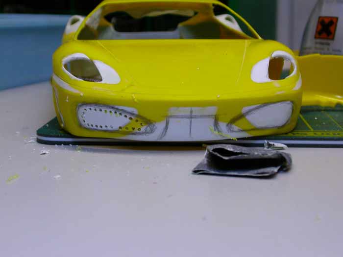

Ammetto di aver avuto un momento disconforto l'altro giorno dopo aver rifatto 3 volte le prese d'aria superiori,ma poi e' passato...ho cominciato ad aprire le prese anteriori e i fari...ho faticato non poco ad ottenere una forma e dimensione ottimali,visto che dalle varie foto con varie angolazioni,si fatica a trovare le misure giuste,ma sono abbasanza soddisfatto del risultato..che dite?sono ancora da rifinire ovviamente...

x eseguire il foro ho optato x il sistema "tanti buchi" !eh eh ..che bel nome!!
