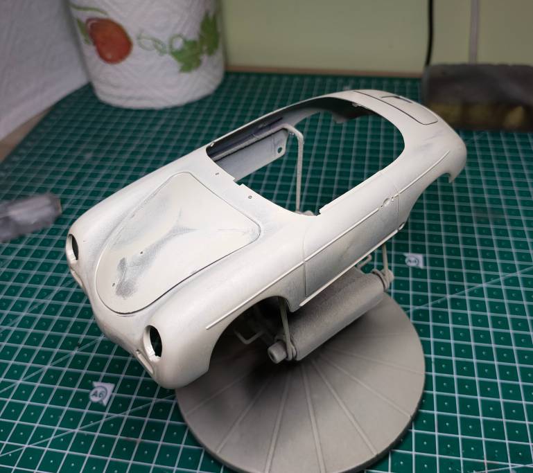

E partiamo con un progetto che coltivo da un paio di mesi. Si tratta di un kit ormai introvabile che cercherò di migliorare al massimo delle mie possibilità per riprodurla in versione corsaiola e con un colore da me già creato davvero particolare.
La scocca nera e piena di linee di stampaggio è stata pesantemente carteggiata stuccata e passata con antisiliconico per portarla ai kit dei nostri giorni
Direi che ora è una buona base per il primer biancoPorsche Speedster 356 Competition Fujimi Enthusiast-img20210330204407.jpgPorsche Speedster 356 Competition Fujimi Enthusiast-img20210331214812.jpgPorsche Speedster 356 Competition Fujimi Enthusiast-img20210331214822.jpgPorsche Speedster 356 Competition Fujimi Enthusiast-img20210401103550.jpgPorsche Speedster 356 Competition Fujimi Enthusiast-img_20210401_105207.jpgPorsche Speedster 356 Competition Fujimi Enthusiast-img20210401124932.jpg

Scocca portata da brutto anatroccolo nero a cigno bianco con primer Tamiya e iwata Duse 0, 3.
Non traspare lo stucco né le linee di fusione direi che è una buona base per partire con le tinte.
Seguirà un fondo Oro, una tinta carapelli da me elaborata e due mani di super lucidoPorsche Speedster 356 Competition Fujimi Enthusiast-img20210401180610.jpgPorsche Speedster 356 Competition Fujimi Enthusiast-img20210401180626.jpg

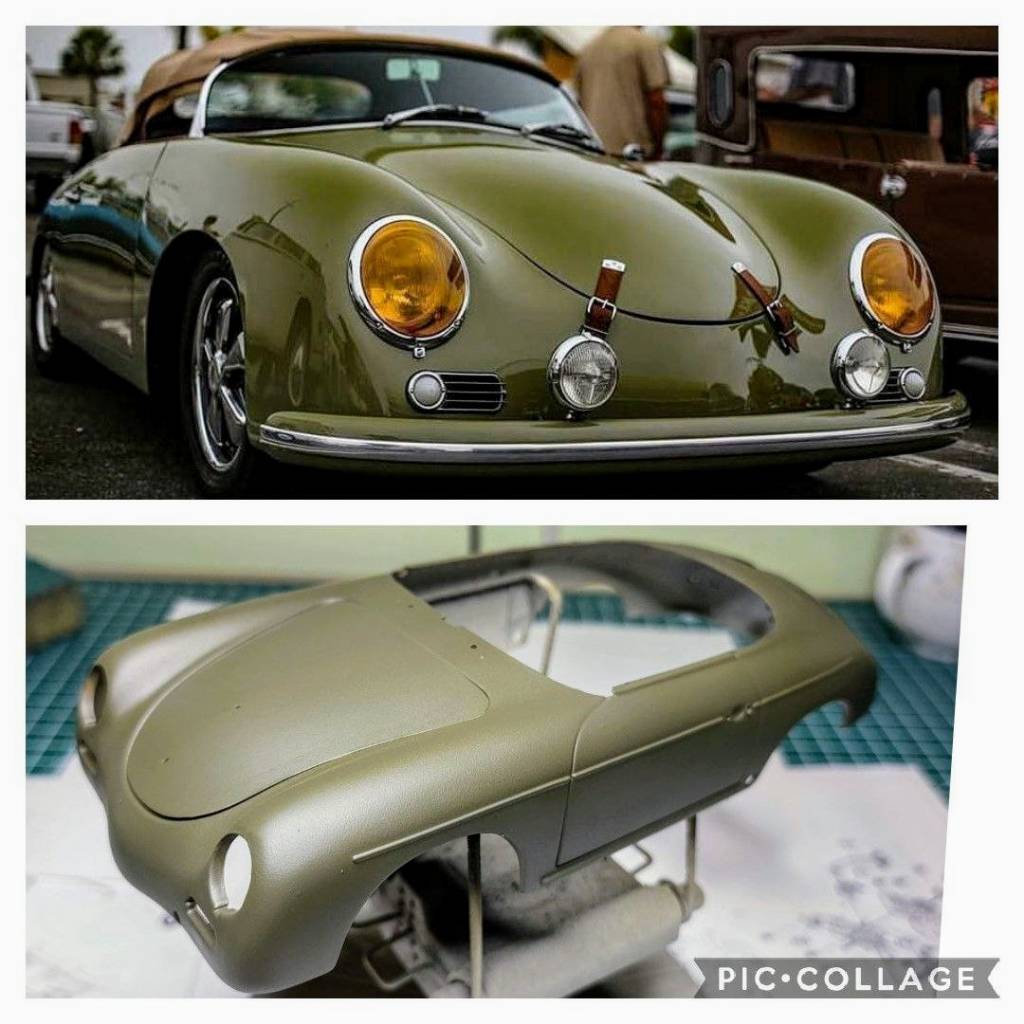

Fondo oro e due mani di verde ora a riposo per un paio di giorni ma con il lucido dovremmo esserci.Porsche Speedster 356 Competition Fujimi Enthusiast-img20210401214317.jpgPorsche Speedster 356 Competition Fujimi Enthusiast-img20210401214402.jpgPorsche Speedster 356 Competition Fujimi Enthusiast-img_20210401_220117_627-2.jpg

La scocca è ancora in fieri il colore è ancora opaco e manca soprattutto il lucido che con l'oro sotto mi dovrebbe rendere il riflesso miele o almeno spero.
Ti ringrazio che mi segui tutti i miei kit sono fatti con tinte create da me e anche in questo verde carapelli nella tinta non c'è un verde
