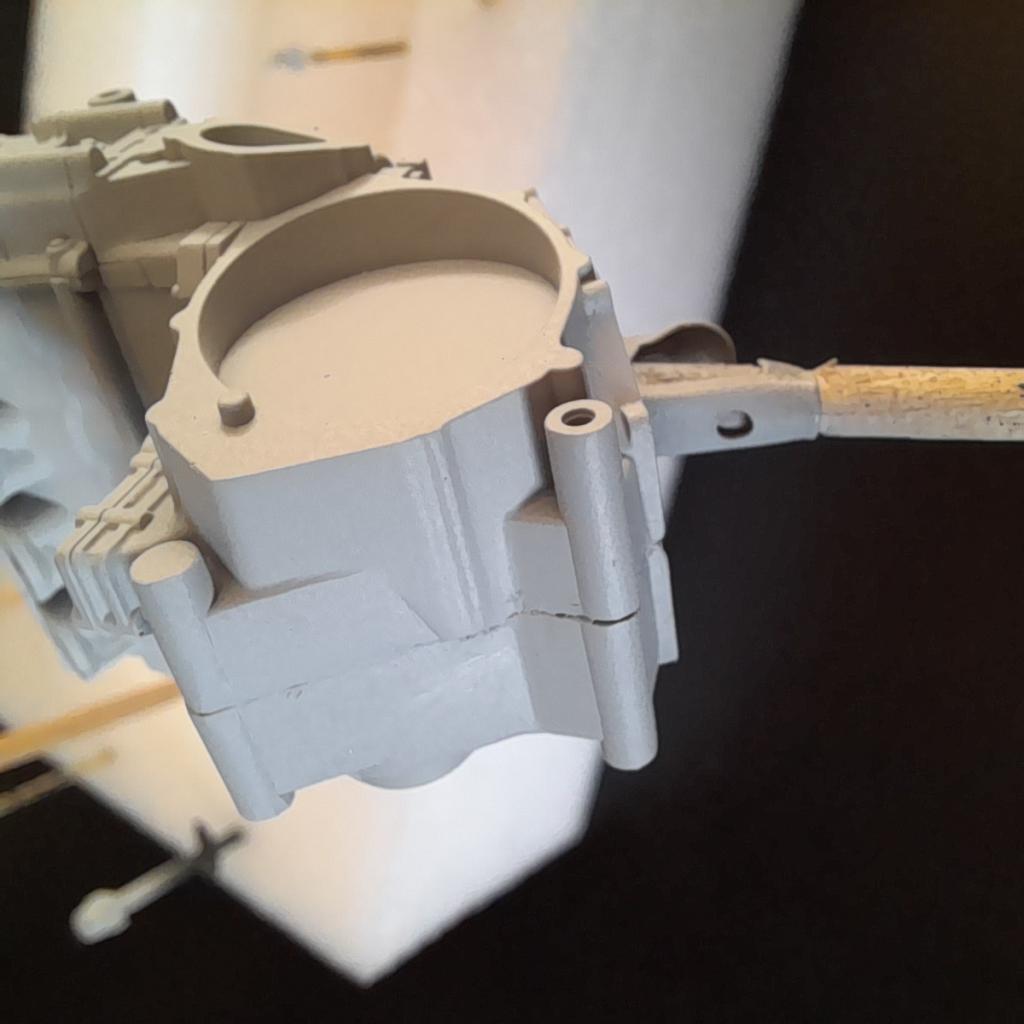

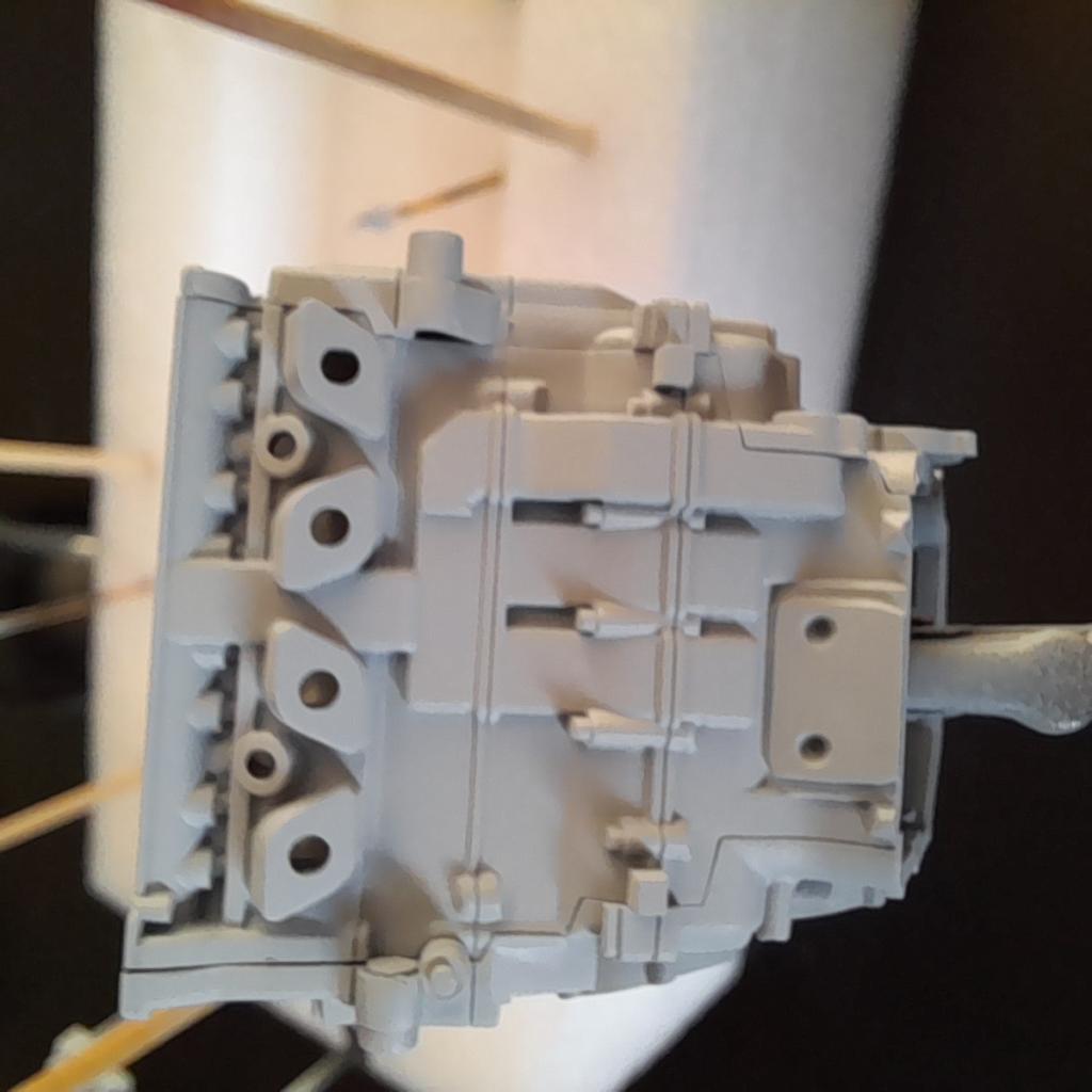

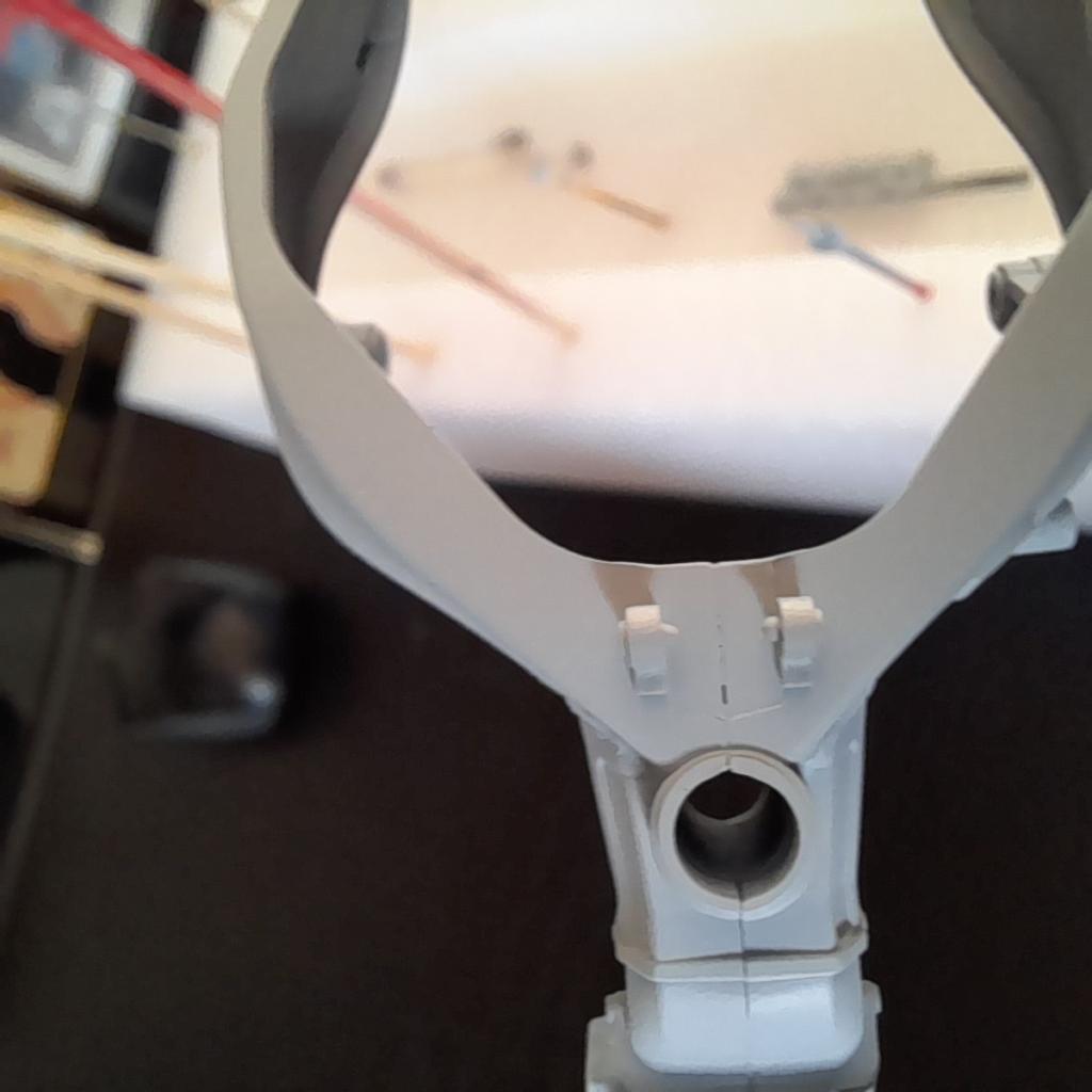

Buongiorno a tutti.
Mi sono già presentato.
Ho iniziato il mio terzo modellino in assoluto (i primi due sempre moto) e ho deciso di cimentarmi con la Kawasaki MotoGP, già oggetto di alcuni splendidi lavori, quindi perdonatemi per gli orrori di cui vi renderò, vostro malgrado, partecipi.
Per aumentare la sfida ho deciso di utilizzare per la prima volta:
1) l'aerografo (ho acquistato un kit-cinesata da 50 euro con aeropenna e compressore; so già che si tratta di strumenti quasi "usa e getta" ma voglio vedere se mi convince usare l'aerografo),
2) primer,
3) stucco,
4) ammorbidente per decal.
Dunque di carne al fuoco ne ho messa parecchio, voglio vedere come me la cavo.
Ciò detto, avrei bisogno di un consiglio. Come si vede dalle foto, dopo la stesura del primer sono ben evidenti imperfezioni, "scalini" da colmare tra le giunture dei vari pezzi. Ora, per ovviare a tali difetti pensavo di ricorrere allo stucco(Tamiya) da stendere, molto poco, con uno stuzzicadenti, giusto per riempire le fessure.
Come spero si veda dalle foto però, a causa degli spazi angusti, ho paura di non riuscire a carteggiare bene il tutto.
In merito avete qualche consiglio utile su come procedere?
Grazie mille.

Ciao,non ci sono particolari trucchi per questo tipo di lavoro....l unico consiglio che ti posso dare è quello di non esagerare con lo stucco....poi è solo una questione di pazienze con carta vetrata.....

Per stuccare puoi anche a provare i vari mr. surfacer, tipo primer più densi che si danno a pennello.
Per quanto riguarda la scelta di comprare cose economiche, discorso valido anche per i kit, non sono d'accordo.... potresti non ottenere il risultato sperato ed abbandonare tutto.... e non per colpa tua ma per colpa della qualità degli strumenti o dei kit che acquisti.....

Avevo promesso danni ed io sono un uomo di parola.
Stuccato, cartavetrato e ridato il primer. Il risultato è peggiorato direi...
Non so se tenere così sperando che i difetti spariscano (magari dando una mano di x1 e poi il colore indicato, mi pare sia xf56) oppure cartavetrare ancora ma piu di così non penso di riuscire a fare... Tamiya Kawasaki Ninja ZX-RR-Motogp-20201121_144211.jpgTamiya Kawasaki Ninja ZX-RR-Motogp-20201121_144226.jpgTamiya Kawasaki Ninja ZX-RR-Motogp-20201121_144231.jpgTamiya Kawasaki Ninja ZX-RR-Motogp-20201121_144254.jpgTamiya Kawasaki Ninja ZX-RR-Motogp-20201121_144315.jpg

Se e dico se....hai voglia conviene che provi a far meglio perchè poi col colore non risolvi anzi......

Che carta usi per carteggiare? A secco? Ad acqua? E che grana? Perché magari banalmente usi una grana troppo "grossa" che lascia il pezzo rigato. Poi, come ti hanno detto, occhio a non mettere troppo stucco, ricordati che tutto quello che metti in più poi devi toglierlo scartavetrando. Detto tutto ciò, mi sembra che tu sia partito piuttosto bene ed armato di buone intenzioni, vai per gradi e presta attenzione ai dettagli e vedrai che il tuo lavoro migliorerà continuamente.
PS: dimenticavo, può darsi che passando la carta abrasiva tu elimini dei dettagli o delle pannellature, non ti preoccupare perché i primi puoi ricostruirli e le seconde reinciderle

Uso una 800 a secco. Per i dettagli nascosti ho già provveduto per quanto possibile...

Meglio usare una 1000 bagnata

Concordo magari la 800 bagnata però.. all inizio..ma poi 1000 1500 sempre bagnata..

Sotto non si vedrà e sopra c'è l'attacco del serbatoio.... in situazioni simili alla tua piego più volte un pezzettino di carta vetrata in modo da avere un "bastoncino" piatto rigido da passare sul punto da spianare e piano piano faccio il lavoro. Niente di non recuperabile comunque. Per esperienza come ti hanno detto verniciando non risolvi nulla.... sai quante volte per pigrizia ci ho provato....

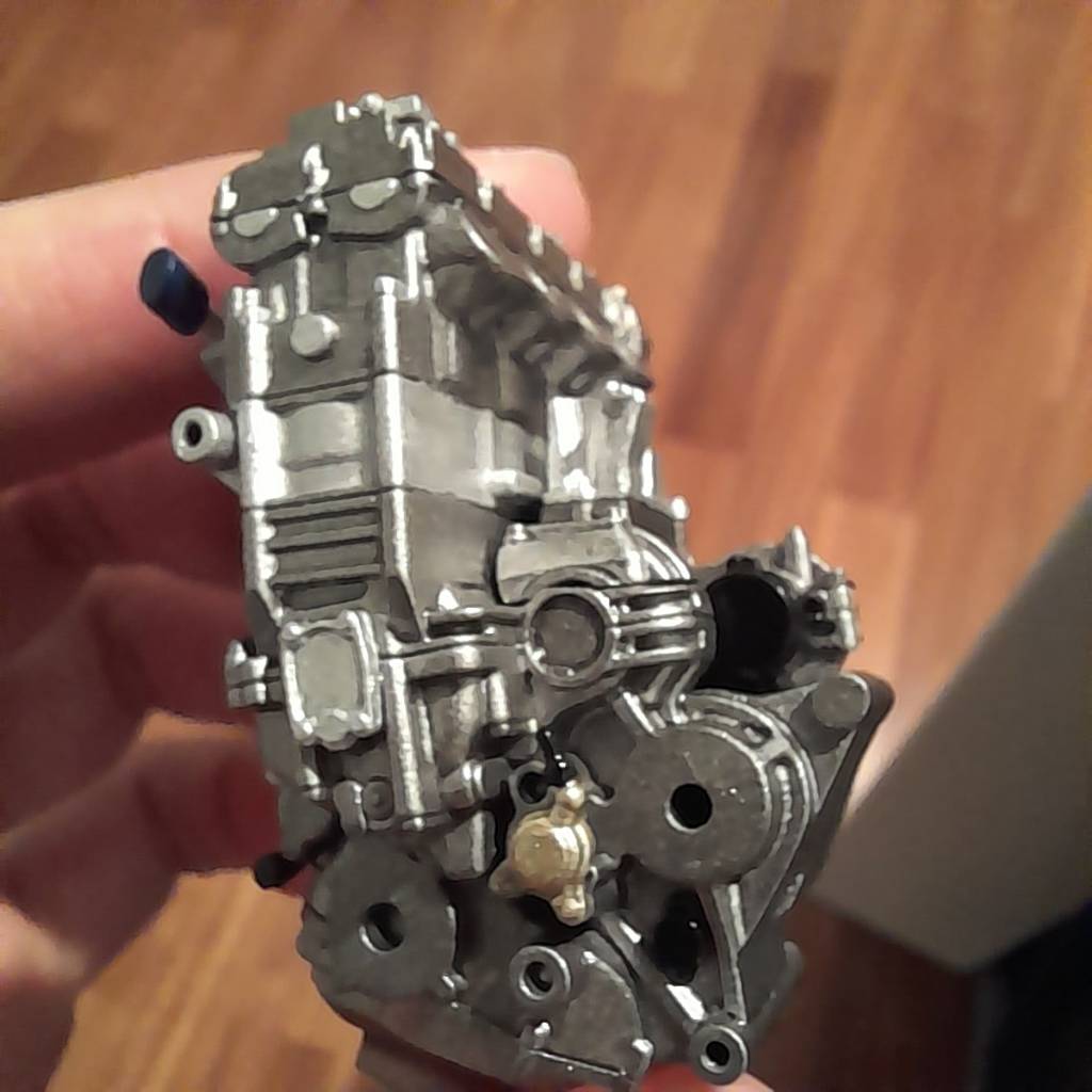

Buonasera. Aggiorno con il blocco motore. Ho tentato di sistemare ancora qualcosa e poi ho iniziato a colorare.
Essendo la prima volta con aerografo dateci sotto. Come va la colorazione?

Boh a me piace...per essere la tua prima volta ad aerografo...non c e male...fai pratica più che puoi su queste parti...poi per le carene sarai più pratico.. vai avanti così
