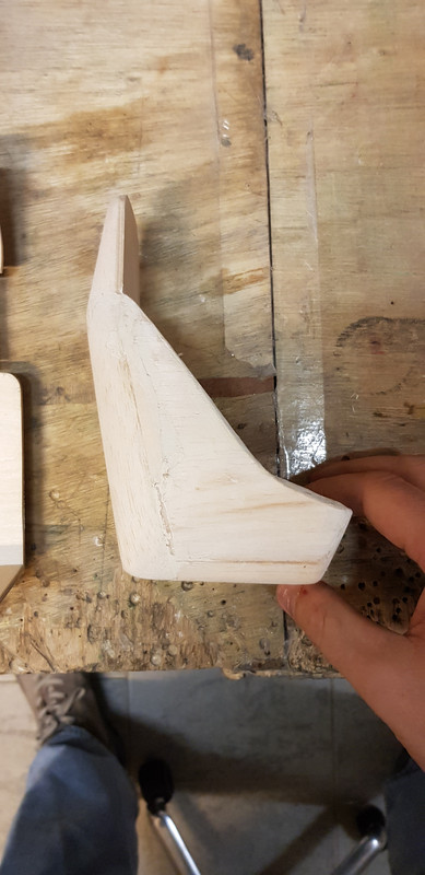

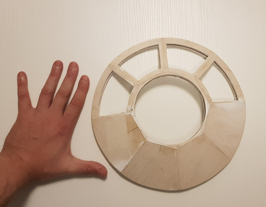

Costruzione del " Musetto" del falcon:

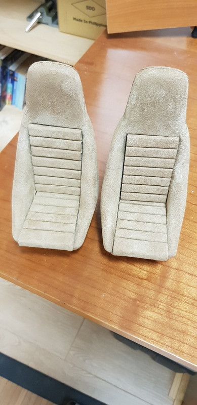

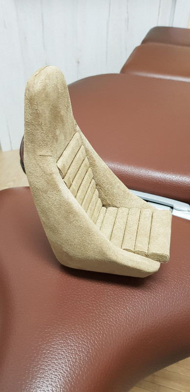

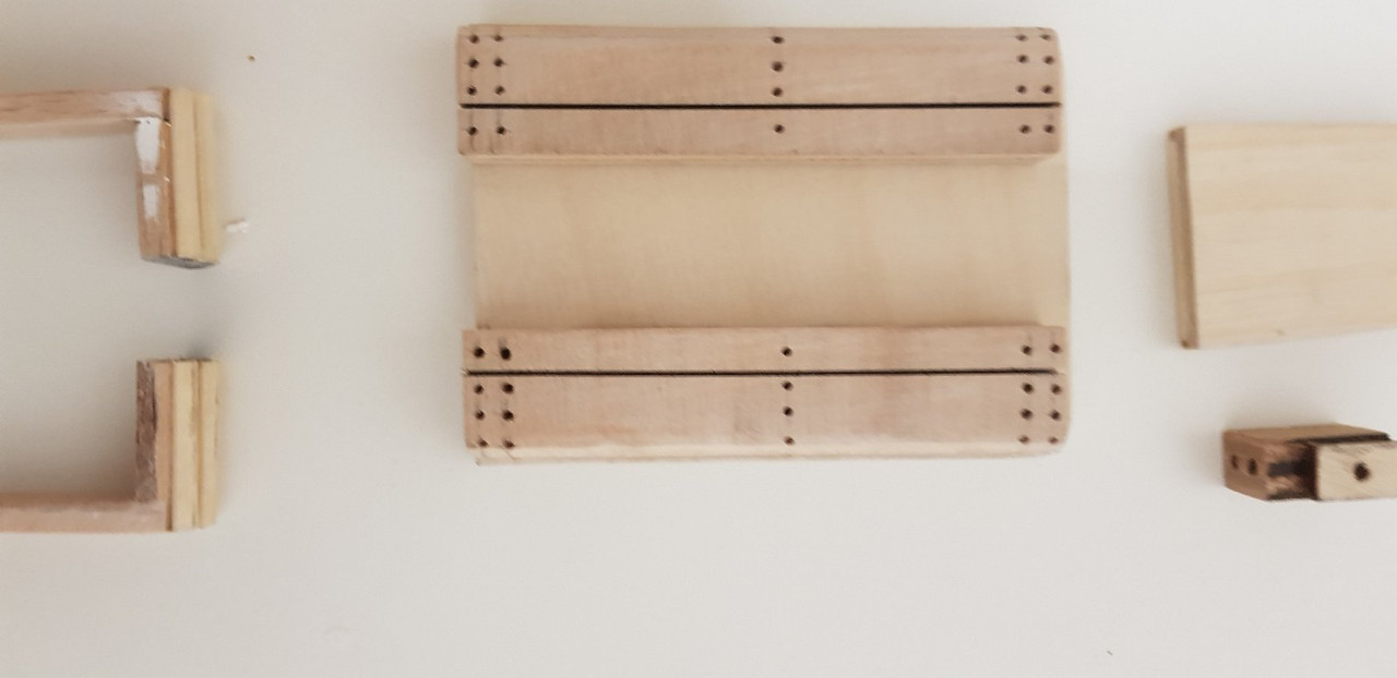

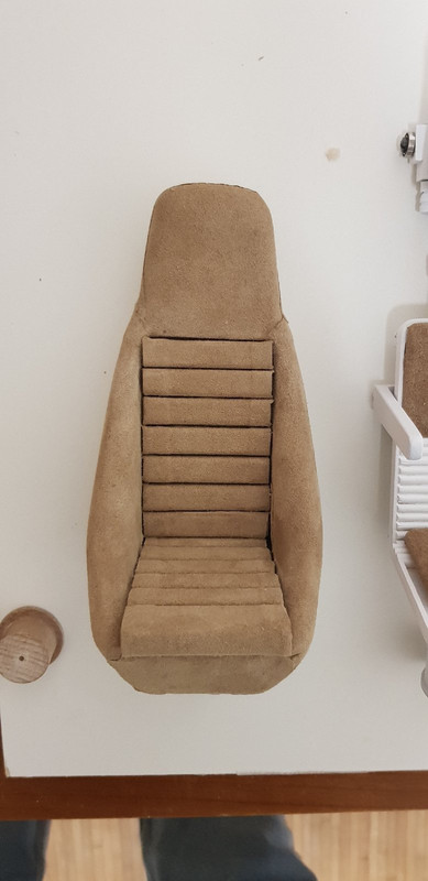

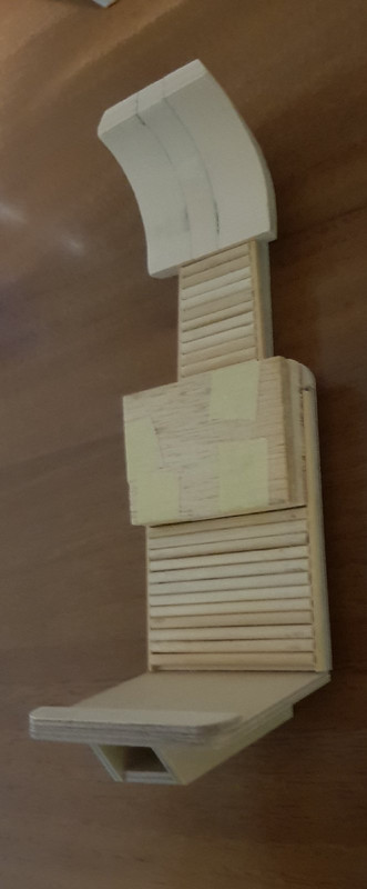

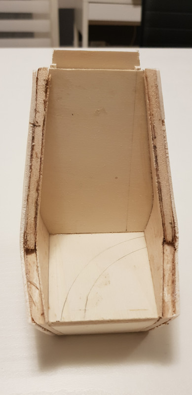

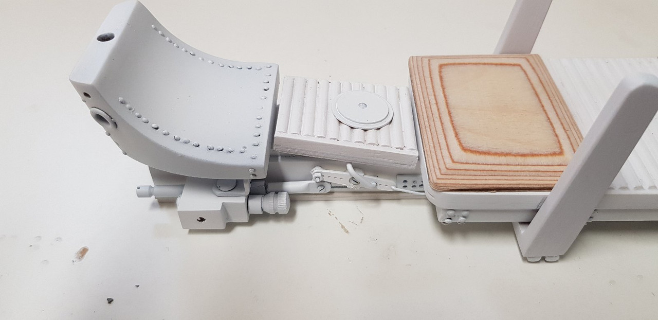

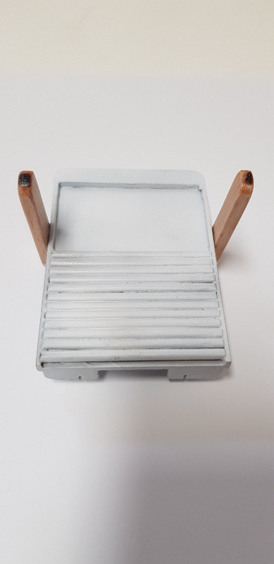

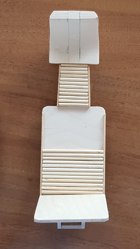

costruzione delle sedie anteriori:
ricoperta in vera pelle scamosciata

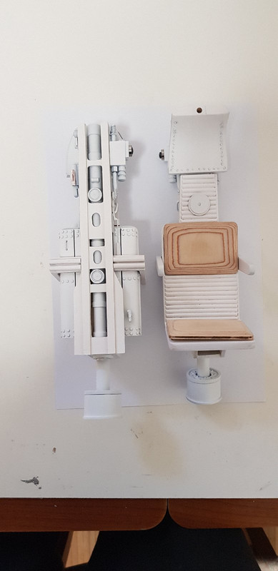

coppia dei sedili:

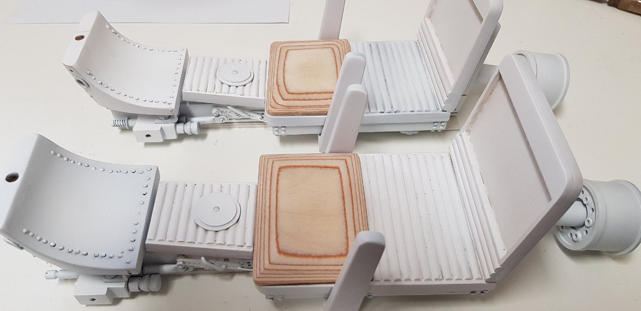

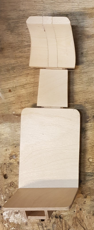

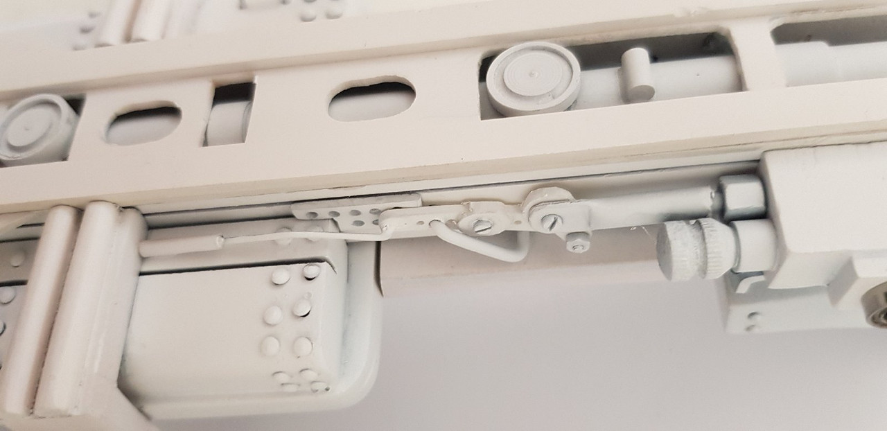

sedili navigatore:

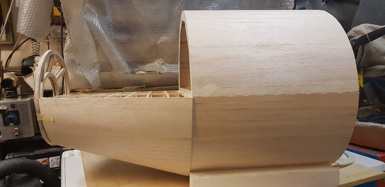

predefinito https://i.postimg.cc/x8GRVz12/20200213-115542.jpg

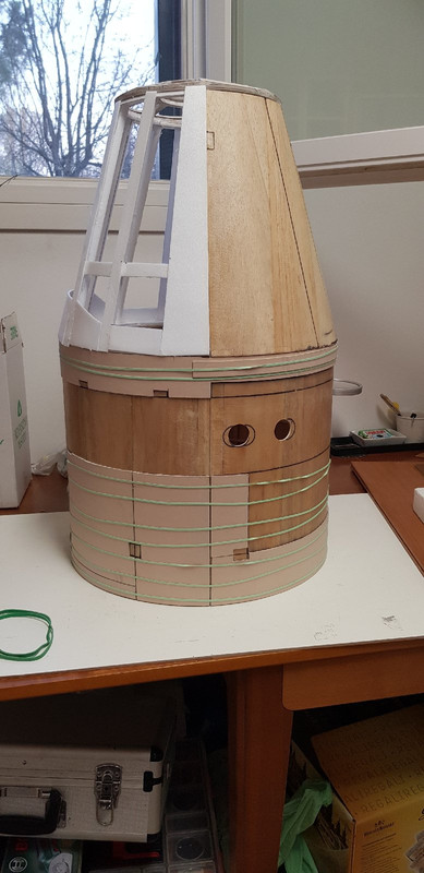

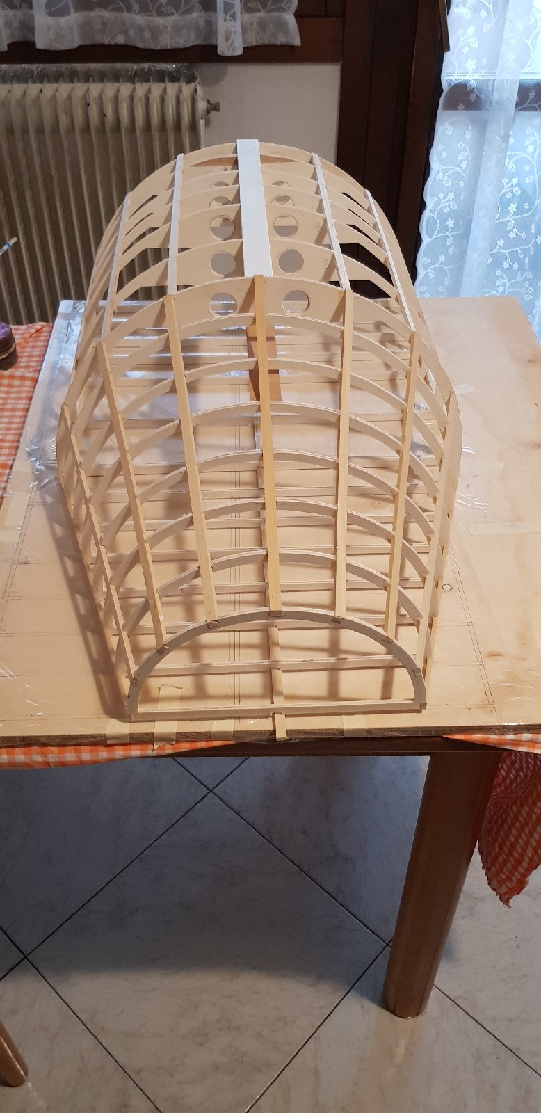

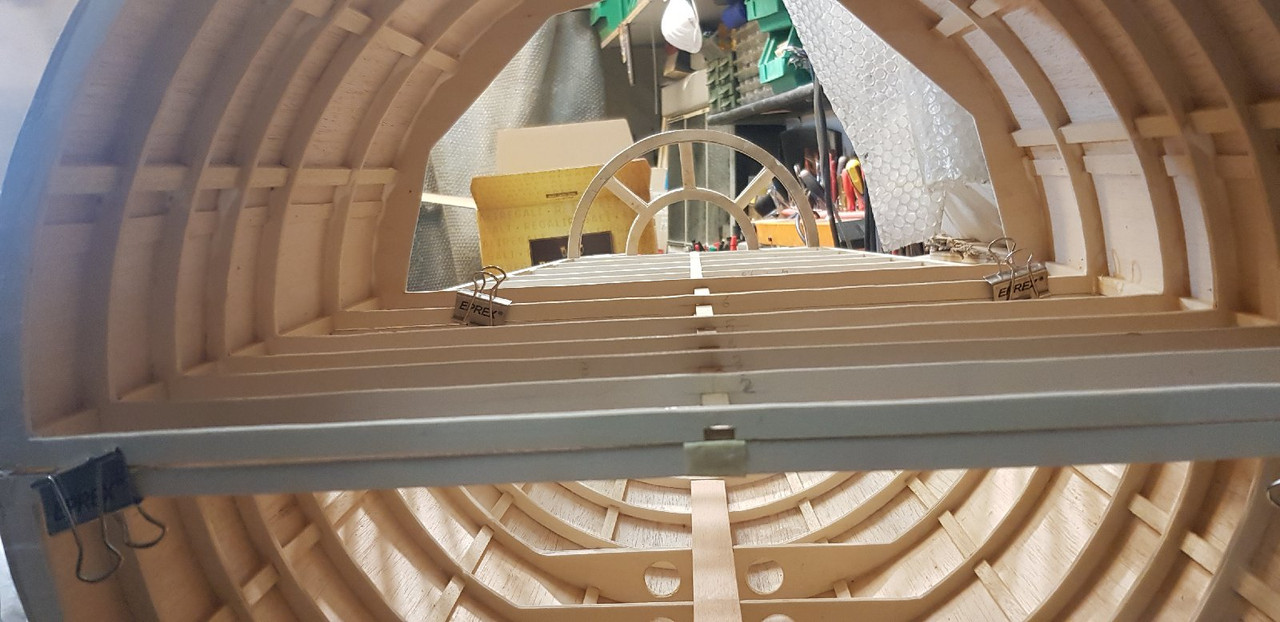

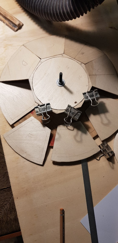

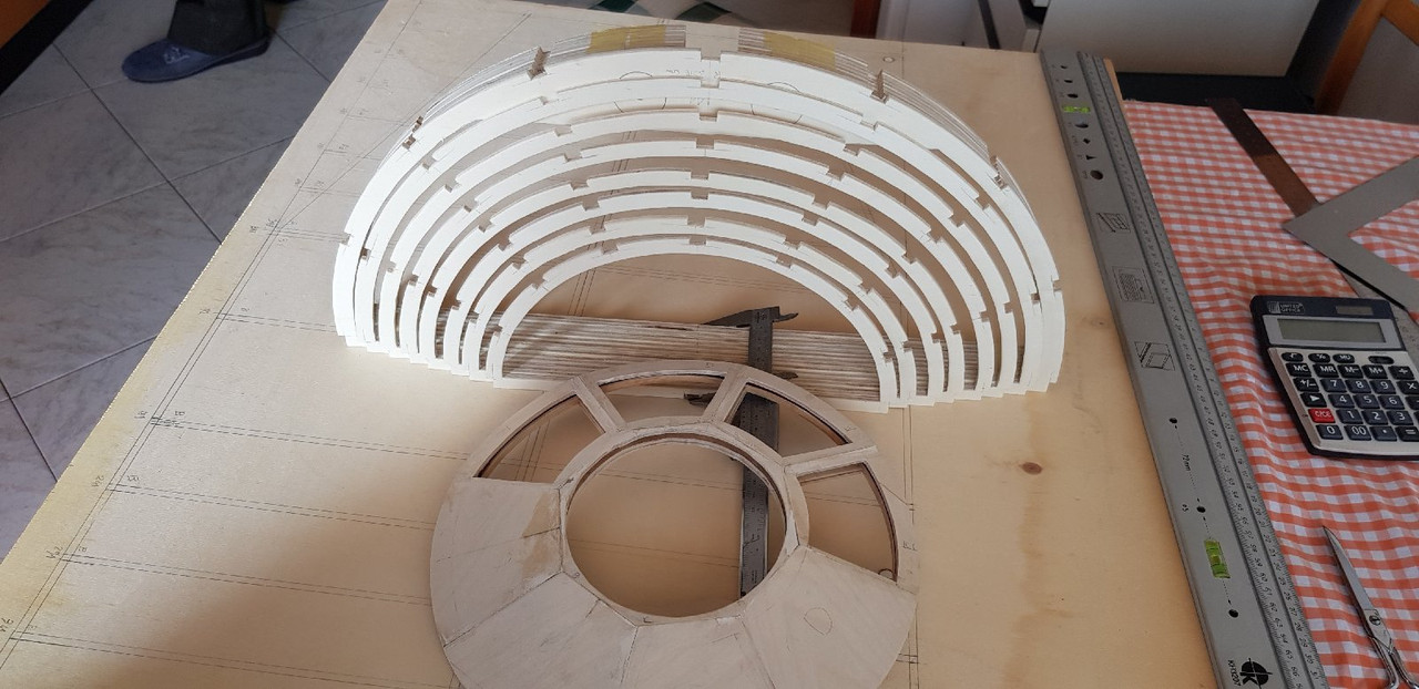

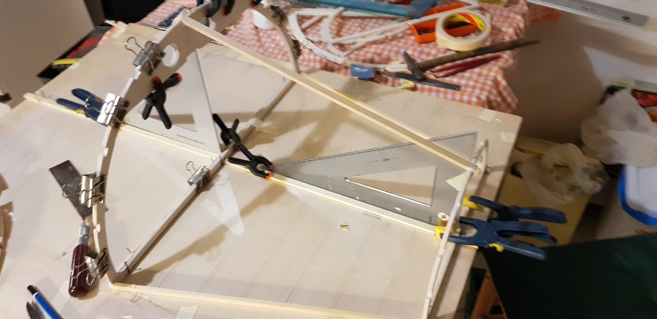

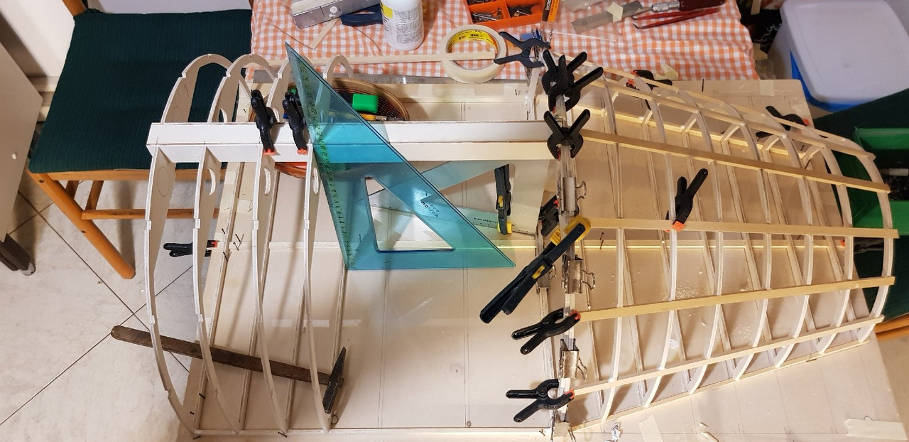

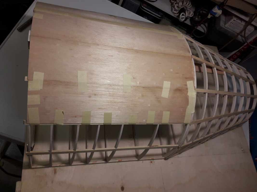

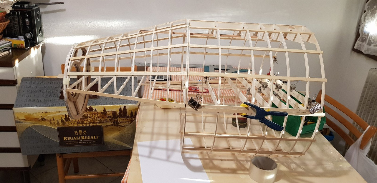

costruzione dello scafo eseguito stile veliero o aeromodello con centine e longheroni . preparazione delle centine:
verifica delle correttezza delle misure: proprio come una nave
Montaggio su piano orizzontale su cui sono state preventivamente disegnate le posizioni delle centine

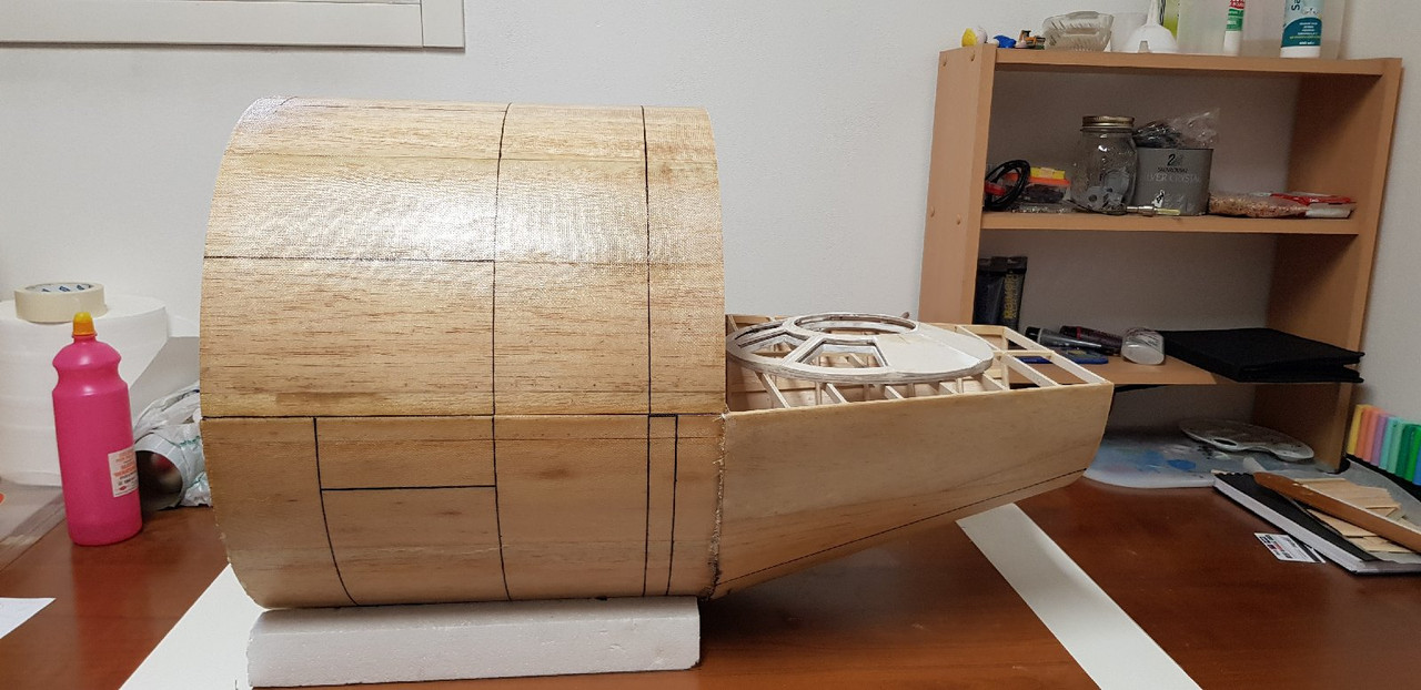

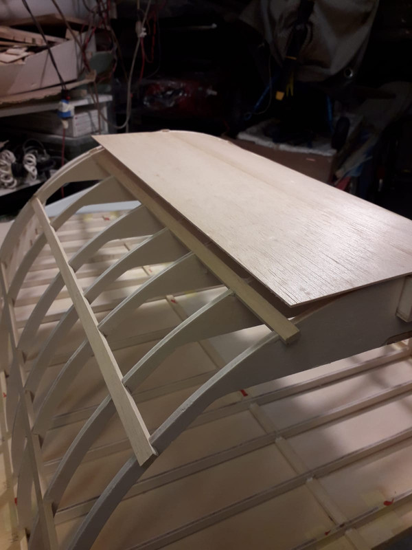

copertura della struttura con la balsa

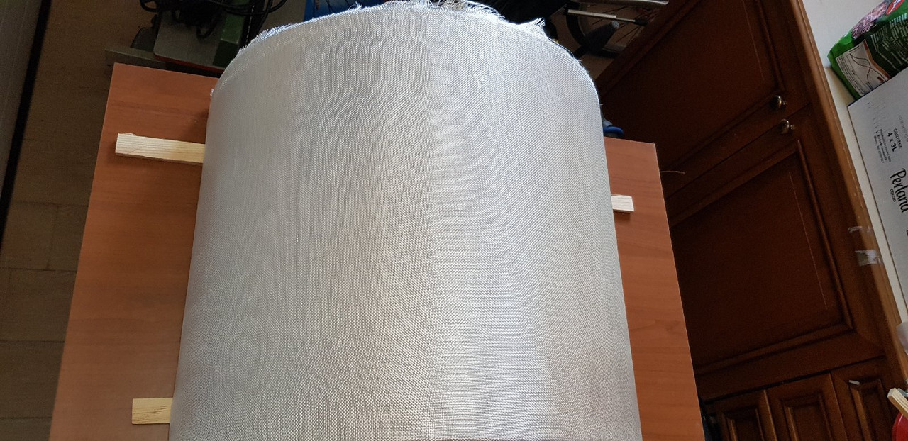

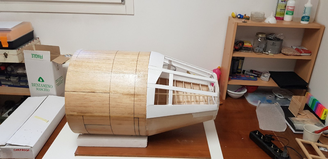

copertura con fibra di vetro per rinforzare la superficie
disegno sulla superficie le parti che vanno sovraincollate

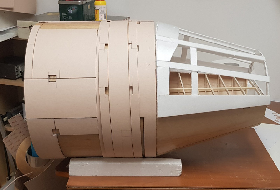

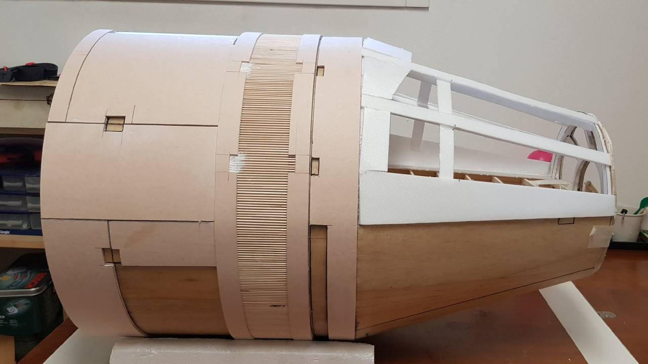

creazione della parte superiore del cockpit in depron bianco non definitiva ma per verifica semplice delle proporzioni
inizio dell installazione degli sovracopertura

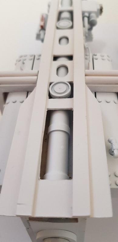

Che stai facendo un lavoro fantastico, è innegabile!! Ma se posso, le pannellature del tubo e della cabina devono essere più distanziate, e il tubo deve essere tagliato. Non lo puoi lasciare retto dietro è troppo lungo.
Guarda questo
Millenium falcon 1/6 cockpit-b3c7352bc6a8cde9b51274c753e8ab5e.jpeg

Grazie Rob72, si e' vero, le pannellature dovranno essere rifilate e fresate da mantenere la stessa distanza.No e stato fatto in fase di incollaggio gia preciso perche' incollare superfici curve con certe dimensioni e sempre un po difficile ottenere risultati iperprecisi, Quindi ho fatto un lavoro di massima poi una volta fatta la capotta vetrata allora sistemo tutto.In piu in fine andra stuccato e poi andranno date mani e mani di turapori , tirato tutto per renderlo lucido e duto come la plastica.
Per quanto riguarda la lunghezza del tubo e' stato lasciato un po piu lungo ma sempre dentro i parametri in cui il corridoio si piega a L verso li centro dell astronave.E piu lungo in quanto rispetto ai modelli che ci sono in giro volevo creare un po di interni prospicenti la cabina di pilotaggo e metterci dentro li anche i figuranti tipo c3bo e r2d2 ( detto c1 in italiano). Comunque se hai altri consigli scrivi perchè apprezzo molto il fatto che hai notato delle particolarita'. Ecco per quanto riguarda la foto che mi hai mandato quello e il Modello stile Bandai con il muso in generale dell astronave un po piu corto e la vetrato frontale di diametro un po piu grande. Io ho usato come modello quello della fine molds che poi e' molto similare a quello De agostini.
