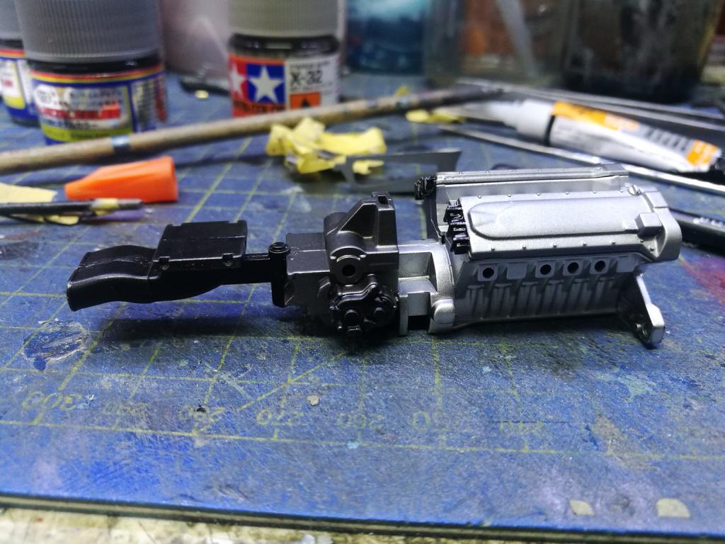

Assemblato il motore.

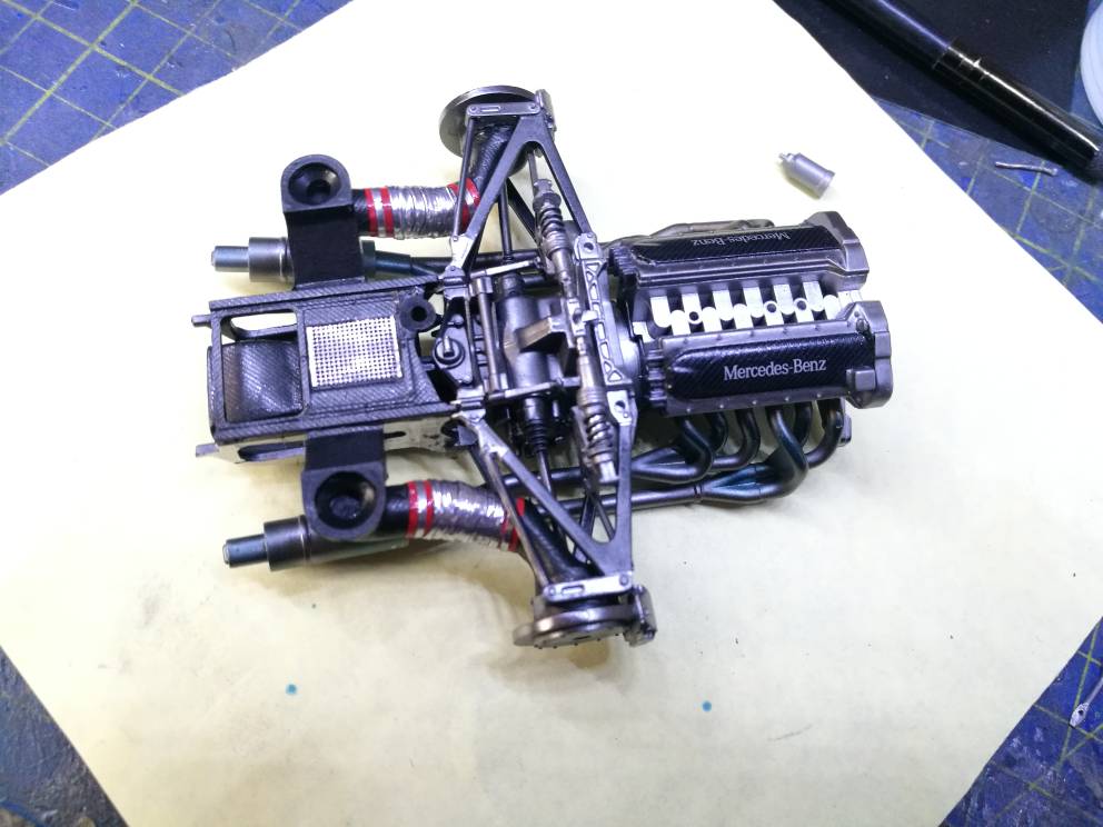

Bene ragazzi!!
Continuo il lavoro sul motore
Per prima cosa ho rivestito lo sfogo posteriore in carbonio cono una trama un po grezza per simulare e parti in carbonio dove l’estetica non è essenziale.
Ai lati dello sfogo troviamo due supporti, sui quali verrà montato il supporto col piccolo, credo, intercooler, supporto che sosterrà anche i condotti di raffreddamento dei freni posteriori.
Questi due supporti, dx e sx, li ho rivestiti con la tipica schermatura anti calore fatta col classico nastro di alluminio, visto che nelle vicinanze andranno montati i due sileziatori dello scarico

Quindi montato anche il gruppo bracci superiori e la barra antirollio
Ricapitolando

Dopo il recupero del supporto ho terminato anche gli scarichi
Quindi ho assemblato il tutto
Ho aggiunto una rete fotoincisa sul intercooler
