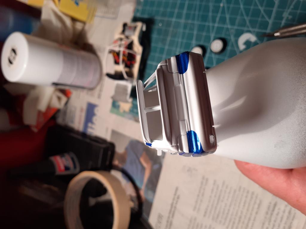

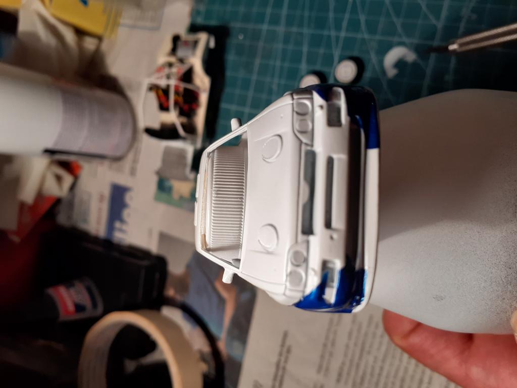

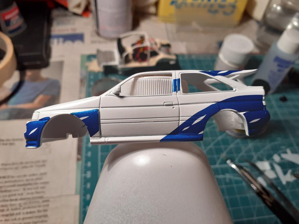

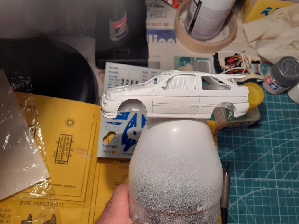

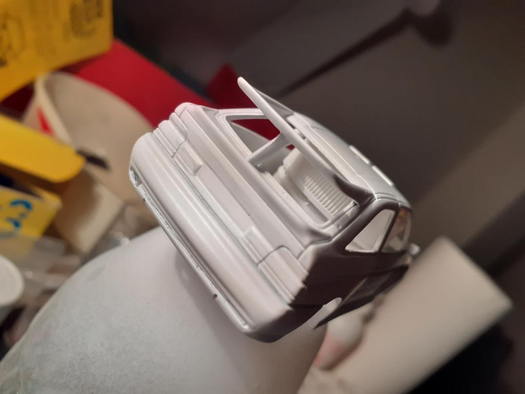

Ho proseguito con sistemare la carrozzeria.
Prima ho dato una pulita con sgrassatore, dopo di che ho incollato alettone posteriore, specchietti, prese aria tetto, e tappi per i fari anteriori. All'alettone ho dovuto fare degli aggiustamenti con lo stucco perché quando ho iniziato tempo fa avevo limato troppo da un lato. Infatti quando lo montavo un lato rimaneva un pò in aria. A questo punto ho proceduto con una carteggiata con carta fine e passato un pò di alcol per pulire dai residui ferrosi.
Sistemata la carrozzeria ho dato la prima mano di primer. Son saltate fuori piccole magagne come dei graffi e piccole imperfezioni che ho subito corretto con l'amico stucco. Carteggiato di nuovo, puliti ho dato altre due passate di primer Tamiya bianco fine. A seguire due mani di colore sempre Tamiya ts 26.
A voi il giudizio.

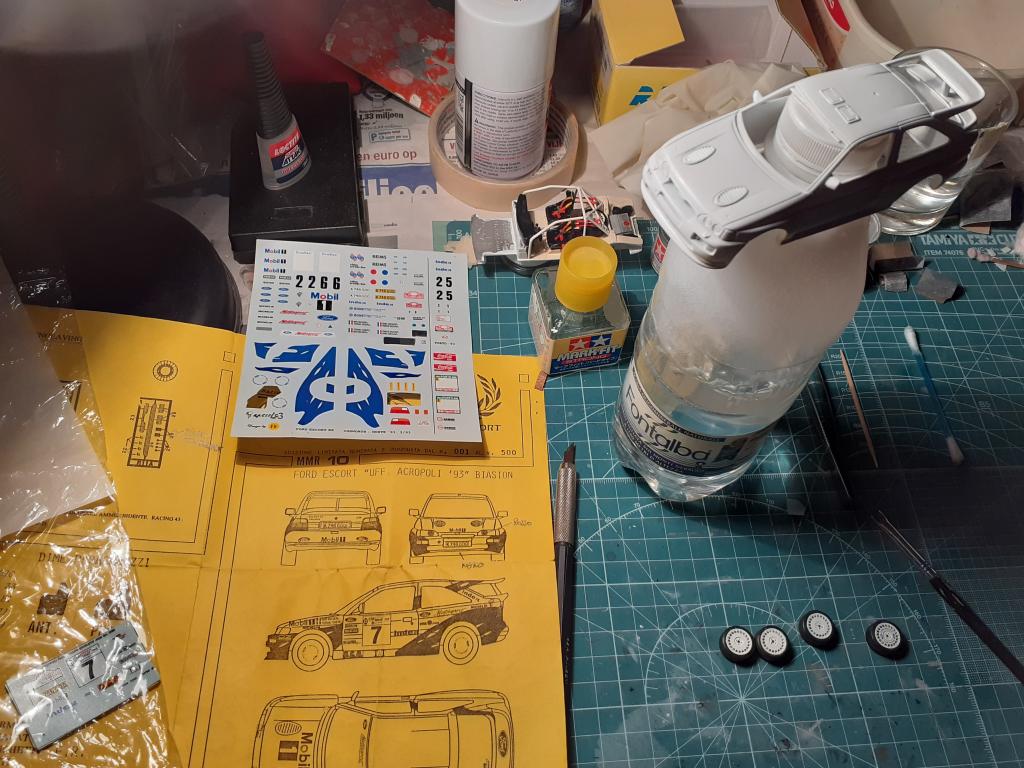

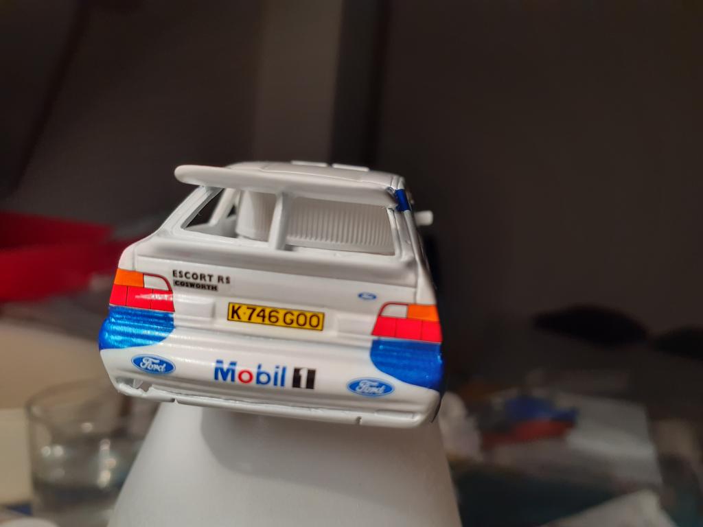

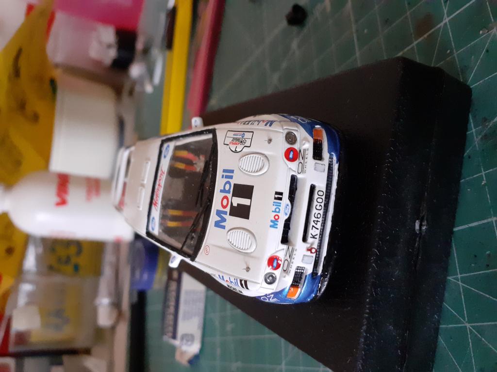

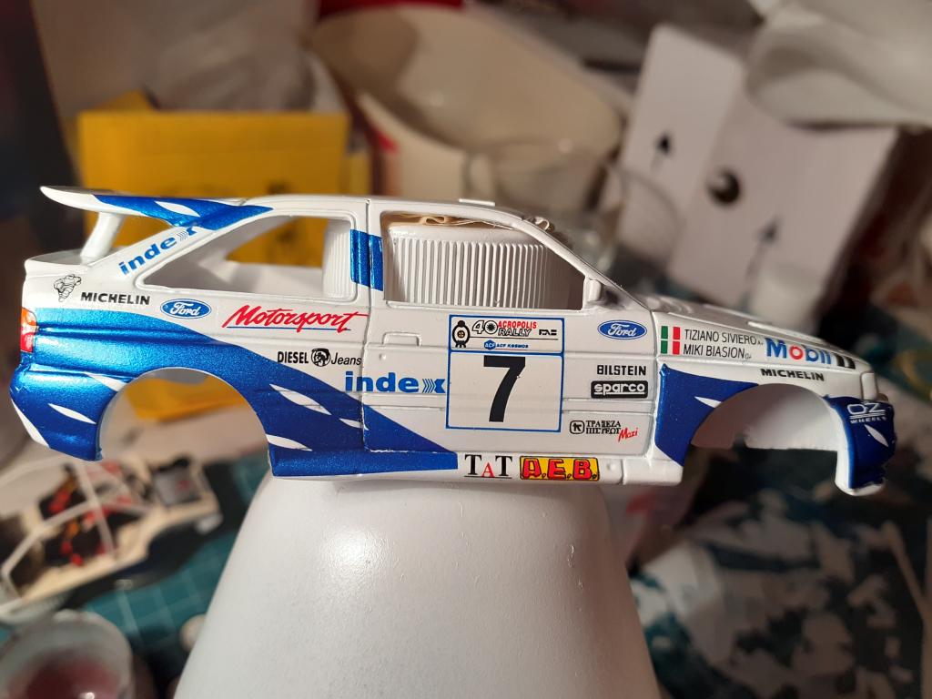

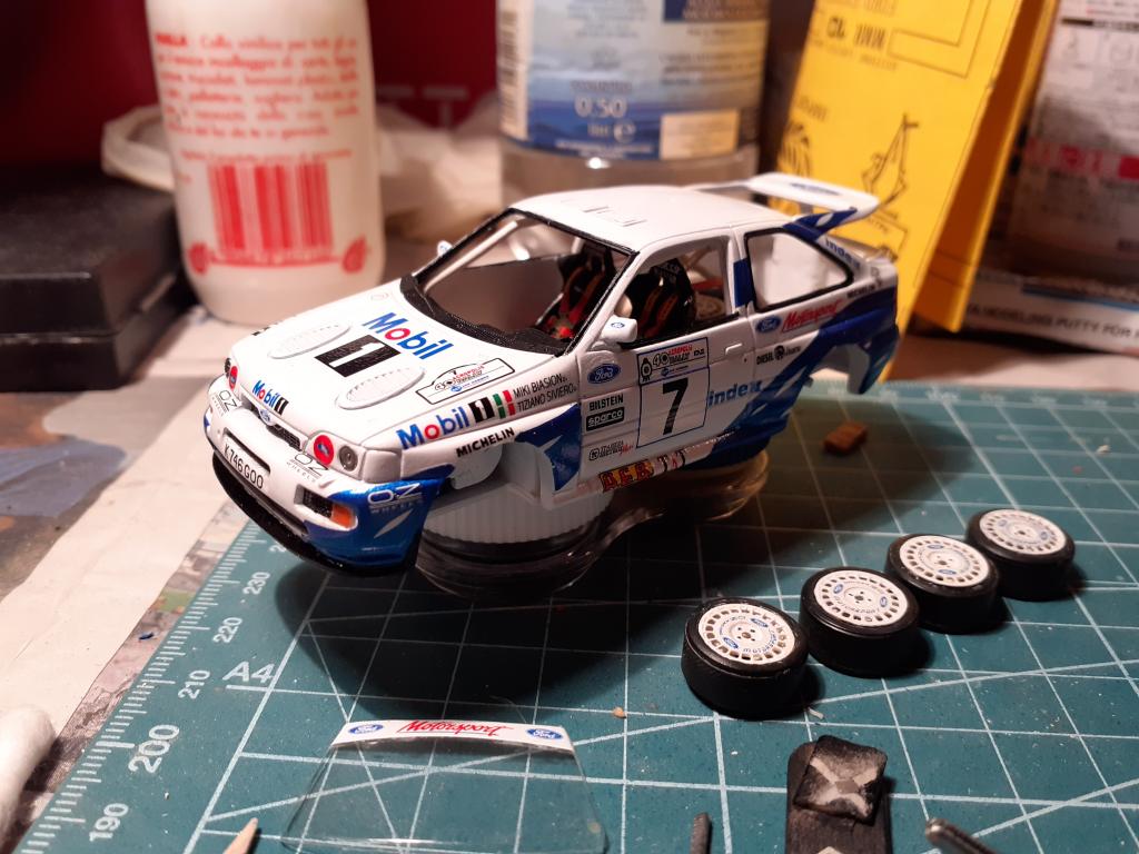

Decals messe su...con tanto ammorbidente e micro sol…..

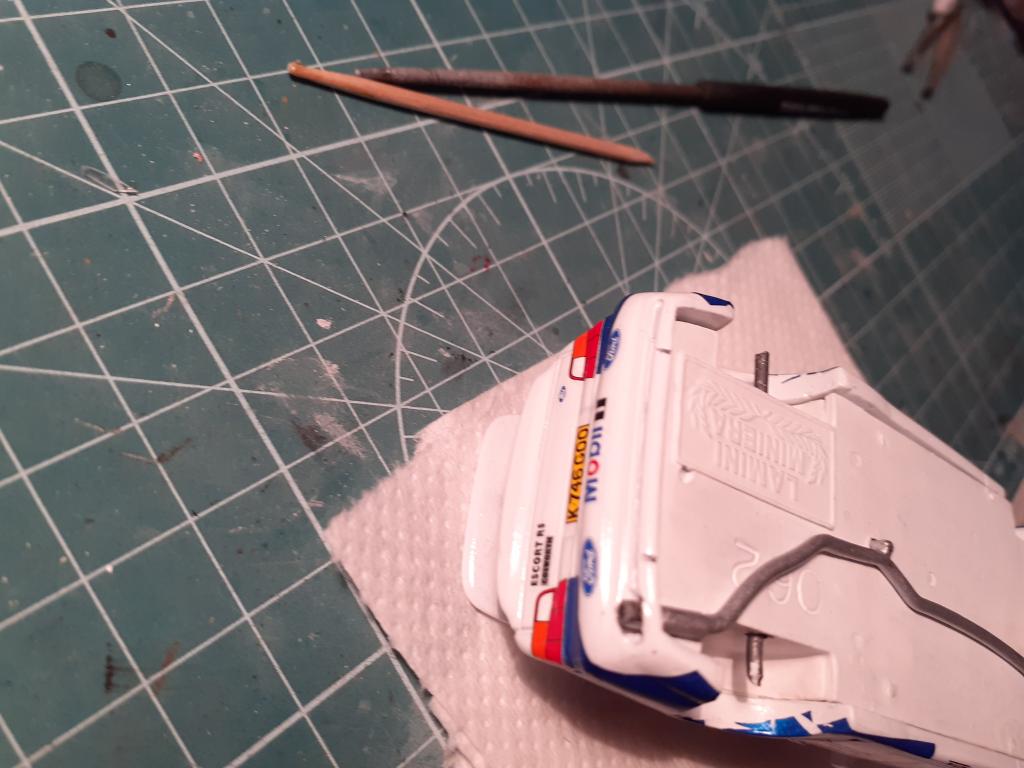

Ultimi passi e finiamo.

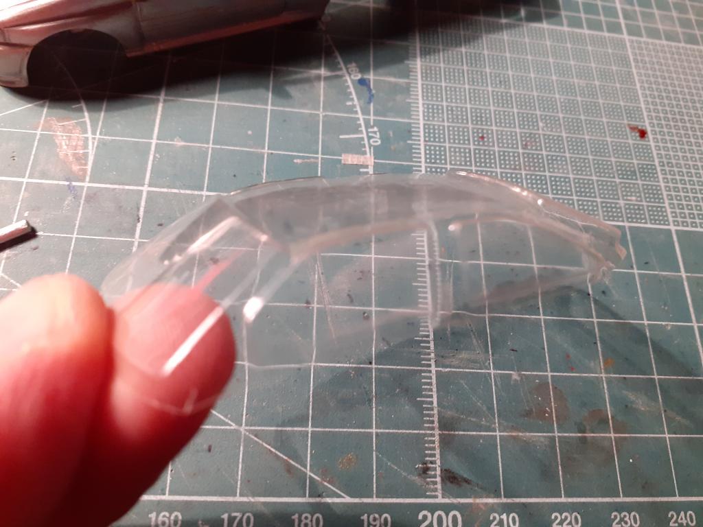

Ritagliati i vetri, visto che ara un unico blocco termoformato, incollati, accoppiato fondino e carrozzeria, montato scarico e paracoppa, sostituito il tondino originale per gli assi con uno in acciaio preso in ferramenta e fatto assetto. Poi l'ultima disperazione...tutte le fotoincisioni misuscole ...e il modello è fatto.
Spero vi piaccia.

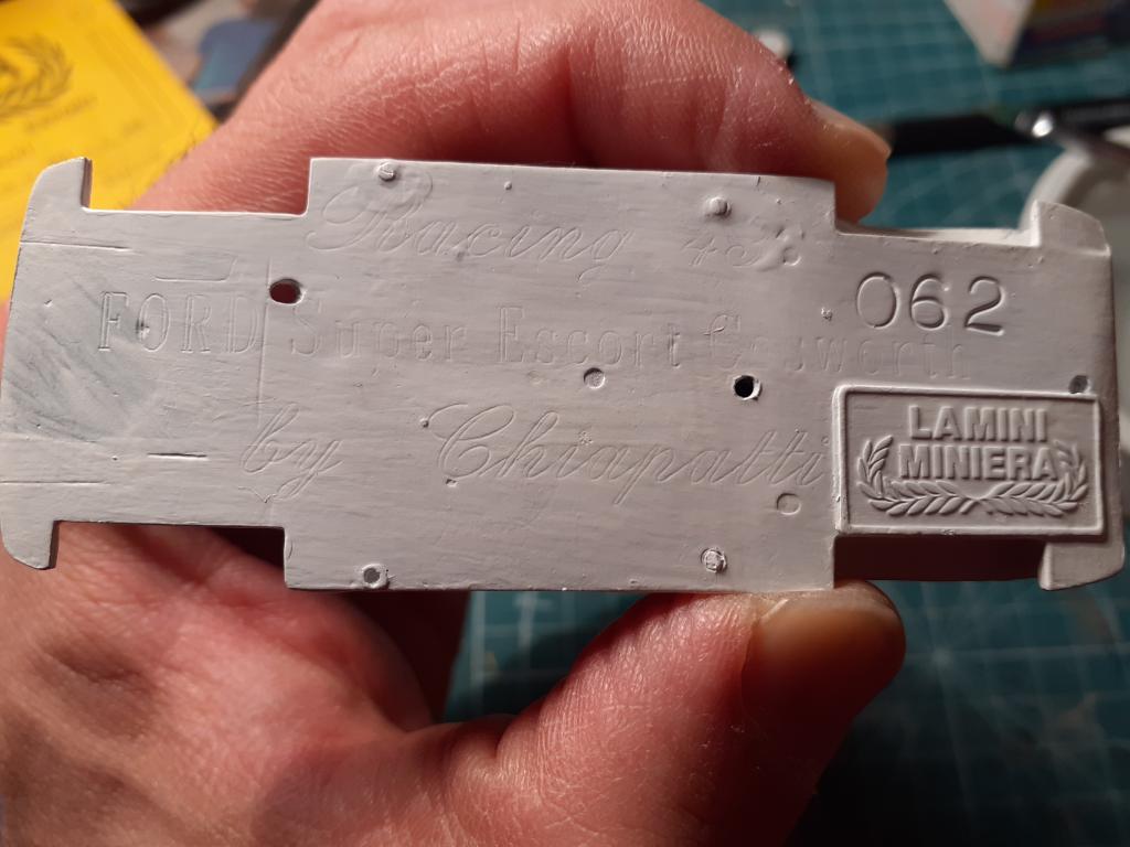

Il fondino.

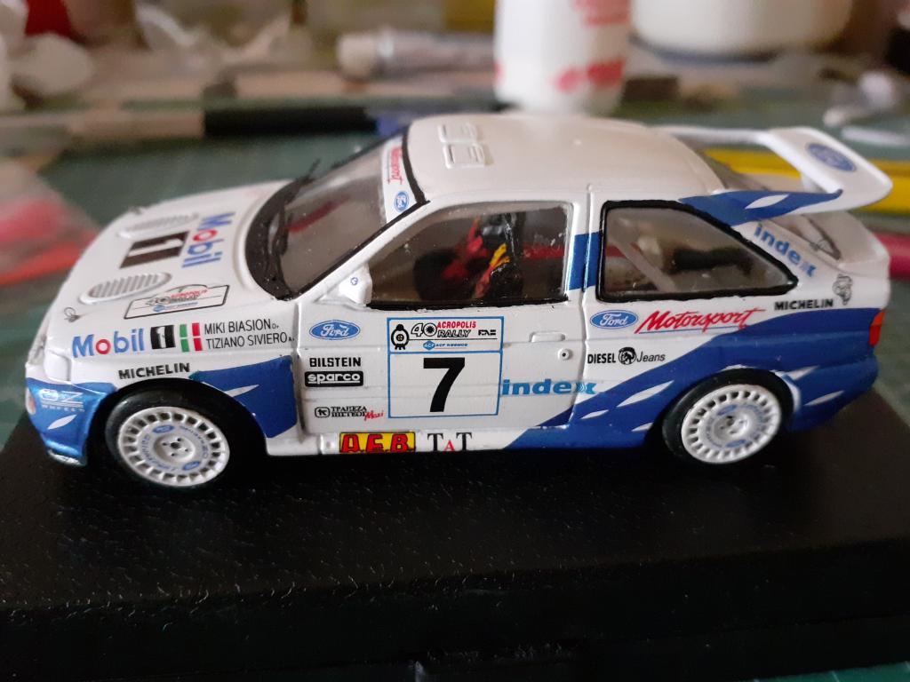

Il modello montato e finito.
