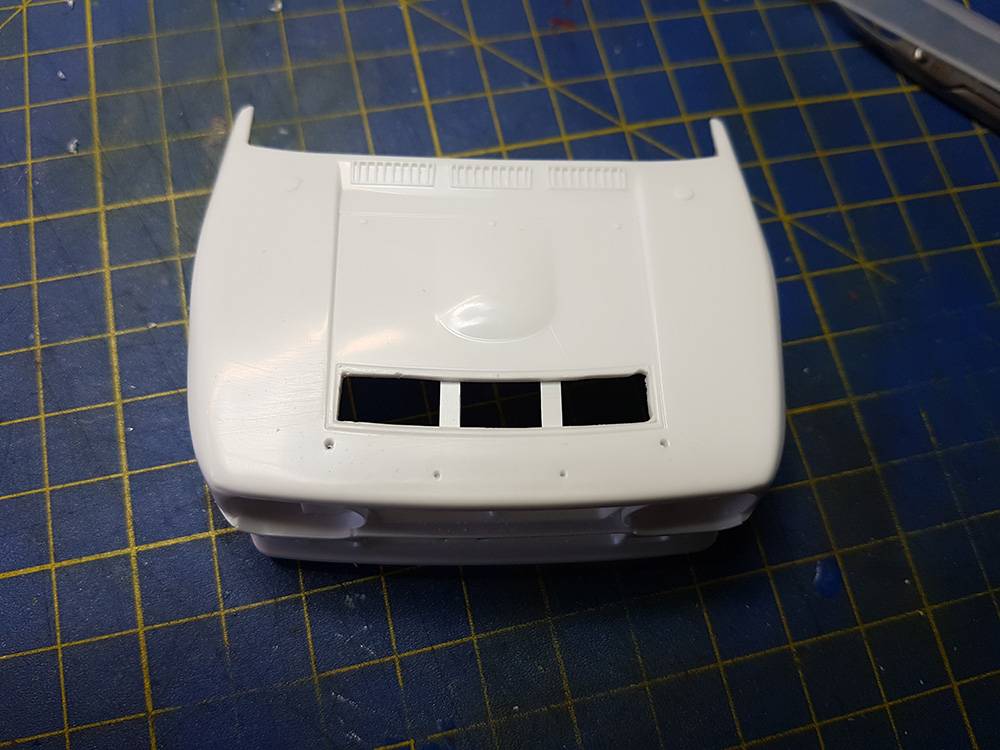

Cominciamo con qualche modifica, in particolare cofano, muso e tunnel centrale dell'abitacolo.
Ho acquistato le fotoincisioni di Reji Model (che poi scopro essere Eduard!) e quelle di Studio 27, quest'ultime più per le mascherine di verniciatura per le scritte Pirelli delle ruote e della griglia posteriore. Detto questo, le PE di Studio 27 mi sembrano essere di una versione diversa di 037, tanto che quella del tunnel centrale proprio non combacia per niente.
Sandro67 focalizza le modifiche principali in tre punti: profilo del cofano più spiovente, "alette spigolo" del paraurti nella zona parafango inesistenti nel modello reale ed una forma del paraurti meno incavata davanti alle ruote.
Andiamo con ordine, la mia idea era di sostituire la griglia del cofano con quella fotoincisa. Ho quindi rimosso quella del kit, facendo una fatica enorme, la plastica di questo kit mi sembra molto più dura rispetto a quelle alle quali ero abituato
[AUTO] Lancia Rally 037 -1984 Alen/Kivimaki - Hasegawa - 1:24-20191207_181317.jpeg
Ho aggiunto poi con delle strisce di plasticard dei supporti alla griglia che si vedono in trasparenza sull'auto reale
[AUTO] Lancia Rally 037 -1984 Alen/Kivimaki - Hasegawa - 1:24-20191208_110416.jpeg
Siccome avevo difficoltà nel posizionare la griglia dritta con le dita ho realizzato un "timbro" con stecchino e patafix, anche perché usando la ciano sarà un "one shot" , buona la prima!
[AUTO] Lancia Rally 037 -1984 Alen/Kivimaki - Hasegawa - 1:24-20191208_093850.jpeg
Posizionata, poteva andare meglio ma anche mooolto peggio
[AUTO] Lancia Rally 037 -1984 Alen/Kivimaki - Hasegawa - 1:24-20191210_211520.jpeg
[AUTO] Lancia Rally 037 -1984 Alen/Kivimaki - Hasegawa - 1:24-20191210_211315.jpeg

Be zap hai iniziato al tuo “solito” modo: analizzando il soggetto....poi tra wip di Sandro, Dino e Capirex (non ricordo se l’avesse fatta anche Elvio) hai già una bella references.
La ciano e bicarbonato per i primi 30 secondi è ancora abbastanza malleabile e anzi proprio viene via se la gratti o la tocchi anche con la lama.
Ma non ho capito perchè hai voluto usare un fissaggio cosi “solido”.
Credo che la sola ciano sarebbe bastata per fissare la griglia.

Si si infatti ho usato solo la ciano, un filo tutto intorno alla cornice della PE. La mia difficolta stava nel posizionarla bene al primo colpo per evitare di sporcare il cofano, tutto qui

Be allora se solo ciano puoi in realtà riposizionarla ancora. Per scollare la ciano ho provato il metodo freezer e in effetti funziona. Il freddo la cristalizza e la indebolisce.
Comunque mi sembra ok la griglia, forse in qualche nido d’ape c’è qualche residuo di colla ma che con una micro punta puoi pulire.

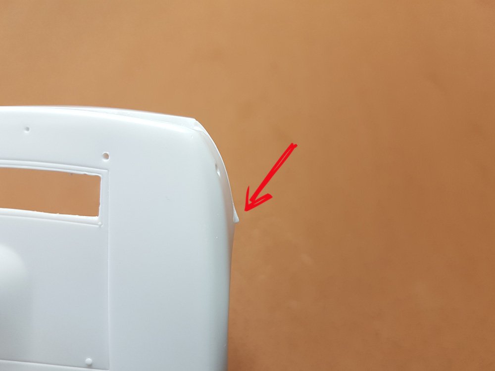

Andiamo avanti con la roadmap delle modifiche all'anteriore,
[AUTO] Lancia Rally 037 -1984 Alen/Kivimaki - Hasegawa - 1:24-20191208_094357.jpeg
[AUTO] Lancia Rally 037 -1984 Alen/Kivimaki - Hasegawa - 1:24-20191208_094436.jpeg
queste "appendici" semplicemente non esistono
[AUTO] Lancia Rally 037 -1984 Alen/Kivimaki - Hasegawa - 1:24-20191208_094416.jpeg
[AUTO] Lancia Rally 037 -1984 Alen/Kivimaki - Hasegawa - 1:24-20191208_094450.jpeg
