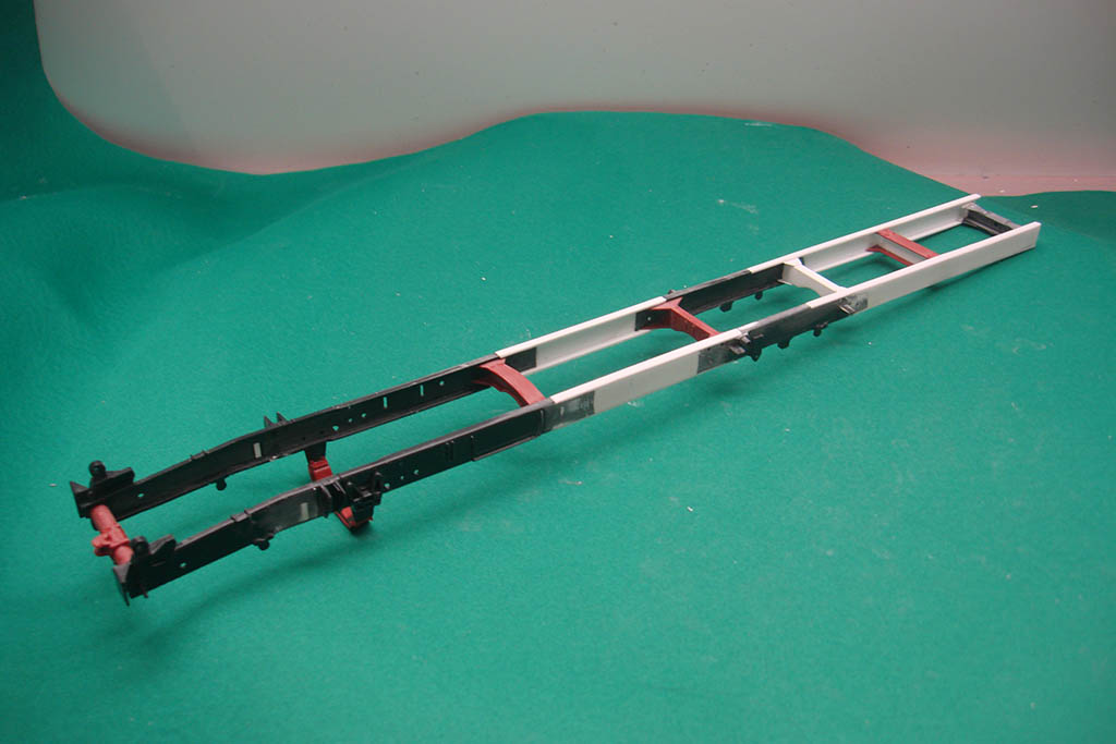

Accantonato momentaneamente lo Scania mi appresto ad iniziare un nuovo progetto.
E' un modello su commissione che avrà come riferimento il camion della foto.
Le celle frigo saranno però un po' diverse, più moderne, non con gli spigoli arrotondati ma squadrate; infatti queste della foto probabilmente sono state riutilizzate prendendole da camion più vecchi, quindi non si addicono troppo al modello.
La base di partenza è il kit IVECO 190 Cowboy + rimorchio Canvas trailer.
Le modifiche saranno molte:
- in primo luogo la trasformazione da trattore 2 assi a motrice 3 assi
- modifica del motore che quello del kit è turbo invece il 35 era aspirato
- modifiche di diversi dettagli di interni ed esterno cabina
- trasformazione del rimorchio da 2 a 3 assi
- e per ultimo autocostruzione delle celle frigo
come inizio mi sono documentato sul passo tipico dei camion frigorifero dell'epoca così ho allungato il telaio e aggiunto alcune traverse.
Anche se di camion qui nel forum se ne vedono pochissimi, spero sia di gradimento

Vecchio 04-12-19, 08:05 AM   #2
L'avatar di Gatto4
Registrato dal: Sep 2009
Messaggi: 1,622
Gatto4 inizia ad ingranare.
Bello !
Bel lavoro sul telaio...mi piace!

Vecchio 04-12-19, 11:25 PM   #4
Messaggi: 6,211
La prima foto è quella che intendi riprodurre?
Comunque, a me piacciono assai i camion anche se faccio solo, almeno per ora, gli 1/72 (modificati per renderli più "realistici") della scankit e keilkraft. Quindi seguo con piacere assoluto
Vecchio 05-12-19, 10:47 AM   #5
L'avatar di vogliadimare
Registrato dal: Mar 2013
residenza: trapani
Messaggi: 1,348
vogliadimare è un newbie...
Decisamente auto costruito
Tutto con plasticard immagino
Bel lavoro
Vecchio 05-12-19, 10:11 PM   #6
L'avatar di Fabry.77
Registrato dal: Sep 2017
residenza: Ancona
Messaggi: 224
Fabry.77 è un newbie...
Grazie ragazzi.
@matte si, dovrebbe venire come la prima foto solo le celle frigo leggermente diverse.
@Vogliadimare il telaio nero è quello del kit, le parti bianche sono in plasticard, alcune parti del kit rimangono comunque buone per il modello
faccio un piccolo passo indietro fotografico per far capire meglio come ho realizzato l'allungamento e le traverse del telaio

Vecchio 05-12-19, 10:37 PM   #7
L'avatar di lorenzo75
Registrato dal: Nov 2010
Messaggi: 559
lorenzo75 è un newbie...
Originariamente inviata da Fabry.77 Visualizza il messaggio
Vai, alla grande!! A me piacciono i camion!!!

Vecchio 06-12-19, 12:22 AM   #8
Messaggi: 6,211
Molto pulito il lavoro sul telaio, bravo . Ho fatto qualcosa di simile, anche se molto più basic, su un trattore daf modificato in tre assi (keil kraft 1/72).

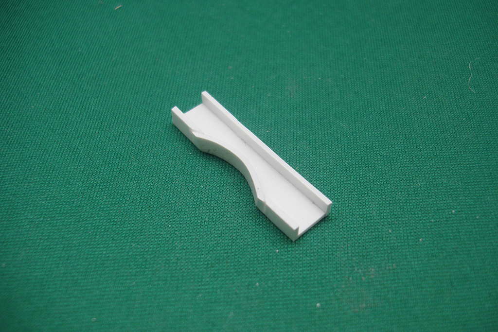

Piccolo aggiornamento.
il 190.38 ha degli ammortizzatori per la cabina, sotto i parafanghi (prima foto) che il 190.35 non aveva (seconda foto); questi ammortizzatori erano fissati al telaio insieme al fine corsa delle balestre; quindi ho dovuto rifare i finecorsa corretti.
Per essere sicuro di non dover rifare i pezzi da capo nell'eventualità decidessi di fare altri modelli tipo questo, ho deciso di farmi anche lo stampo e farò così anche con il resto delle modifiche che realizzerò.

Vecchio 10-12-19, 02:14 PM   #11
Messaggi: 6,211
Attenzione al dettaglio massima. E sono venuti molto bene, i tamponi fine corsa.

Vecchio 10-12-19, 02:26 PM   #13
Registrato dal: Sep 2019
Messaggi: 533
Riccardo64 inizia ad ingranare.
Bellissimo!
Ma lo stampo con cosa lo hai fatto?
Riccardo64 non è in linea   Rispondi quotando
Vecchio 10-12-19, 03:07 PM   #14
Thumbs up
Neanche una bollicina nello stampo... Usi il sottovuoto?
Vecchio 10-12-19, 10:15 PM   #15
residenza: Ancona
Messaggi: 224
Grazie a tutti.
Gli stampi li ho fatti con gomma siliconica e i pezzi li ho poi rifatti con la resina.
Bruno, gli stampi non li faccio con il sottovuoto, la gomma siliconica catalizza in 24 ore e le bolle escono abbastanza facilmente, inoltre nelle prime ore passo vicino alla superficie con una fiamma che le fa riaffiorare.
Altro discorso per i pezzi che qualche bollicina ce l'hanno sempre, in quel caso riempo i buchini con ciano e bicarbonato....e poi non hai visto i pezzi che ho buttato
