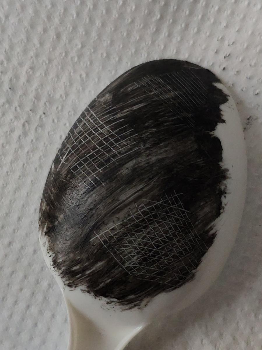

il problema di spazzolino pennelli o affini è che comunque non danno una "serie" di strisce uniformi ma un insieme sconclusionato
per assurdo sarebbe più adatto un pettine, per il lavoro che vorrei fare, ma come giustamente noti tu, su un cilindro è un gran bordello
a guardarla attentamente la trama è molto regolare. dovrebbe essere proprio fibra di carbonio o simili, con una trama piuttosto inusuale
io ho fatto qualche altra prova, ma sempre poco soddisfacente.
ho tentato di dare con più attenzione le striature, aggiungendo quelle orizzontali notate da Rob
i problemi fondamentali e insormontabili sono 2:
per quanta attenzione si faccia, fare una serie di linee uniformi, regolari, parallele, e quant'altro, tutto a mano, e su una superficie curva, è praticamente impossibile. e io sto provando su un cucchiaino, su un cilindro sarà ancora peggio.
il secondo problema è che anche facendole piuttosto vicine, per quanto possibile fare a mano, risultano comunque enormemente fuori scala rispetto alla grandezza della bombola
si sta facendo strada un'altra idea, che è quella di lasciar perdere trame e dettagli troppo di fino, ma decorarla con un po' di dry brush e poi magari qualche sfumata ad aerografo
un effetto simile, per quanto poco regolare ed impreciso, mi sembra quasi più in scala...
che ne pensate?
Enos, che si intravede la trama attraverso l'etichetta l'avevo notato, secondo me è semitrasparente. non credo che sia infilata nella fibra ma è un dettaglio che ho deliberatamente omesso perché viene sicuramente più bella e precisa l'etichetta della trama

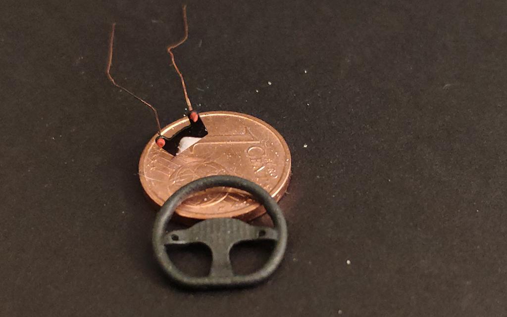

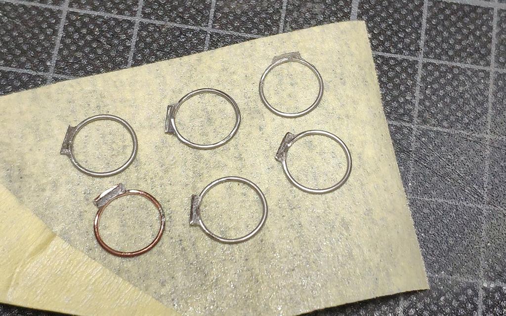

qualche altro piccolo avanzamento. sempre inerente al rack bombole, ho costruito i supporti per fissare le bombole stesse al rack
sono partito da del fil di ferro da 0,6mm (ho anche provato col filo di rame e saldatura, ma non mi è riuscito...) chiuso ad anello con cianoacrilato e bicarbonato e un altro pezzetto di fil di ferro a fare da base
una volta rifiniti passati col cromo a pennarello
per quanto riguarda le bombole ho anche verniciato le elettrovalvole, a cui ho aggiunto l'attuatore (filo di ferro e ago di siringa) e i raccordini che andranno inseriti tra la bombola e l'elettrovalvola
ho continuato a dare un po' di colore all'abitacolo stendendo il blu "tessuto" (mix casuale di due blu a smalto)

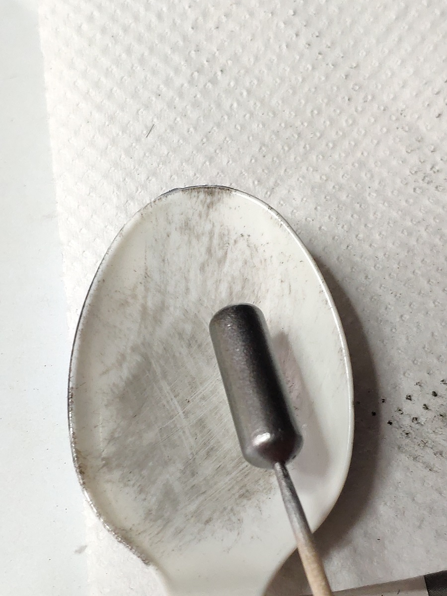

qualche aggiornamento
ho completato il gruppo elettrovalvole per le bombole
ho anche provato un po' a fare la famosa trama.
ho fatto del drybrush col nero ad olio, e poi con uno stuzzicadenti tagliato a fetta di salame ho tirato delle linee in maniera abbastanza casuale, cercando di mantenere comunque le diagonali. il risultato è così così. ho anche passato del grigio metallico per schiarirle. alla fine si vede poco e nulla ma pazienza. poi ci va una bella trasparentata col bicomponente e le decals

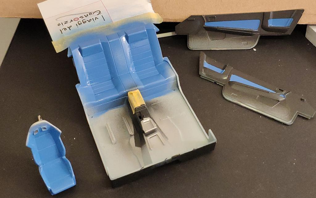

altri piccoli dettagli, ho quasi completato la piastra aggiuntiva coi due pulsanti, al prossimo step il volante sarà completato di tutto
sono andato avanti a verniciare gli interni. tanto per cambiare ho avuto problemi col primer zero paints
fortunatamente alla fine me la sono cavata abbastanza, con un paio di ritocchi a pennello sul blu del tessuto dovrei uscirne. ho anche quasi terminato i pannelli porta verniciando la parte inferiore con lo stesso blu della carrozzeria. va dato il trasparente opaco sul resto (plastica e tessuto) ma credo lo farò a pennello per non rischiare ancora con le mascherature

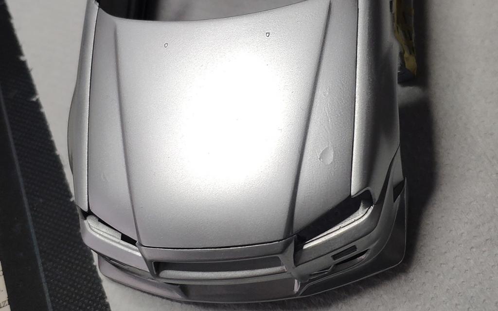

altro scazzo che ho avuto è sul cofano anteriore, probabilmente ho messo troppa colla e si è "mangiata" un po' di plastica da sotto per fortuna è dal lato delle decals, spero si nasconda un pochetto..

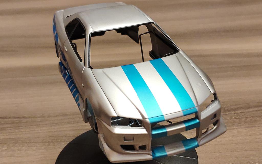

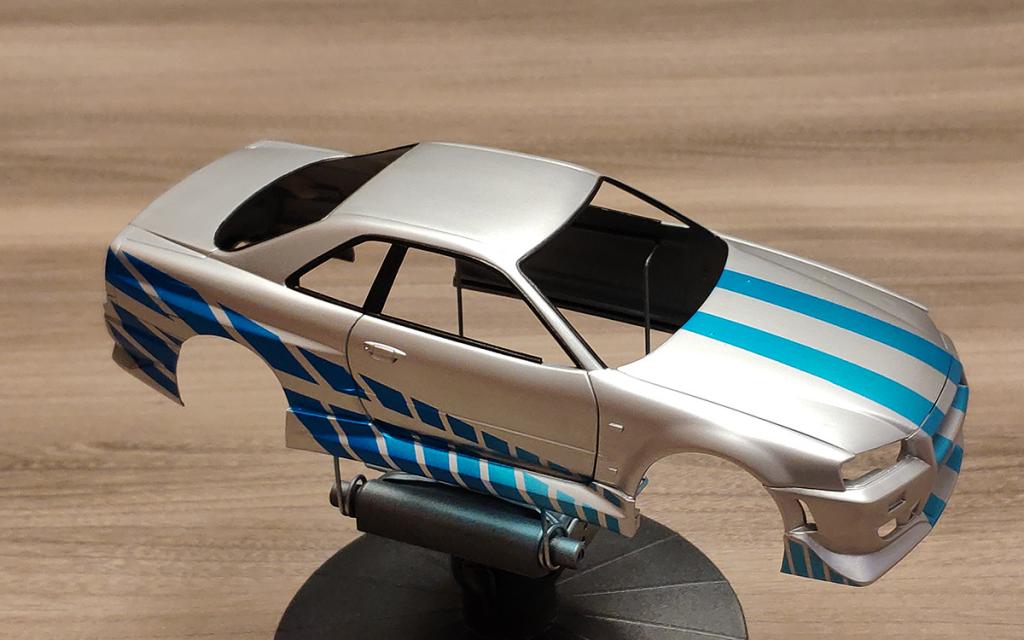

mi sono dedicato anche un po' alla carrozzeria.
sull'alettone ho voluto eliminare i rivetti stampati anche perché c'era un'antiestetica linea di stampo
verniciato prima in argento carrozzeria e poi col blu. i rivetti li metterò alla fine

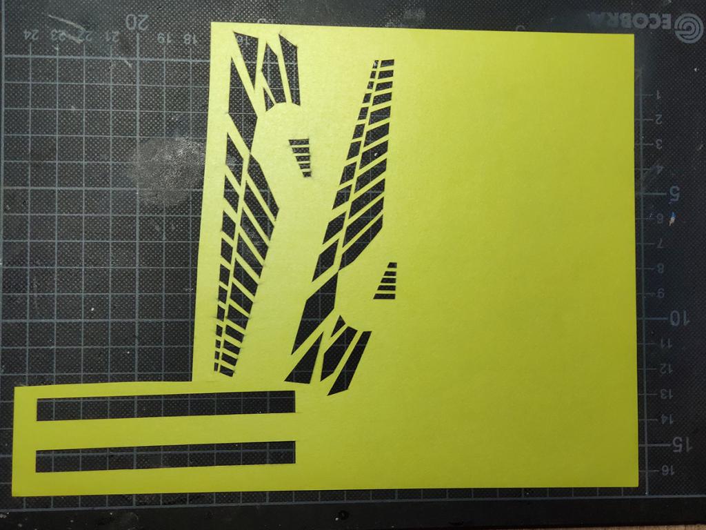

veniamo alla grafica
sul foglio delle decal manca la sfumatura delle strisce sul cofano, e avendo comunque preso il set di colori di Zero Paints mi sembra naturale lasciarle da parte per fare tutto a vernice
ho cominciato ricalcando le decal per poi trasportarle sul foglio adesivo per crearmi le mascherature
una volta finita la prima fiancata mi sono reso conto che ci sono anche degli evidenti errori nella spaziatura tra le due fasce, oltre a qualche piccolo errore di forma sul posteriore. oltretutto posare le mascherature in corpo unico è stato un incubo. ho quindi deciso di rifarmi tutta la mascheratura da zero
sono partito dalle due fasce principali
per poi mascherare i vari settori
infine verniciato, cercando di sfumare verso l'anteriore mixando ad occhio un po' di argento carrozzeria al blu. fortunatamente la mascheratura è venuta molto bene

Vecchio 16-12-19, 08:37 AM   #70
L'avatar di enos
Registrato dal: Nov 2006
residenza: Genova
Messaggi: 1,315
enos è un newbie...
Suina la divinità che lavoro
Vecchio 16-12-19, 08:44 AM   #71
Thumbs up
Bel lavoro la mascheratura! Che problema hai avuto con la saldatura degli anelli?
Vecchio 16-12-19, 08:47 AM   #72
residenza: Bolzano
Messaggi: 4,542
a saldare sono abbastanza una capra, probabilmente per le ridotte dimensioni dei pezzi ho avuto problemi. mi rimaneva lo stagno attaccato al saldatore insieme al pezzo, invece di far scivolare lo stagno tra i due pezzi da saldare
poi non sapevo come tenere fermi i pezzi
alla fine mi è venuto più pratico con cianoacrilato e bicarbonato...
Vecchio 16-12-19, 10:26 AM   #73
Io faccio così:
bagno con decapante (anche la punta del saldatore)
i due pezzi sopra un nastro adesivo fissato al tavolo
saldo
tolgo l'eccesso..
oppure
Sporco di stagno i due pezzi (brasatura)
Avvicino i due pezzi (sempre sull'adesivo)
Toccon con il saldatore e tutto si salda.
se la brasatura è fatta bene non c'è praticamente eccesso
Vecchio 16-12-19, 11:13 AM   #74
residenza: Bolzano
Messaggi: 4,542
fai conto che il pezzo più piccolo era un trancetto di filo di rame da 0,6mm di diametro lungo 3-4mm.
ho provato a fissare col nastro ma il calore del saldatore scioglieva la colla in un istante e non teneva nulla. poi vista anche la ridottissima dimensione del pezzo tante altre idee per tenerlo fermo non me ne sono venute
grazie delle dritte comunque
