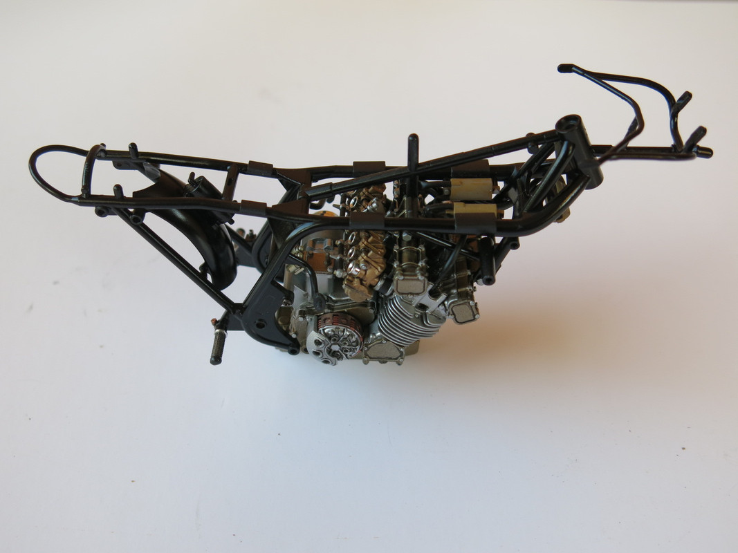

Eccoci qui con un altro wip cominciato prima della chiusura di quello delle honda 83 e 84....
Avevo bisogno di disintossicarmi. Il modello in questione lo conoscono tutti e lo farò con l'aggiunta dei 4 detail set tamiya e poche modifiche. La più importante sarà la cavetteria realizzata da tamiya col classico tubo che può andare bene per delle linee idrauliche ma non per le guaine dei cavetti di acciaio che si usavano ai tempi. Le foto sono state fatte diversi giorni fa....

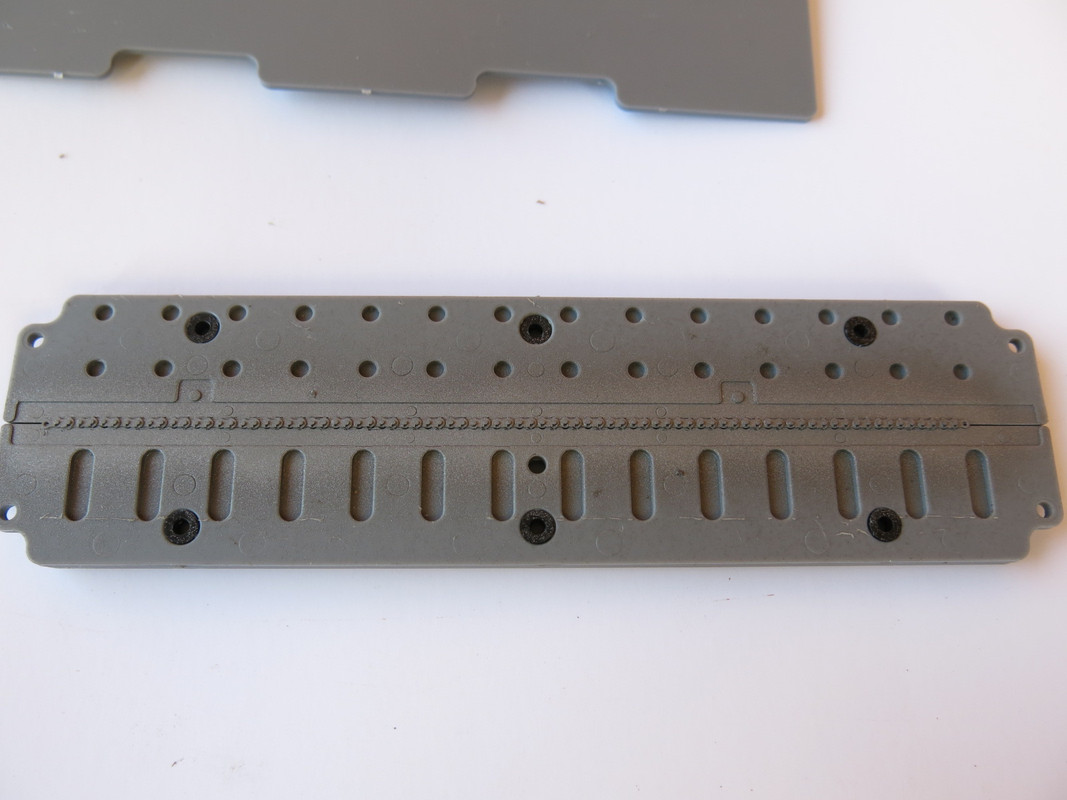

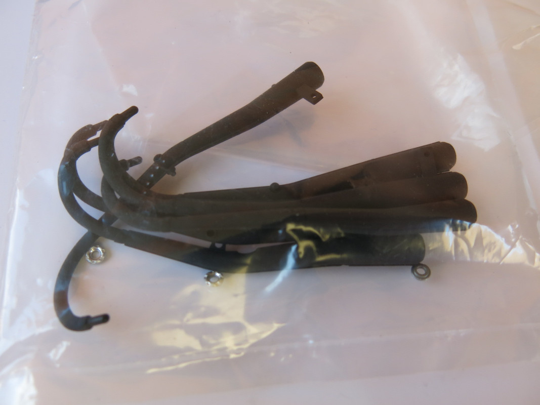

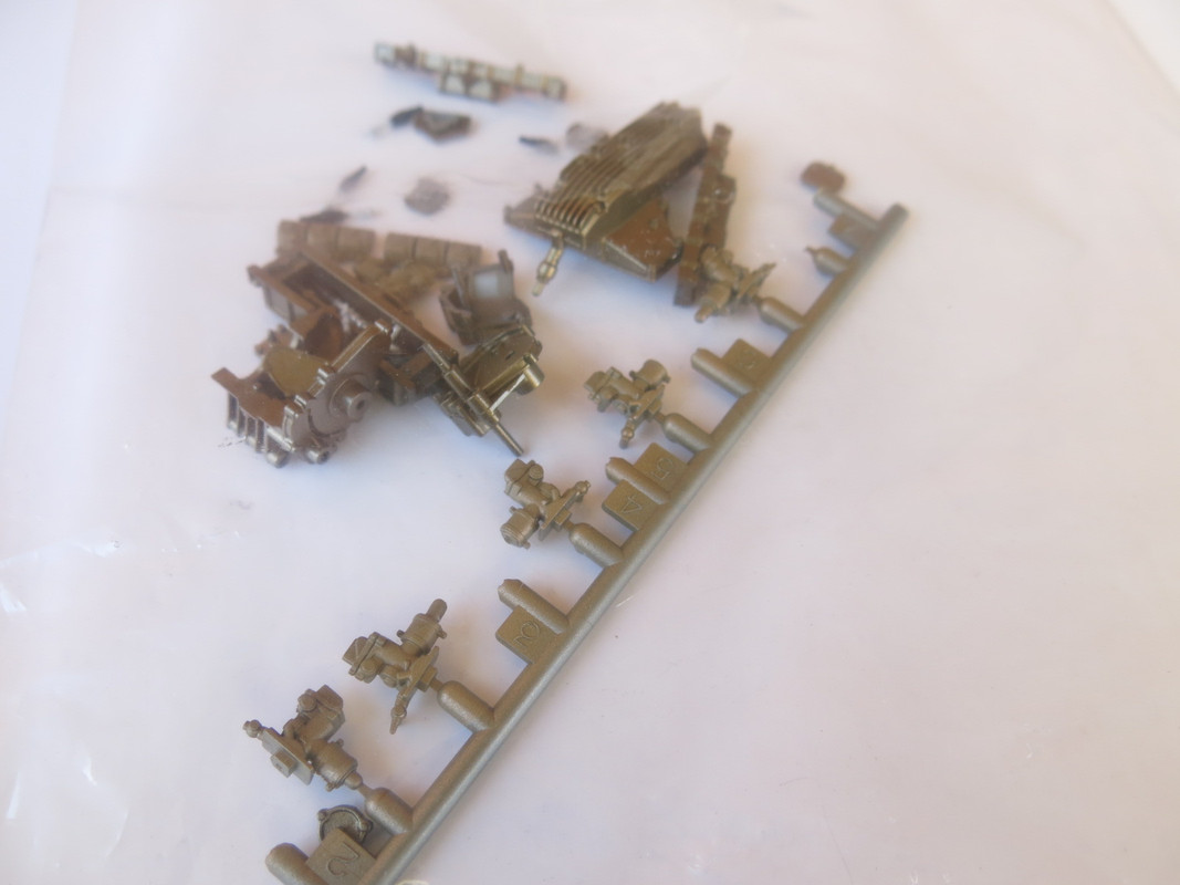

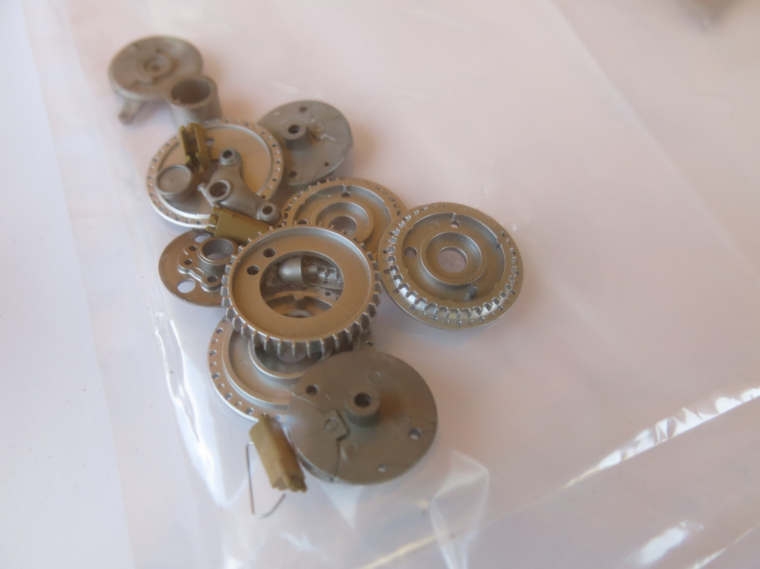

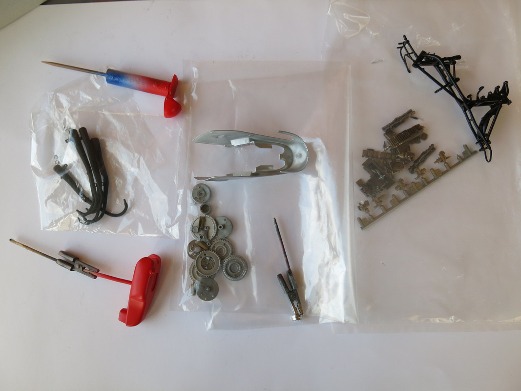

Qui un pò di pezzi pronti per l'assemblaggio e non...

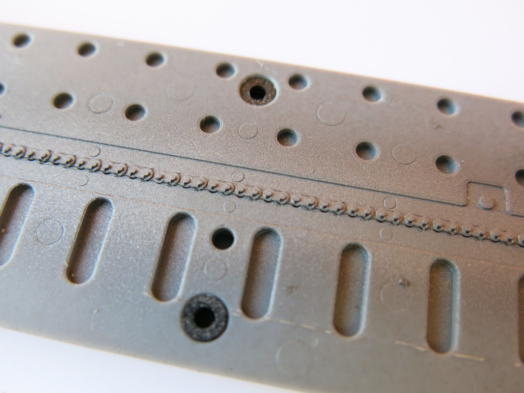

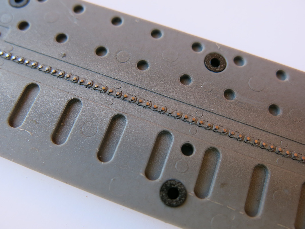

Prove fatte con il liquid chrome della molotow... pazzesco... nessuna base...

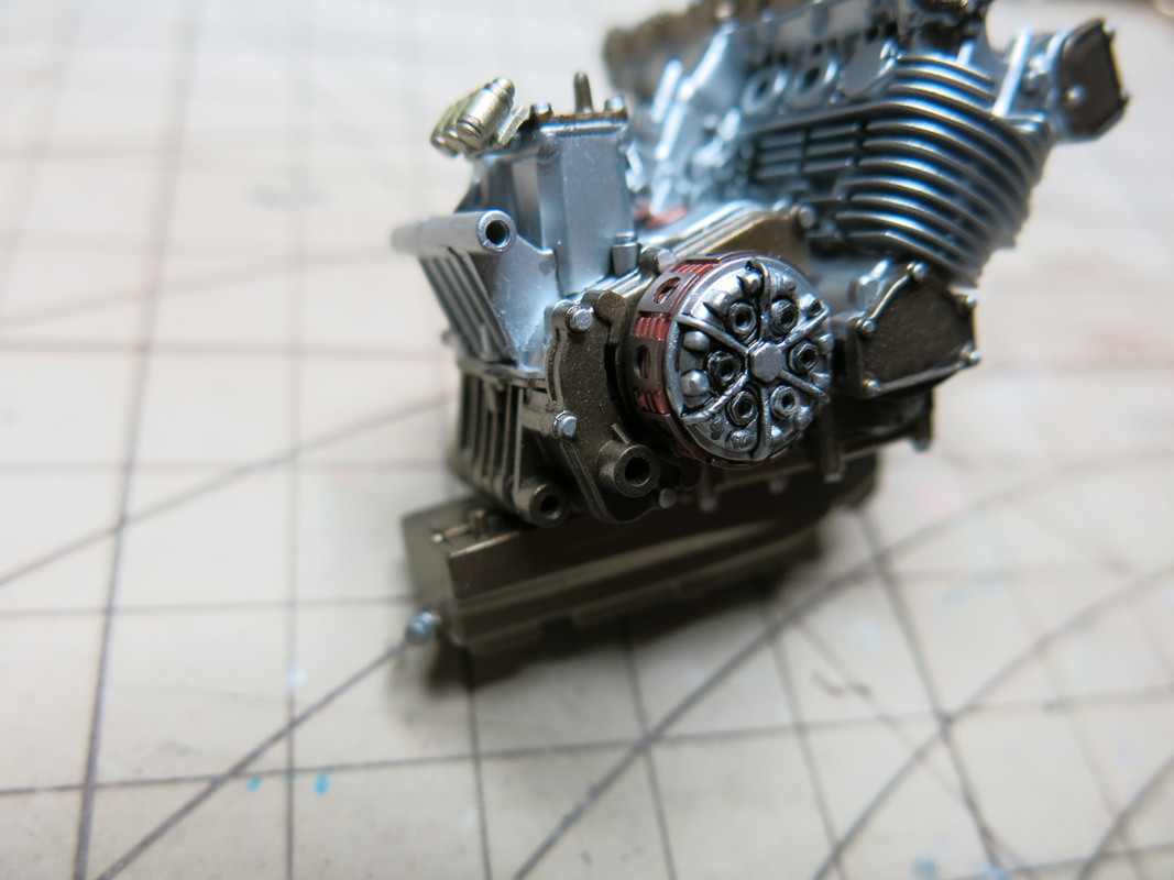

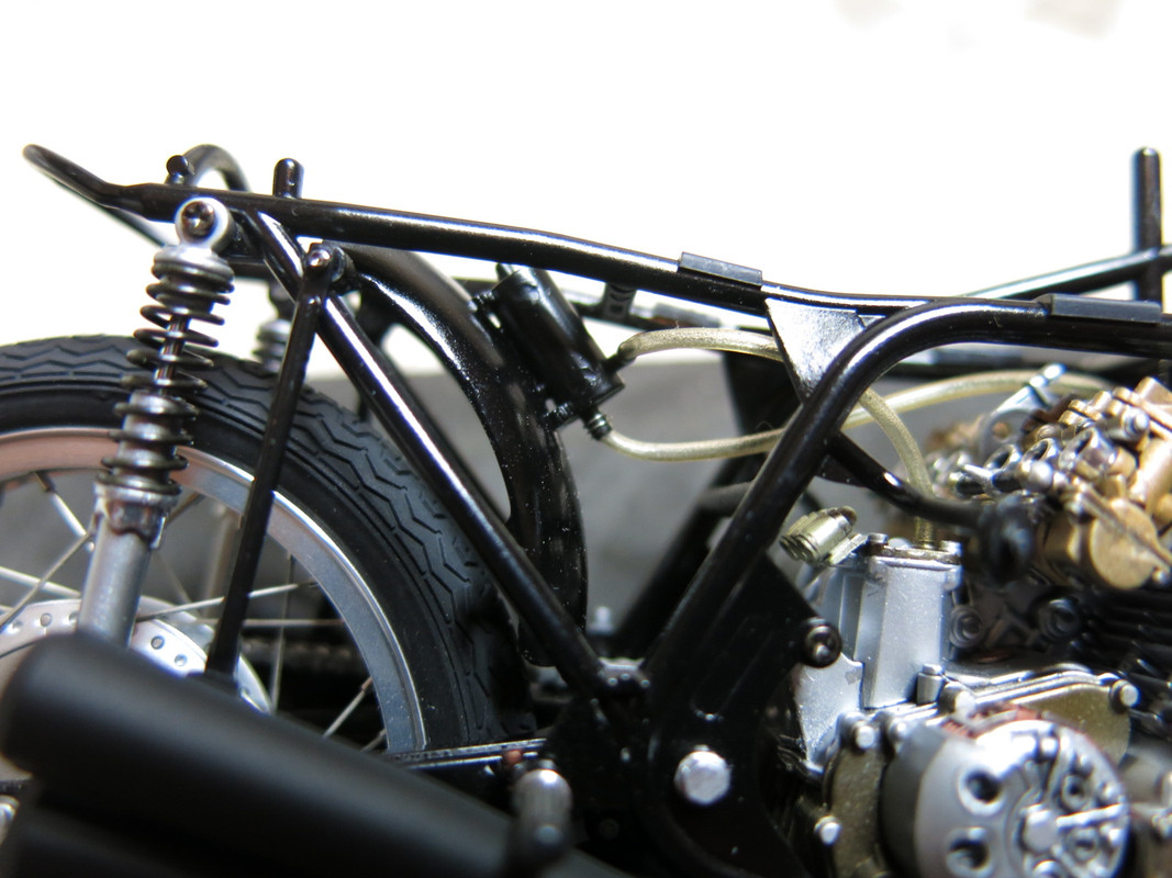

Parte del motore assemblato

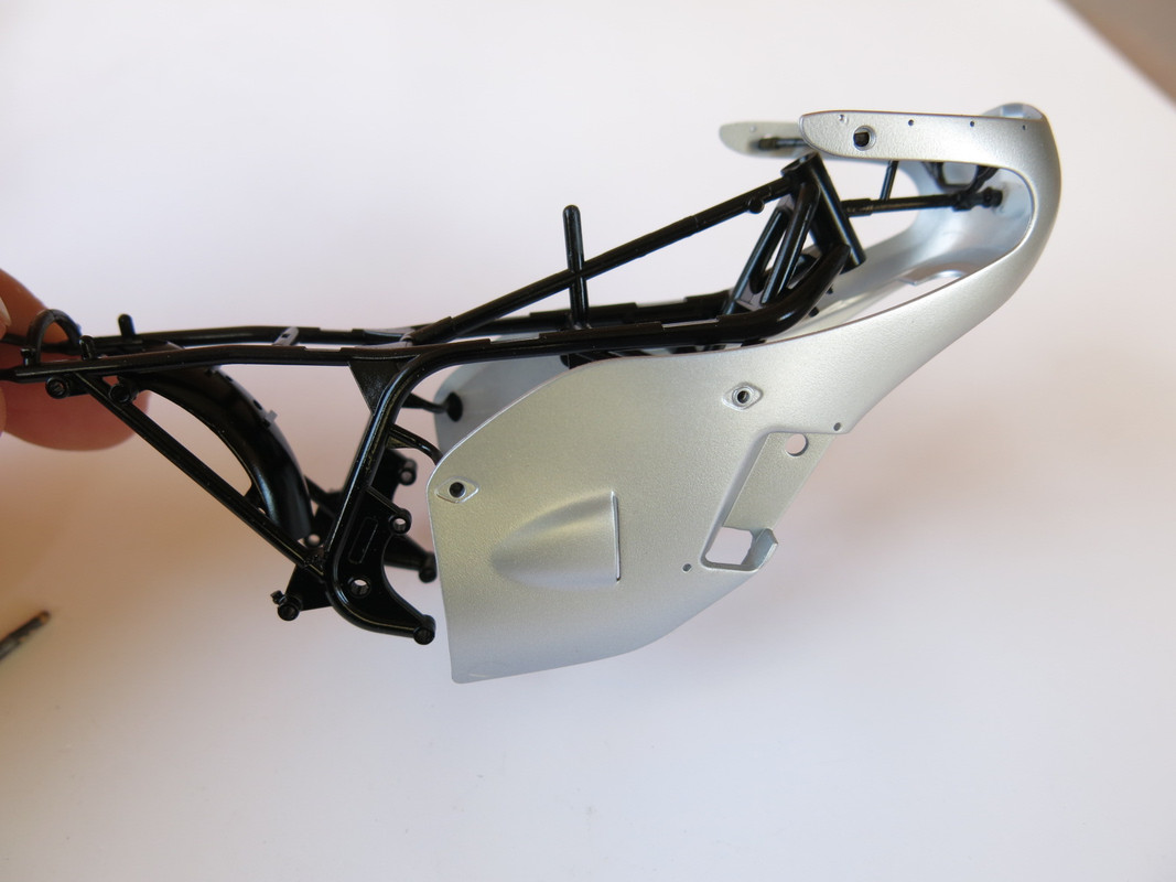

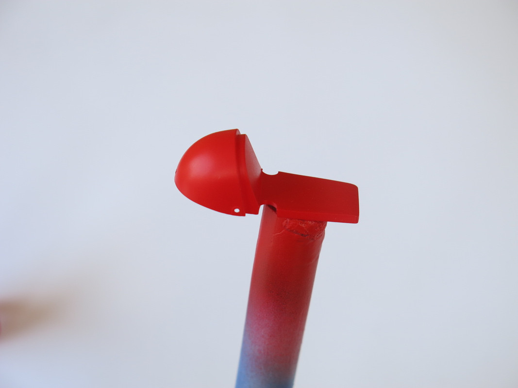

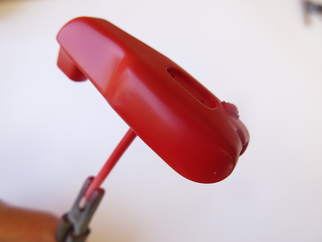

serbatoio e codino ... il serbatoio mi ha fatto penare perchè nonostante il primer bianco, il rosso (zero) ha fatto quelle bruttissime ragnatele come quando la plastica viene aggredita dalla vernice...

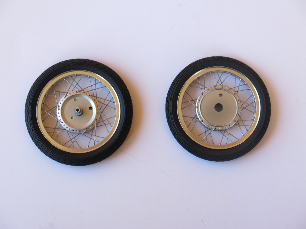

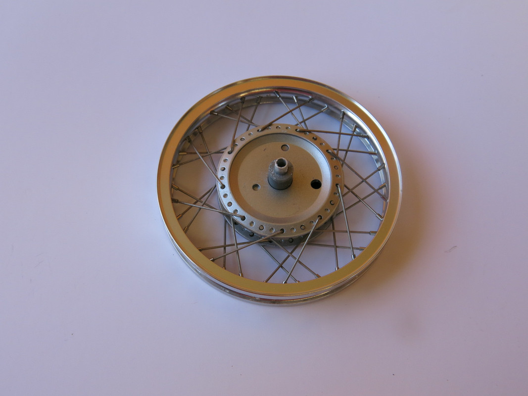

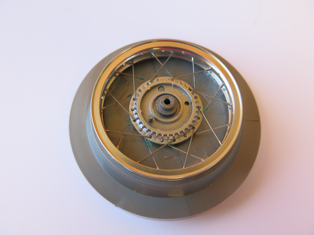

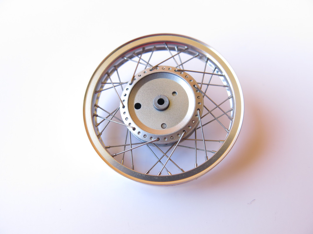

Ed ecco i famosi cerchi a raggi.... devo dire che gli ingegneri tamiya hanno fatto qualcosa di sublime....
Ho usato il masksol per tenere fermi i raggi che durante il posizionamento del mozzo girano da tutte le parti....

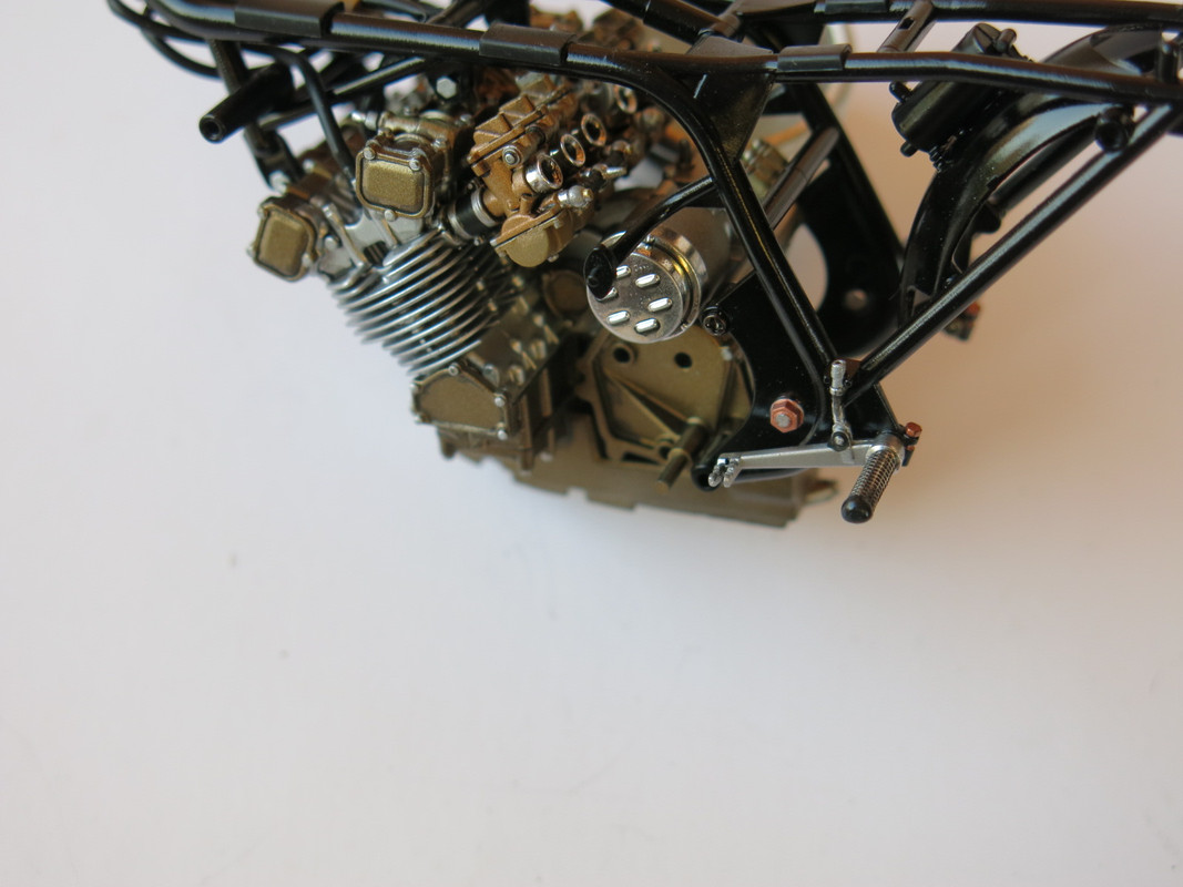

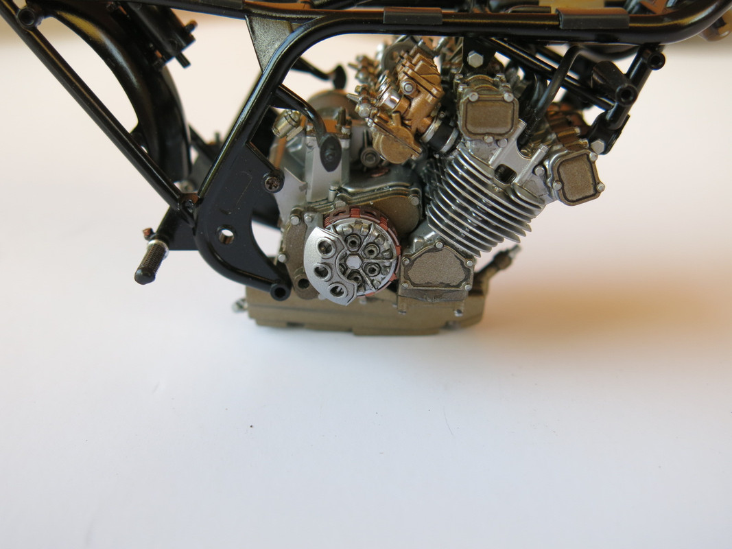

Motore assemblato con frizione in metallo e carburatori rifiniti a pennello....

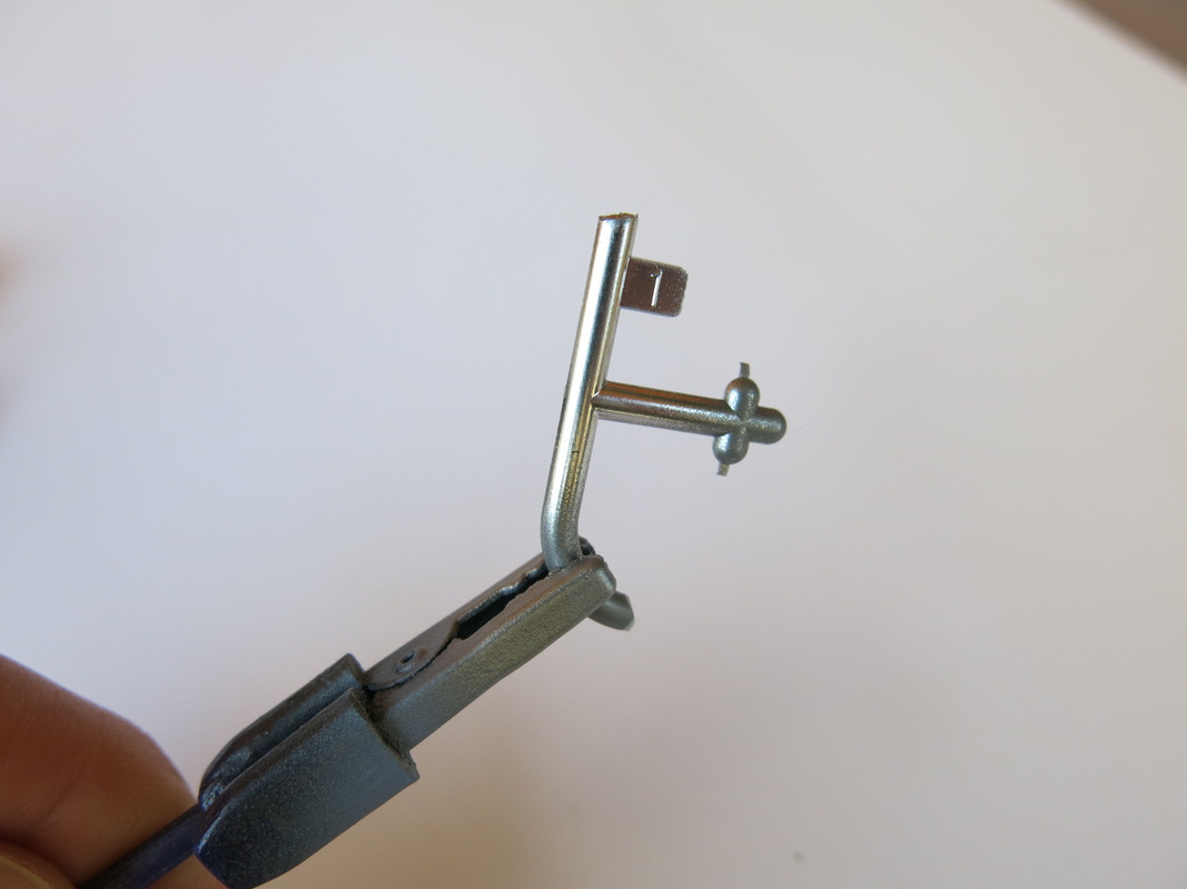

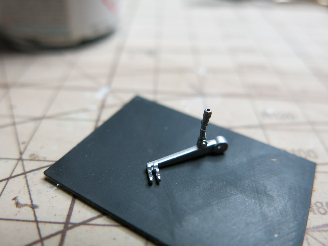

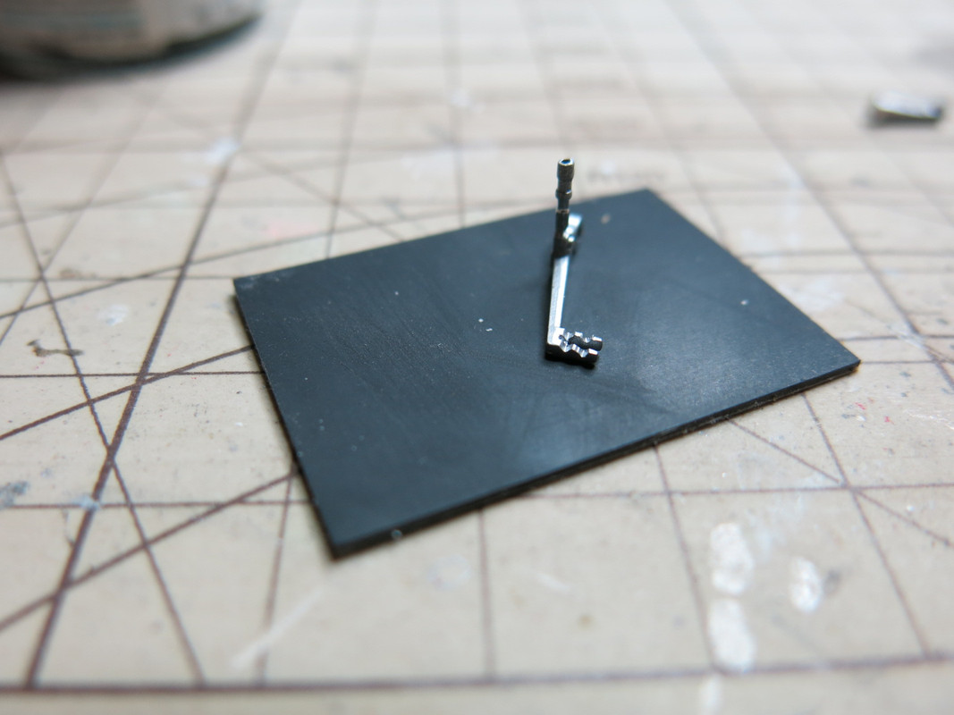

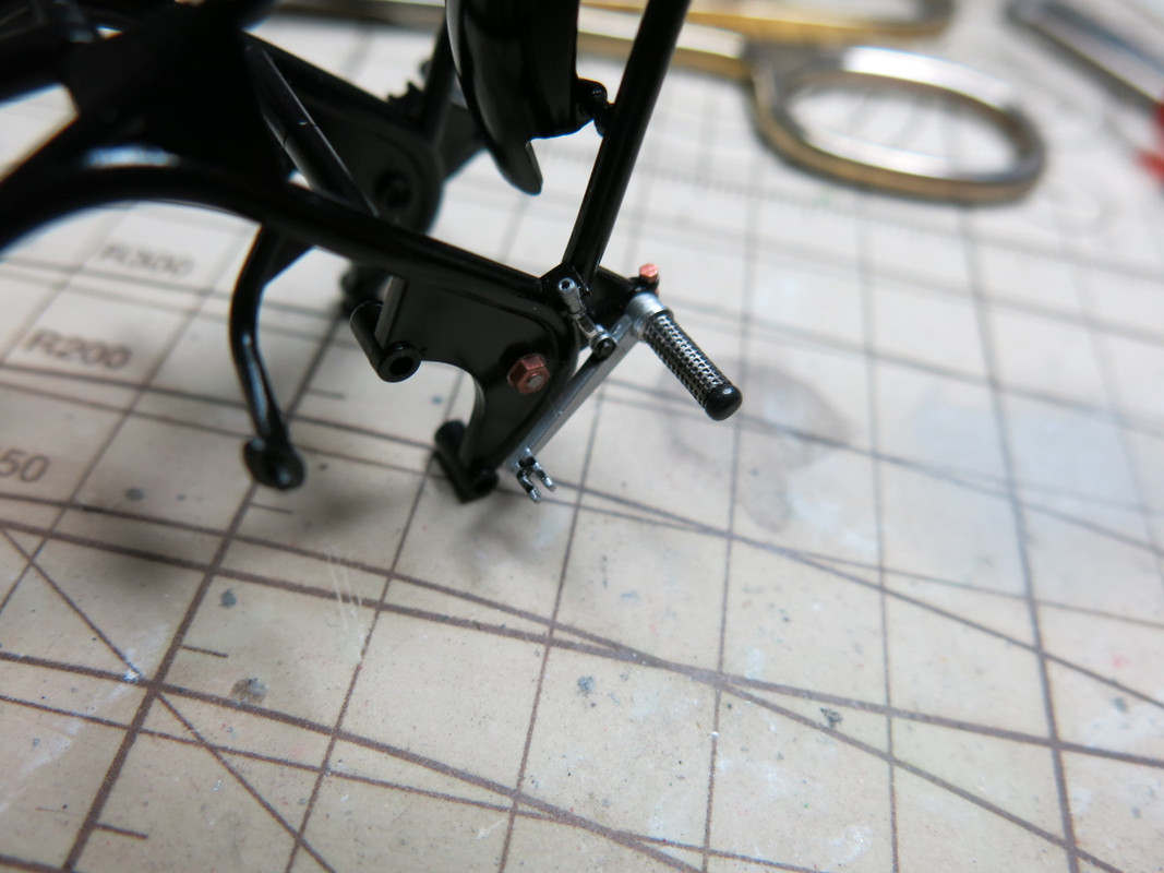

Ho cercato di migliorare le pedane e la leva del freno. Le pedane sono due cilindretti di alluminio liscio.... Le ho limate inferiormente a becco di flauto ed ho coperto la parte superiore con un pezzetto di retina fotoincisa sagomata dovere.
Il pedale del freno è stato tagliato al centro e le due parti rimaste sono state limate per simulare l'antisdrucciolo. L'attaco del cavo (tubett) è stato tagliato ed ho effettuato un foro da 0,4 per inserirvi l'anima un cavetto più sottile (tamiya)

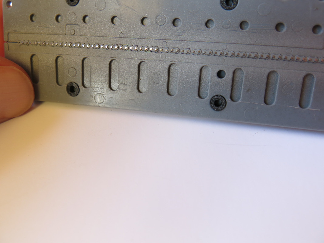

Sono un pò lento nel postare ma sono andato un pò avanti.

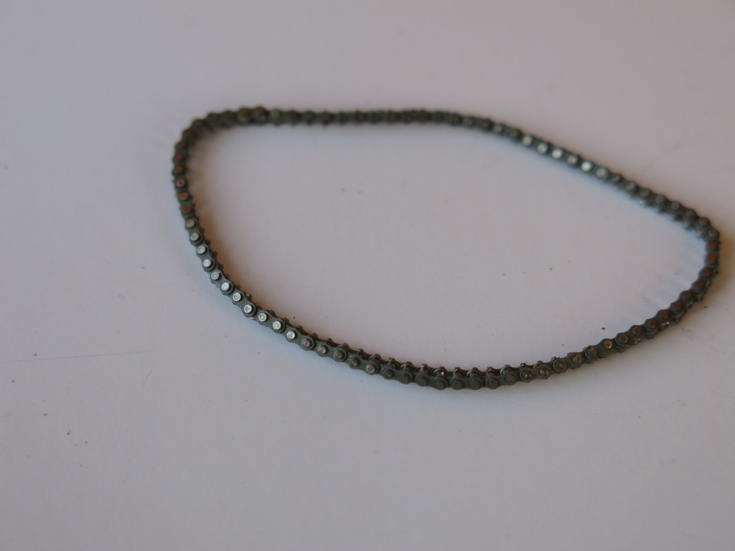

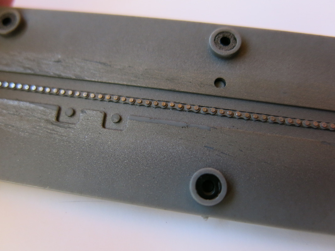

Ho terminato la seconda catena in quanto la prima è finita nella spazzatura. Per fortuna Plaza Japan la vende ad un prezzo umano.... in pratica sbagliavo a mettere le finte maglie e si smontava tutta....questa sembra reggere.
Dopo il montaggio ho dato una mano di metallic grey e con un pezzetto di carta abrasiva ho carteggiato i perni per farli tornare lucidi.

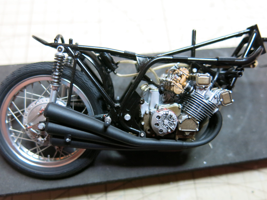

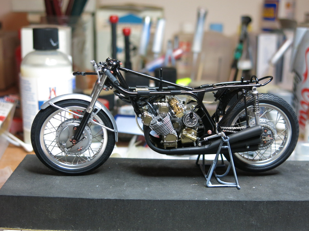

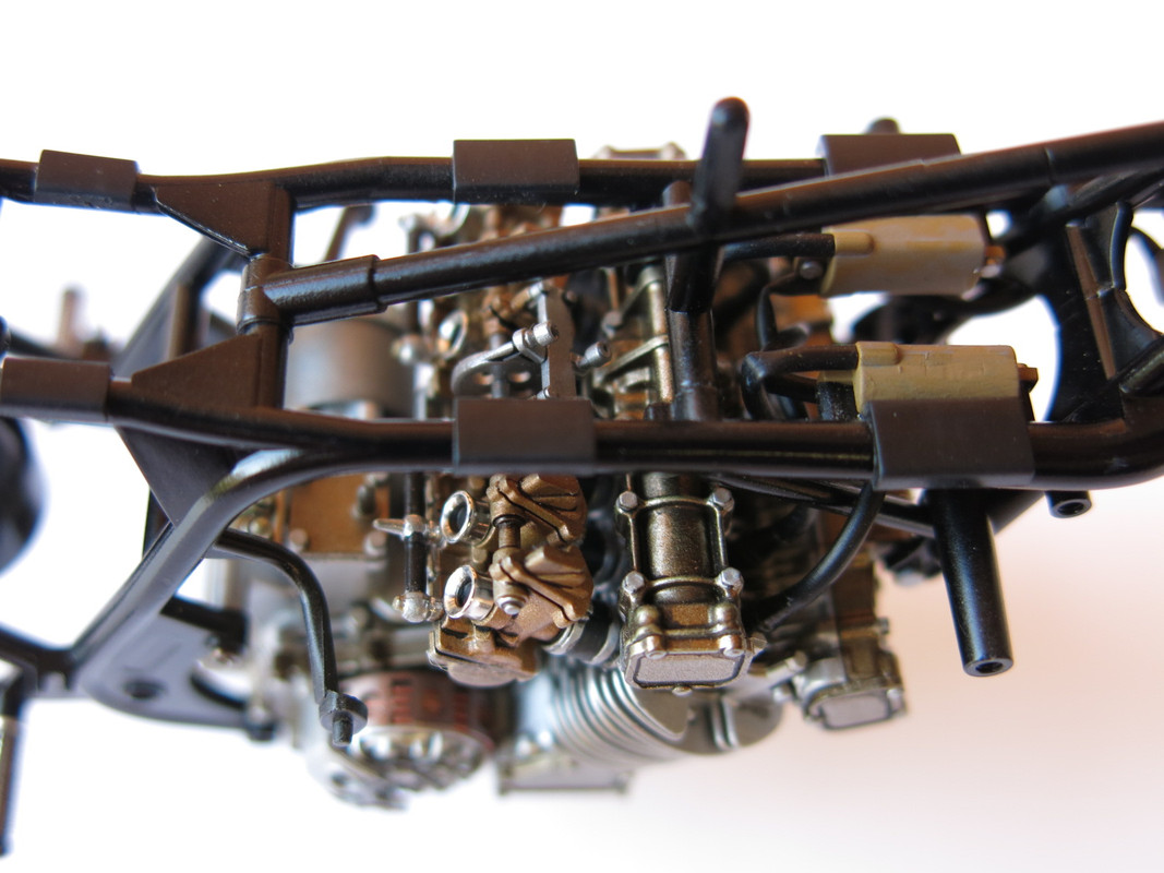

Assemblato il motore nel telaio...

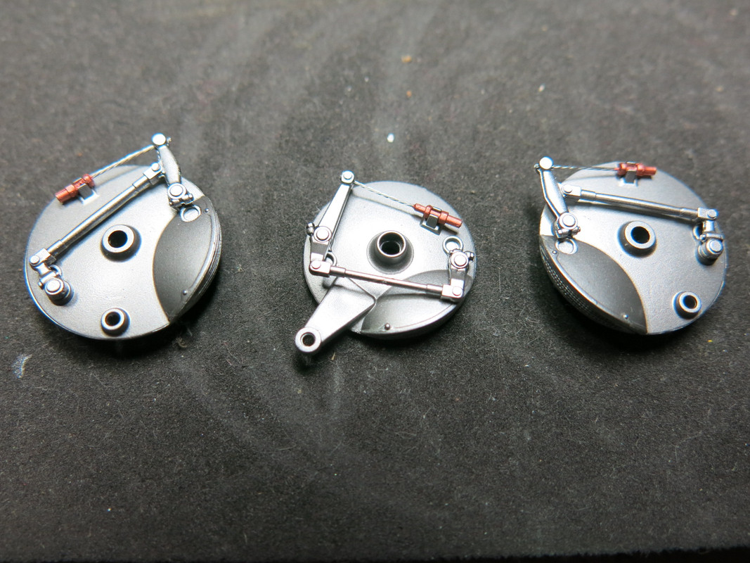

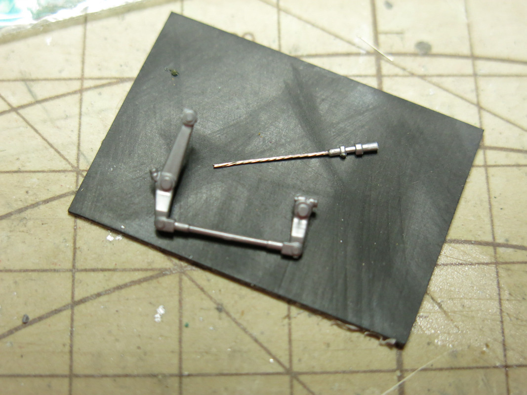

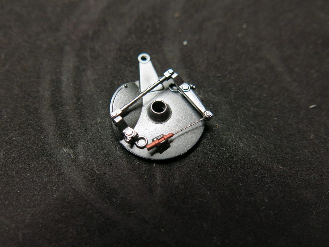

Ed ho cominciato a mettere mano ai freni.... Tamiya ha riprodotto il cavetto d'acciaio che agisce sulle ganasce con un tondino in plastica.... dopo aver passato notti insonni per trovare il modo di rimuoverlo mi sono messo all'opera ed ho usato gli stessi pezzi tamiya forandoli con punta da 0,3mm
Il cavetto è da 0,2 e qualcosa....
sono abbastanza soddisfatto.

Gran bel lavoro mi piace la verniciatura e la pulizia dell'insieme.
Per me che faccio i Protar è un piacere vedere che livello di dettaglio hanno questi kit Tamiya, il blocco cilindri con quelle alette perfette è incredibile.
E le ruote con i raggi e i nippli sono fantastiche dei veri capolavori.

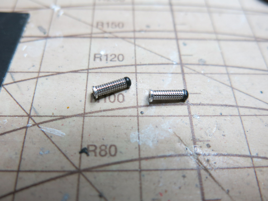

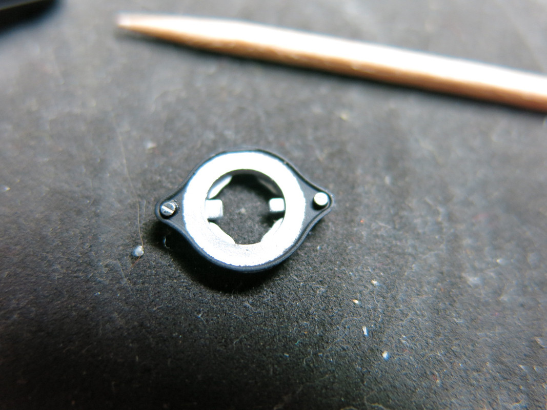

Qualche aggiornamento...

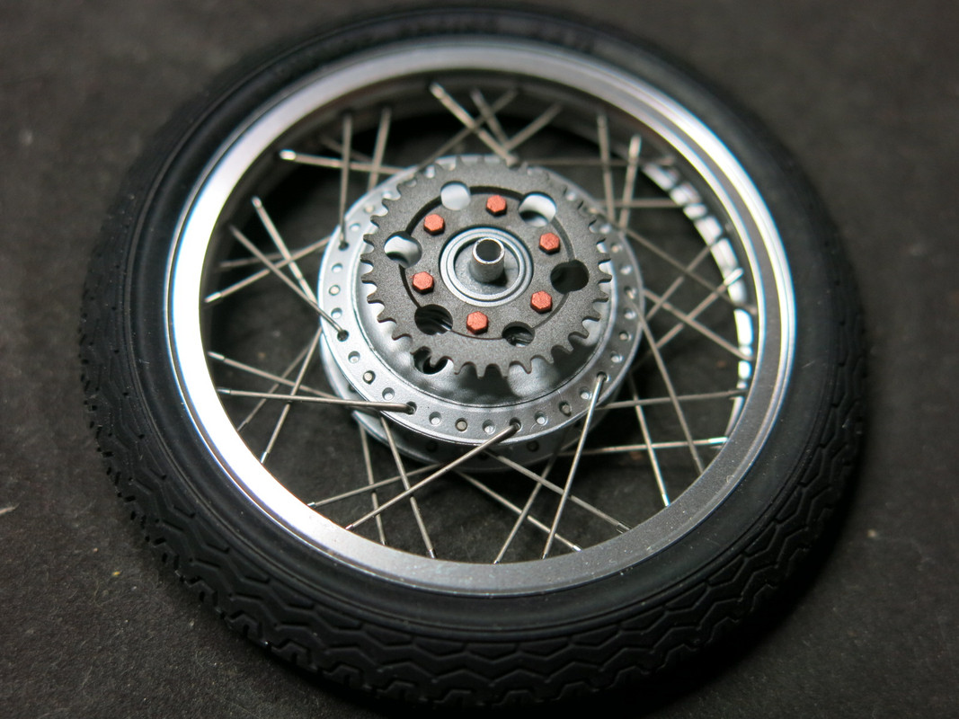

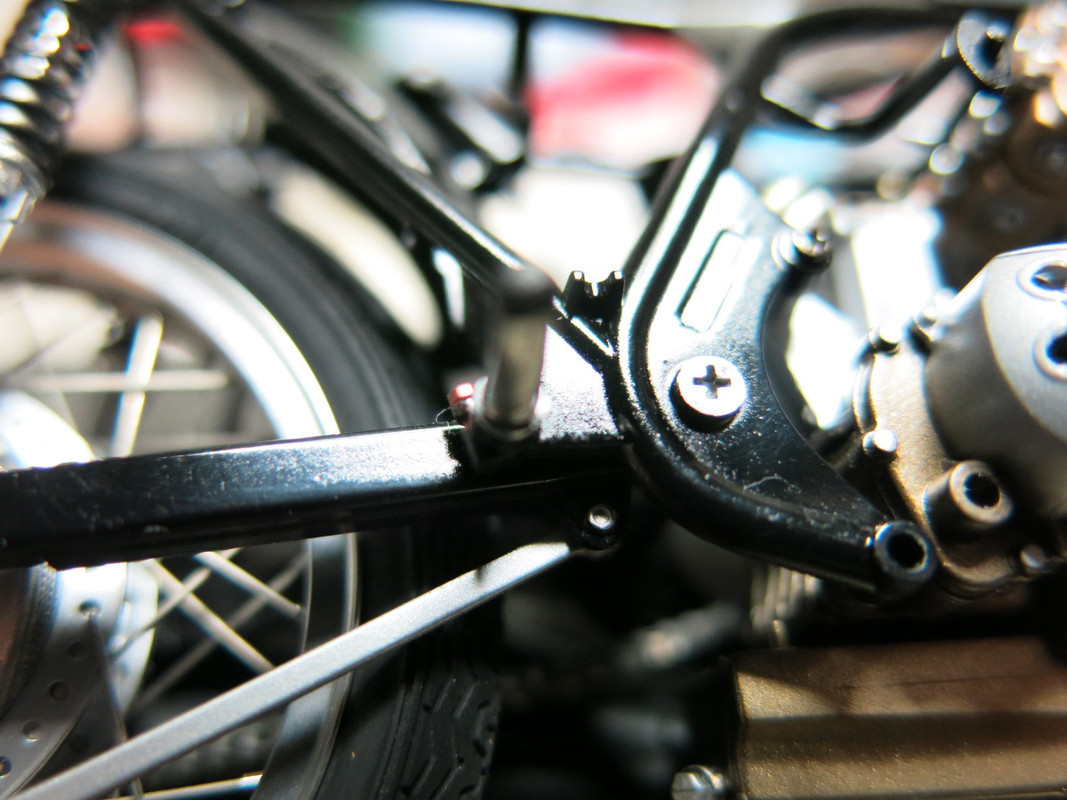

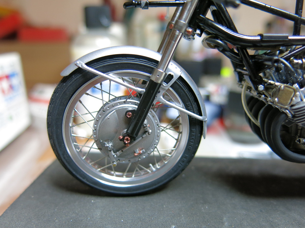

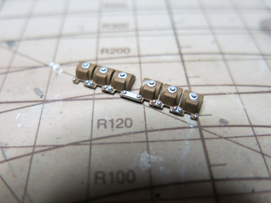

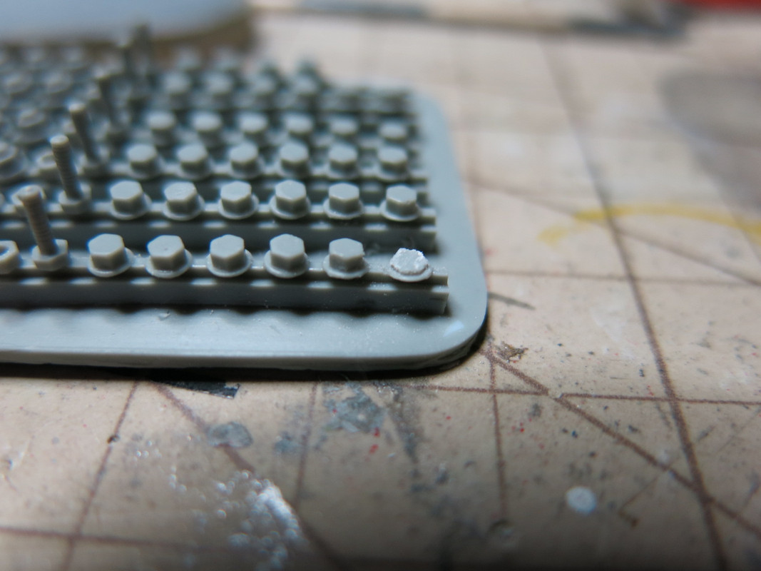

Per nascondere le viti della ruota ho limato a forma esagonale le viti stesse, le ho abbassate un pochino per farle come in foto, in seguito verranno coperte da un dado fotoinciso.
Per la vite del forcellone ho usato una tecnica simile ma ho solo tagliato un dado in resina per usare solo la parte superiore e l'ho incollata alla testa della vite

E da un po' che cerco un set di finti bulloni e viti come quello che hai fatto vedere te in foto. Da dove sbucano? Dove li hai presi?? Te li hanno stampati in 3d??
Stay tuned
STAY TUNED
Vecchio 14-12-19, 07:52 AM   #14
L'avatar di andrew59it
Registrato dal: Mar 2005
Messaggi: 2,917
Stay tuned
Non ti dico per quanto li ho cercati io.....non si trova nulla oltre 1,6mm ....
Questi sono della true details
https://modelingmadness.com/scott/de...d/93/93506.htm
https://www.cybermodeler.com/hobby/d...td_93508.shtml
ci sono 2 o 3 misure 93506, 93507, 93508
