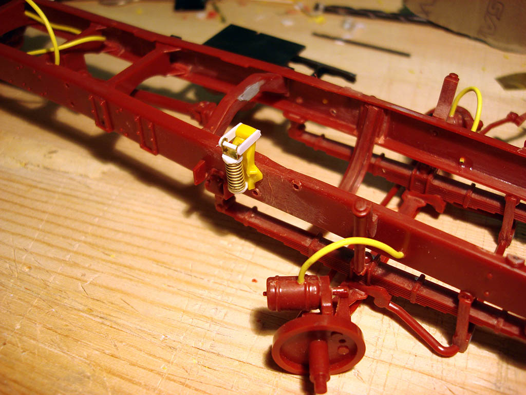

Eccomi ancora con un altro aggiornamento.
Gli ultimi dettagli aggiunti al telaio riguardano:
- Fine corsa per la cabina quando viene sollevata, ricavato da una lastrina di ottone; sulla cabina verrà fissato il secondo pezzo che andrà poi ad incastrarsi e scorrere su questo
- Cilindro del pistone di azionamento sollevamento cabina + tubi idraulici
- Comando sollevamento cabina.
Quindi una foto d'insieme del telaio pronto alla verniciatura, poi le foto del telaio verniciato a cui mancano alcuni particolari che ho verniciato a parte (soffietti, coperchio batterie...) e infine alcuni dettagli del telaio ormai completo.
Nella prossima puntata si passa al motore
