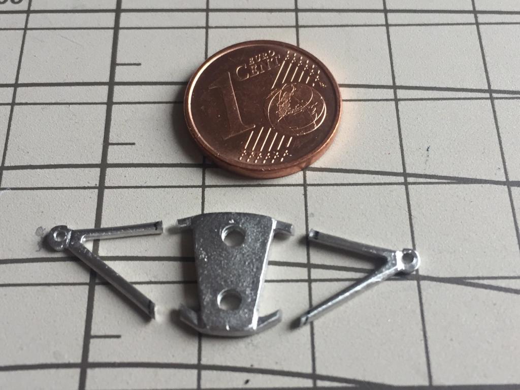

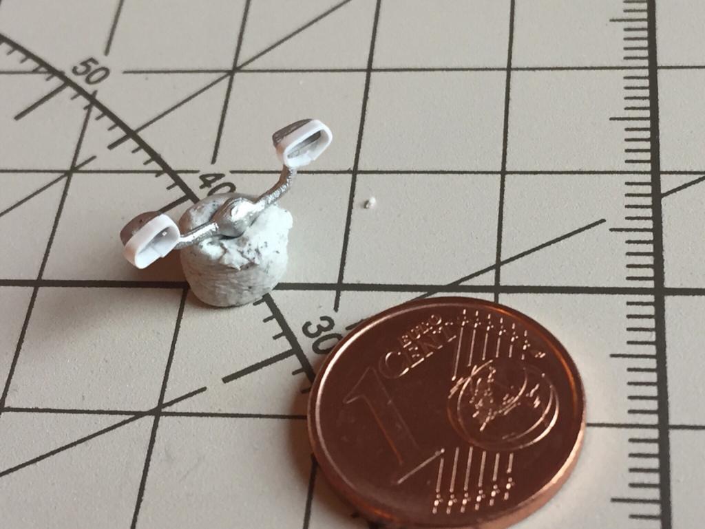

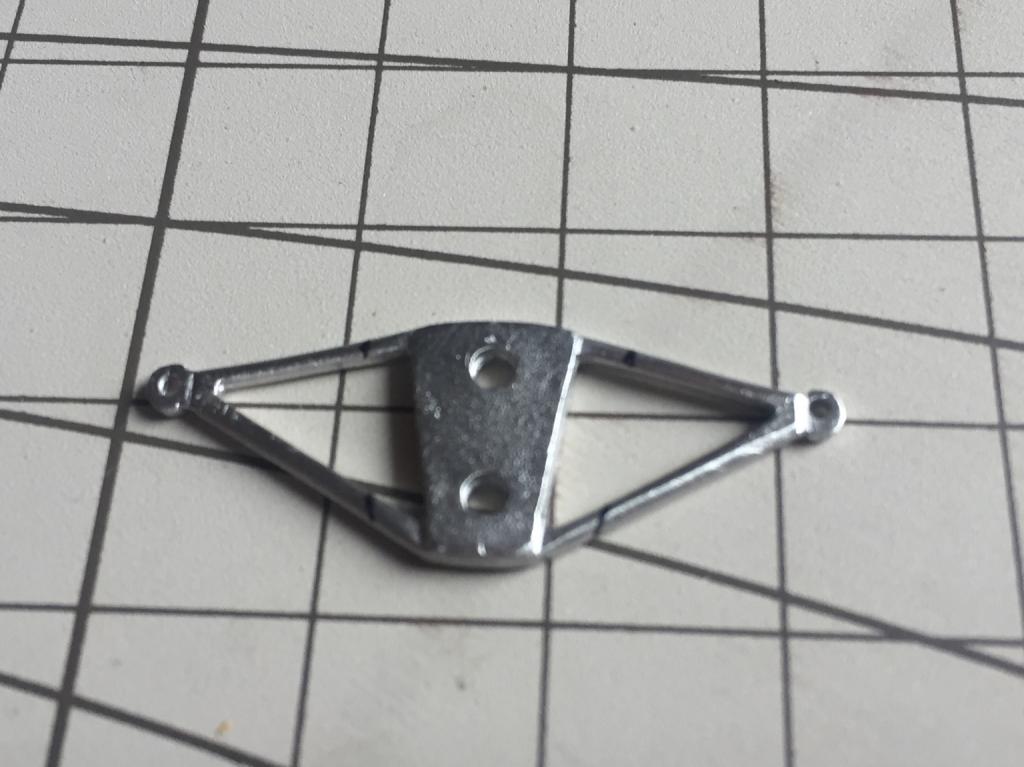

Altro piccolo aggiornamento. In questo kit va praticamente rivisto o rifatto tutto, ho lavorato sui bracci delle sospensioni anteriori.
I triangoli inferiori erano stampati in unico pezzo da inserire dal basso attraverso due fessure ai lati della scocca, come prima cosa ho limato i bracci in modo da togliere quel profilo squadrato e ridurli in spessore, dopo di che ho chiuso le fessure con del plasticard, fatte le dovute stuccature ho poi tagliato i bracci della giusta lunghezza in modo da non stravolgere l’assetto, ho quindi praticato dei fori da 0,5mm è inserito dei pin in metallo, prese le misure ho poi riportato i fori sulla scocca è inserito i bracci. Mi sono aiutato con le linee del tappetino per controllare che fossero perfettamente allineati. Per ora è tutto.
