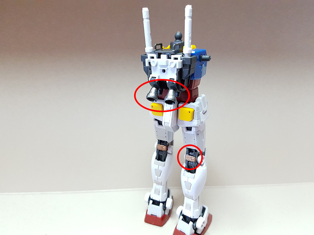

sono intervenuto con il pennarello "Gundam marker" (che avevo acquistato per fare i rivetti della Ferrari F-2001 ) in alcuni particolari
le uniche parti in cui sono intervenuto sulla verniciatura, a pennello, sono questi particolari in color bronzo (Bronze Vallejo) e gli ugelli dei retro-razzi, colorati con un mix di Steel, Gun Metal e Black sempre Vallejo.

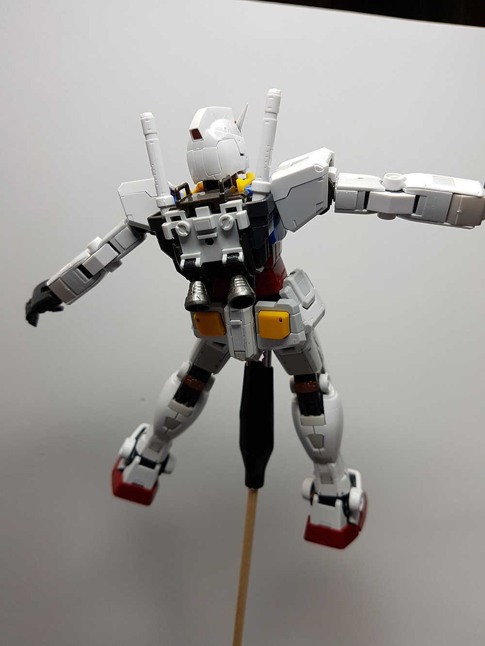

l'ingegnerizzazione del modello è spettacolare, ogni segmento può muoversi autonomamente, permettendo al Gundam di assumere tutte le posizioni volute.
