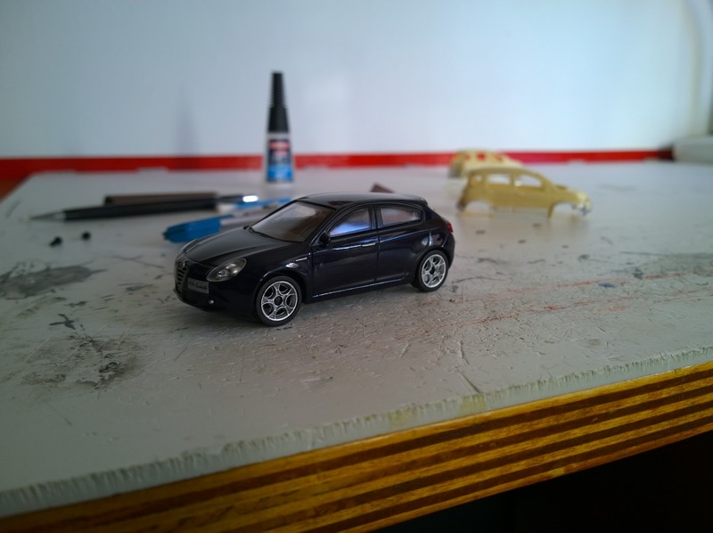

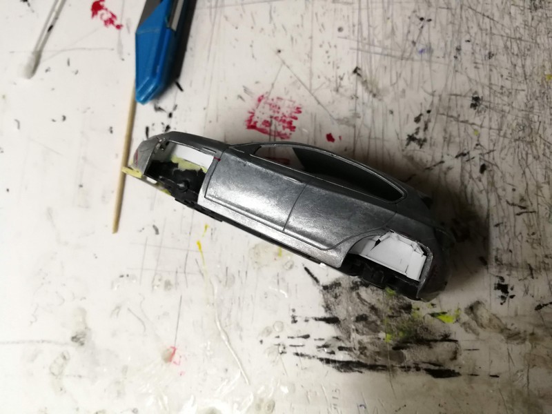

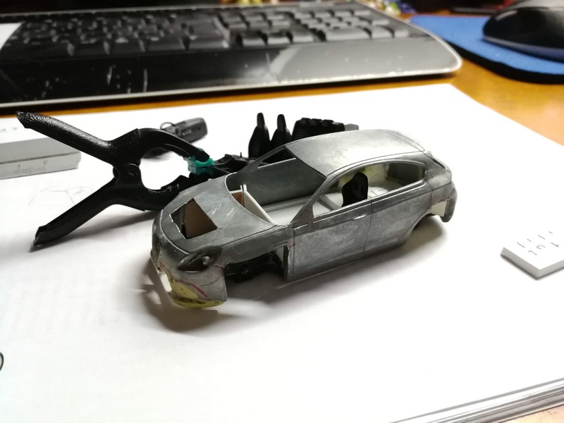

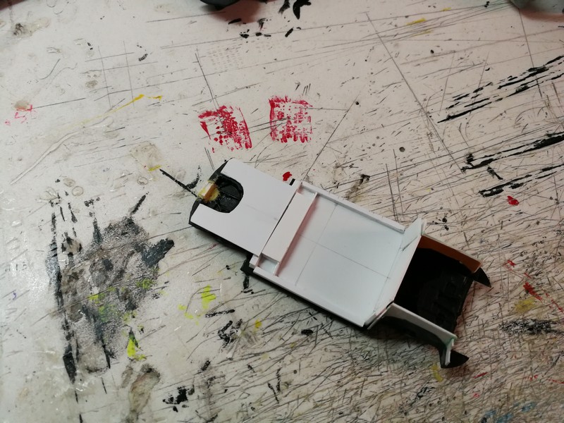

Ciao a tutti,
è da tantissimo tempo seguo i vostri lavori e finalmente ho trovato il coraggio di inserire un mio w.i.p, sperando di poter migliorare seguendo i vostri consigli.
Vi mostro quindi un progetto a cui ci sto lavorando da qualche tempo.
La base di partenza è una Giulietta Motorama della serie SpeedPower recuperata a poco in un supermercato.
Per prima cosa ho lavorato un po' sugli esterni, recuperando spazio nella zona ruote e aprendo le prese d'aria/sfoghi anteriori
Dopo di che ho iniziato il lavoro sugli interni, che sto ricostruendo da zero in quando gli originali, stradali, erano totalmente inutili.
Ora sono a questo punto e sto procedendo nella creazione dei passaruota posteriori.
l'obbiettivo finale è quello di creare dall'originale tre copie in modo da avere le versioni che Romeo Ferraris ha schierato prima nell'International TCR Series e poi nel WTCR
Quindi se tutto andrà bene queste sono le tre Giulietta che andrò a realizzare
2016, pilota ancora da decidere
2017, Monza
2018, vincitrice Gara1 Suzuka K.Ceccon
A presto
