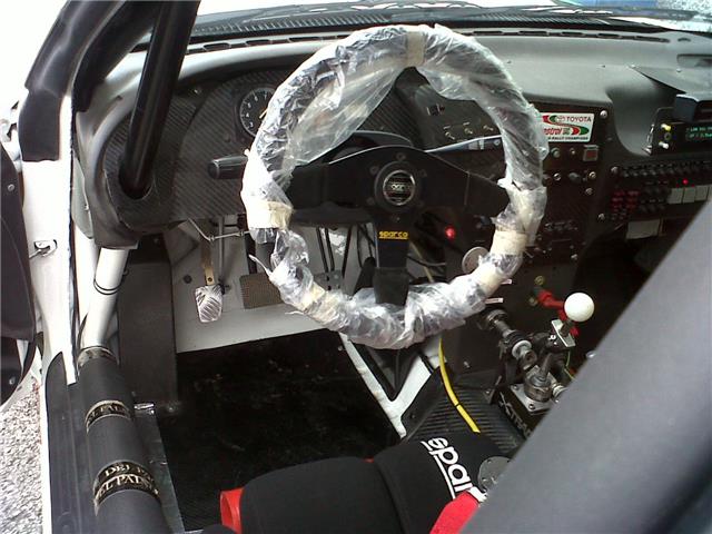

sono apprezzatissime eventuali foto appartenenti a questa gara e a questa auto di auriol riguardanti sottoscocca e interni, se avete qualche foto degli interni appartenente a longhi (esso) anche dell'anno 1994 va bene lo stesso sperando siano uguali…(ma mi pare di capire che in quell'anno cambiarono tutta la strumentazione almeno cosi si evince da una foto ) io al momento mi sono quasi arreso sono settimane che cerco in rete ma ho trovato poco o nulla del monte 93 auriol.

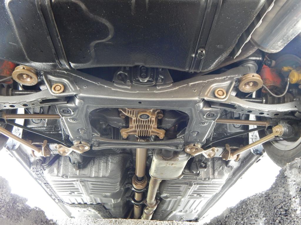

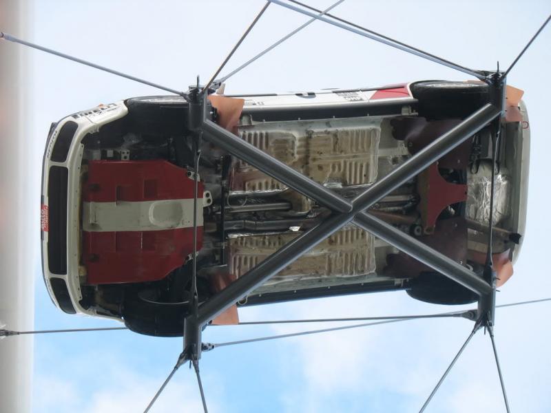

ecco le foto delle sospensioni che ho trovato… manca il paramotore che secondo me oltre ad essere in kevlar era anche protetto come la delta da una piastra metallica ma vedremo ...sperando di trovare qualcosa.
io per cominciare leverei il flessibile sulla marmitta che secondo me sulle auto da rally non ci deve essere (anche se nel sito dove ho trovato la foto c'e scritto che e' la celica di sainz appunto) e poi la barra anti rollio dorata mi pare non vi sia nel kitt... gia' cmq dalla foto noto che i colori tamiya sono tutti sbagliati … anche se il fondo vettura cmq credo sia da fare bianco e non argentato.

Vedo se posso inserirti delle foto degli interni della celica st 185, ma non posso darti l'assoluta certezza che siano quelli della celica di Auriol al montecarlo del 93.

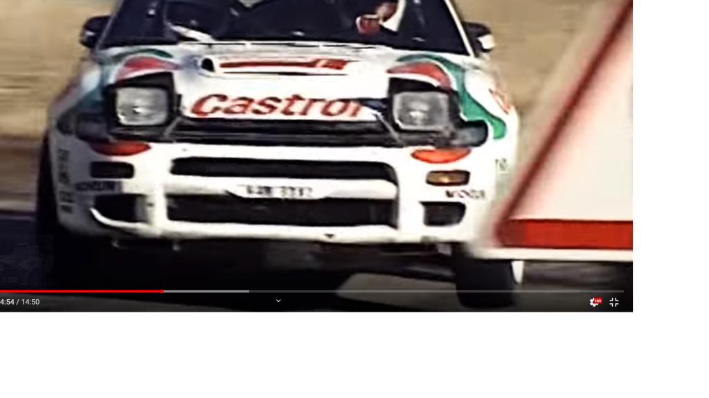

grazie snigno…. si infatti questa piastra paracolpi non mi convince.. secondo me e' sbagliata pure nel kitt… secondo me ho l'impressione che sia la stessa della st 165 ho una foto molto sgranata che mi lascia pensare… ma non sono certo al cento per cento.. so solo che nella foto qui da me postata in questo raply (montecarlo 93) si intravede una zona chiara al centro del paramotore esattamente come la 165 celica e la celica 1992 che nella foto qui in basso ha la stessa piastra…. essendo quindi nel 1993 la gara montecarlo la prima… puo' essere che avevano mantenuto la stessa piastra del 92...... guarda bene sotto la foto del montecarlo. guarda molto attentamente le foto…. scusami ma e' la foto più nitida che ho trovato della montecarlo… 93 robba da investigatore ghghgh

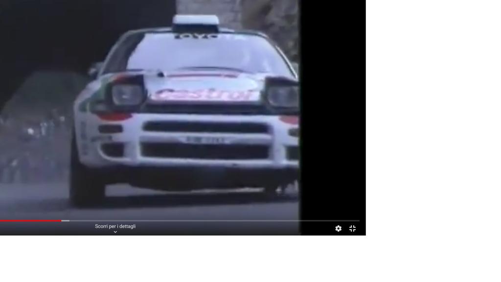

continua il lavoro di ricerca.. questa e' una foto presa da un utente bravissimo qui in forum… la foto e' il sottoscocca della 165... anche qui somiglia molto a quella che si vede in queste foto che ho postato.. voi che ne pensate? la foto della celica 93 e' sgranata sotto il paraurti si vede una striscia che sembra bianca… ma potrebbe eanche essere gialla come quella del 92.. secondo voi in base alle foto da me postate quale e' la combinazione giusta? l'unica decisione certa che ho preso e' quella di non rivestire il paramotore in kevlar…e nemmeno di mettere la piastra metallica presente in tutte le altre gare...la motivazione e' semplice: le uniche foto che vedo fino ad ora pare lo escludano…. credo fosse o rosso con striscia gialla o rosso con striscia bianca il paramotore. a voi il parere..
qui foto st 165
Ultima modifica di Enea...; 10-12-18 a 12:45 AM

grazie andre' sp2 almeno adesso so che non devo farla gialla! hehee sei stato utilissimo allora credo sia rossa con striscia bianca… in base alle foto che ne pensi? la striscia si vede molto bene sotto il paraurti del monte nel paramotore

L'ultima foto che ho mandato (l'ultima delle 4 di fila) e' uno screen del monte e si vede un unica striscia centrale bianca guarda bene! siccome di questo genere se ne e' vista solo nella celica 92 e nella st 165 si presuppone che quell unica striscia bianca che puoi vedere bene nell ultima delle 4 foto che ho messo possa trattarsi della classica piastra rossa con striscia bianca al centro capito??' si vede scuro solo perché c'e molta ombra pero' la striscia bianca si vede! non ho mandato foto del safari nelle ultime foto. ti rimando la foto qui. vedi?

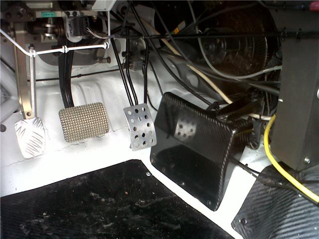

#13
Registrato dal: Aug 2007
Messaggi: 122
10-12-18, 05:22 PM
#14
Messaggi: 122
ho trovato queste due foto. spero ti possano essere utili.

Grazie willy 82, si tratta della celica del 92, credo che molte cose fossero uguali,,,,, a prima vista noto il telaietto posteriore bianco e gli ammortizzatori gialli anche la barra stabilizzatrice sembra diversa da quella del modello…. che sembra quasi la versione stradale di quel pezzo...era cosi anche nel 93? grazie mille cmq per aver postato , gli interni sono ovviamente differenti dal monte 93, ma il sottoscocca secondo me era quasi uguale…. anche se non si capisce bene se era bianco o argentato… vedo che molti lo hanno fatto bianco pero'...almeno nella 165 era bianco. ps. la seconda foto non e' l'auto di gara

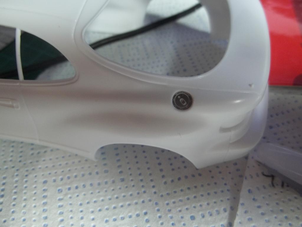

un piccolo inizio .. ho forato il vecchio tappo e provato con un po' di scoth dietro il tappo fotoincisio.
