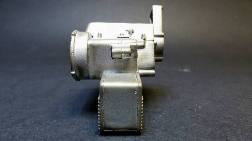

Anche il basamento dal motore è pronto per essere dettagliato.
[MOTO] MV AGUSTA 350 3   Protar 1/9-20181114_124517.jpeg[MOTO] MV AGUSTA 350 3   Protar 1/9-20181114_124529-2.jpeg[MOTO] MV AGUSTA 350 3   Protar 1/9-20181114_124455-2.jpeg[MOTO] MV AGUSTA 350 3   Protar 1/9-20181114_124435-2.jpeg[MOTO] MV AGUSTA 350 3   Protar 1/9-20181114_124423-2.jpeg[MOTO] MV AGUSTA 350 3   Protar 1/9-20181114_124358-2.jpeg[MOTO] MV AGUSTA 350 3   Protar 1/9-20181114_124340-2.jpeg
Ultima modifica di Gatto4; 15-11-18 a 11:44 AM

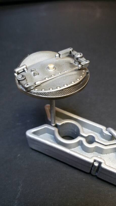

Intanto lavoro sui leveraggi dei freni anteriori.
Il bilanciere è stato separato dai tiranti in plastica che verranno sostituiti da filo nichelato e da un cavo di misura adeguata.
Poi ho forato le posizioni per le varie viti e rivetti...
[MOTO] MV AGUSTA 350 3   Protar 1/9-20181116_101956.jpg   [MOTO] MV AGUSTA 350 3   Protar 1/9-20181116_102020.jpg
