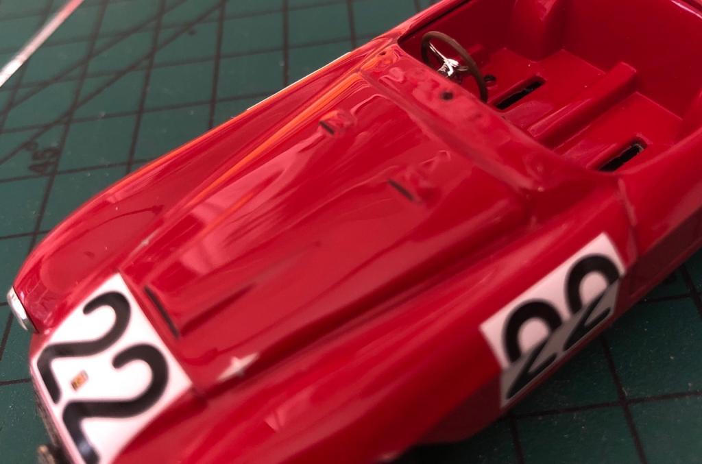

Salve a tutti. Questo non è un vero proprio wip, più che altro un mini wip o meglio un piccolo upgrade di un modello della IXO in 1:43. Ho infatti comprato per meno di 20 € questo modello di Ferrari 166 MM e devo dire di essere rimasto piacevolmente sorpreso dalla finitura di tutta la serie di particolari considerando sempre il prezzo piuttosto basso.Ferrari 166 mm-img_7893.jpgFerrari 166 mm-img_7894.jpgFerrari 166 mm-img_7896.jpgFerrari 166 mm-img_7897.jpgFerrari 166 mm-img_7899.jpg
Quello che secondo me abbassano il livello sono sicuramente i parabrezza in plastica e i sedili un po’ troppo plasticosi anch’essi. Manca poi la maniglia del cofano posteriore che è semplicemente verniciata. Proverò a modificare quanto detto per renderlo un modello ancora più gradevole. Spero di farlo nel giro di pochissimi giorni visto che il lavoro non è particolarmente impegnativo

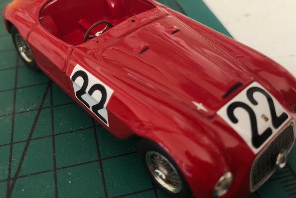

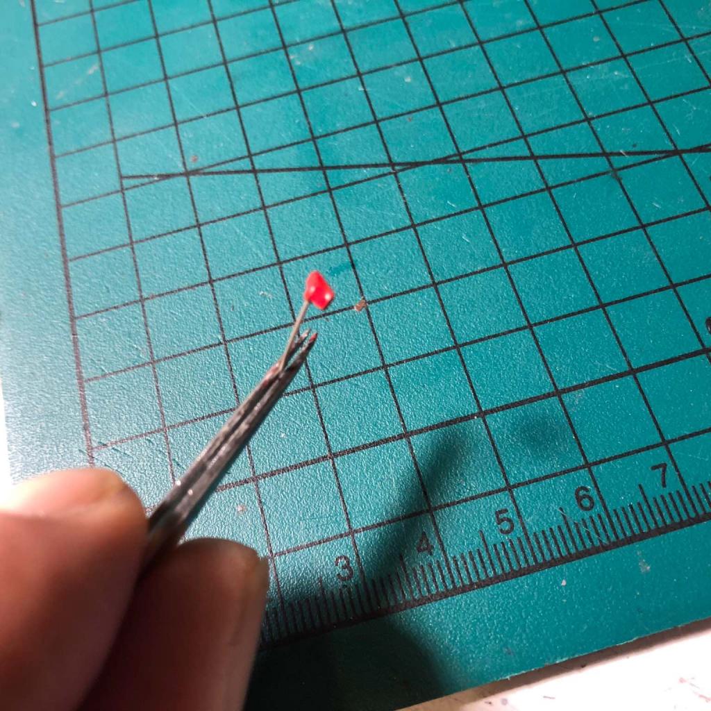

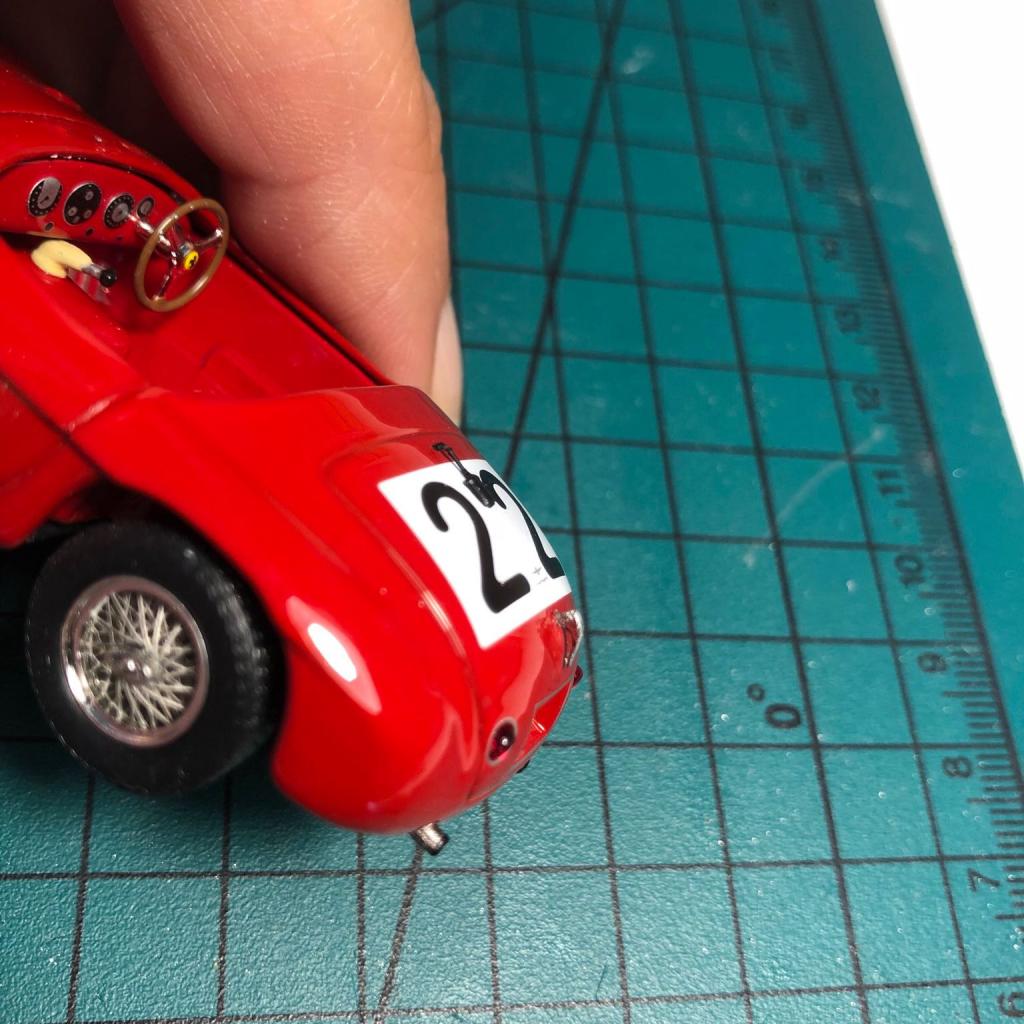

Rieccoci. Ho modificato un po’ una maniglietta che avevo e ho delicatamente asportato la parte argentata che simulava la maniglia e ed applicata la nuova maniglia in fusione. Applicato anche un cavetto presente nella realtà Ferrari 166 mm-img_7945.jpgFerrari 166 mm-img_7946.jpgFerrari 166 mm-img_7960.jpg

Decisamente meglio!
Sbaglio o il colore del modello è un tantino più rosso dell'originale? Mi sembra di ricordare che all'inizio le Ferrari fossero un pochino più scure. Almeno la 166 Allmemano MM era quasi rosso porpora-mattone

Sì Bruno hai ragione anche secondo me è un po’ più chiaro rispetto all’originale però non credo che fosse rosso mattone ma 1 o 2 punti più scuro. Comunque considera che la mia foto risulta sempre un po’ più chiara rispetto alla realtà del modellino. Nel frattempo ho chiuso con del piombo i fori che tenevano i parabrezza precedenti li ho un po’ stuccati e passato un po’ di colore e senza perderci molto tempo in quanto poi verranno coperti dai nuovi parabrezza

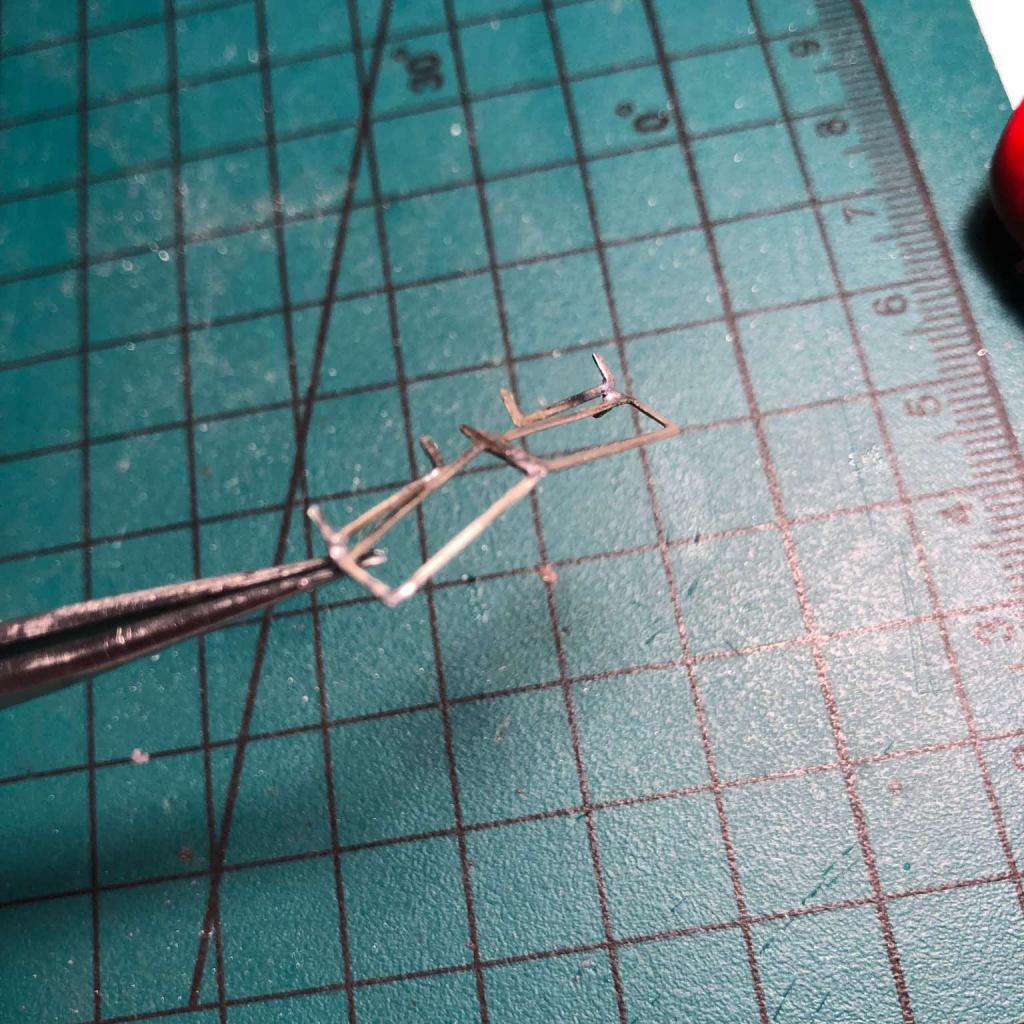

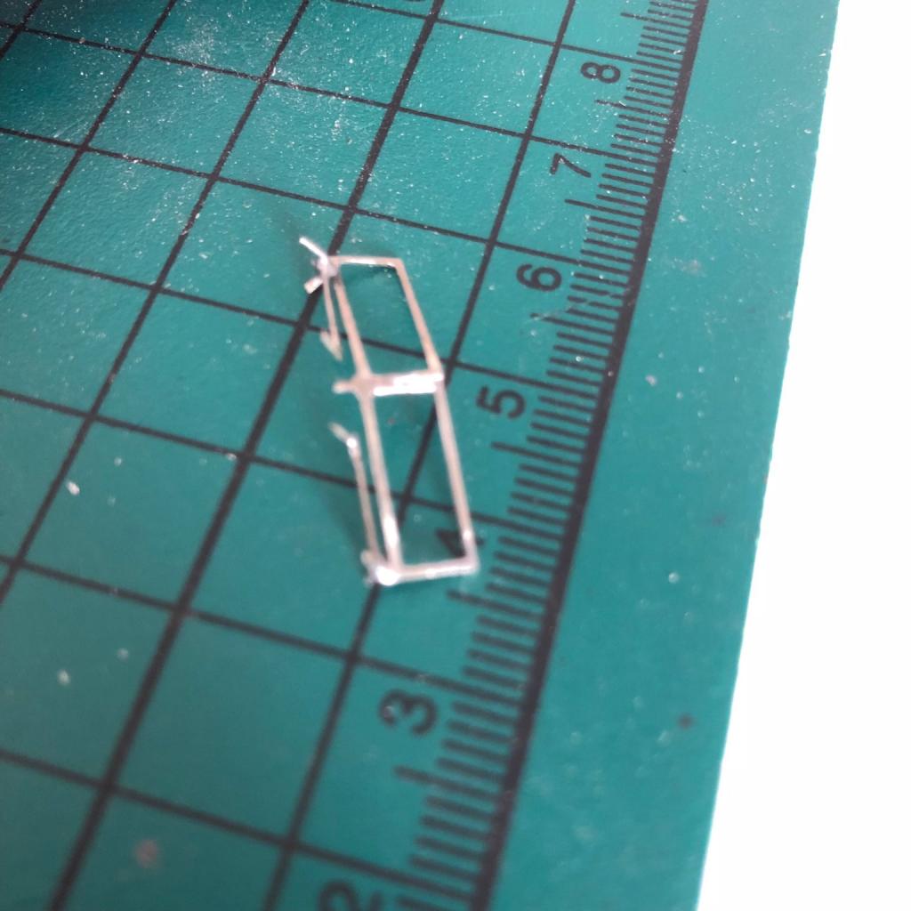

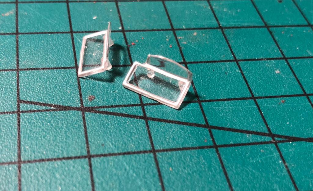

Ecco i nuovi parabrezza realizzati con scarti di foto incisione o meglio con il lamierino che tiene le vere e proprie fotoincisioni adeguatamente limate e adottate allo scopo. La realizzazione non è stata semplicissima in quanto essendo composti da diversi pezzetti saldati tra di loro non era facile saldare senza dissaldare quanto già fatto

Dimenticavo questi sono i parabrezza che ho sostituito

Sai come puoi risciare di meno nelle saldature a stagno?
Io stendo un pichino di stagno sulle estremità da saldare (non una goccia ma una stagnatura!), poi avvicino le parti fissandole con nastro biadesivo e saldo punto a punto von um tocco. Il velo di stagno precedentemente steso sulle parti contigue fonde subito e salda.

Grazie Bruno ottimo consiglio( come sempre del resto) . Nel frattempo ho verniciato il parabrezza ed ho anche rifatto lo specchietto troppo grossolano originariamente. Ho anche riverniciato i sedili togliendo quell’aspetto plasticoso. Li ho ridipinti prima con acrilico poi con colori ad olio cercando di sfumare in alcune zone. L’olio da quella finitura un po’ traslucida che simula la pelle ( anche se in foto non rende per niente ed i sedili sembrano più o meno quelli di partenza)

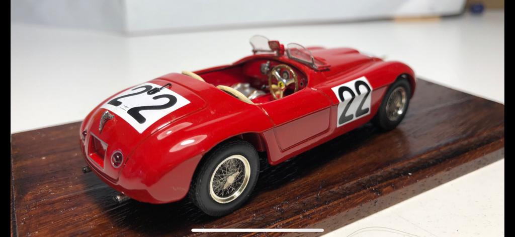

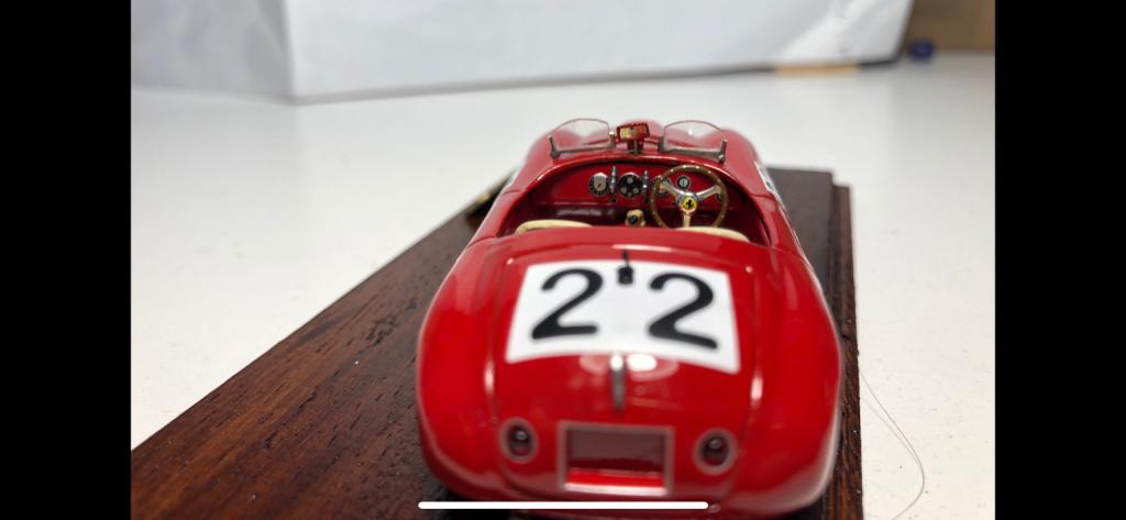

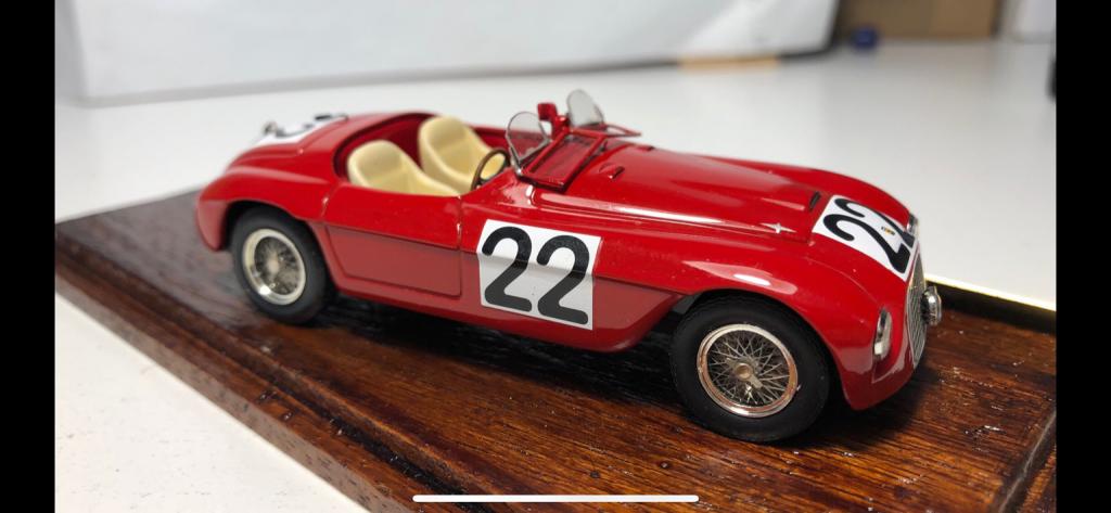

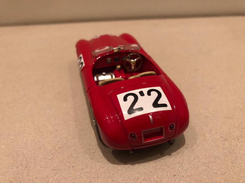

Buongiorno a tutti siamo all’atto finale. Ho montato il parabrezza riproducendo anche il piccolo sostegno anteriore dello stesso. Ho anche sostituito i galletti veramente sproporzionati e grossolani con altri in foto incisione. Ho anche aggiunto due tubetti sul cruscotto (sinceramente non so cosa siano ma al vero ci sono)
Questo è il risultato finaleFerrari 166 mm-img_8049.jpgFerrari 166 mm-img_8048.jpgFerrari 166 mm-img_8046.jpgFerrari 166 mm-img_8045.jpgFerrari 166 mm-img_8044.jpgFerrari 166 mm-img_8043.jpg
Devo dire di essere abbastanza soddisfatto del modellino considerando sia il prezzo iniziale che il lavoro speso (si e no due giorni e neanche intensi).Spero possa essere di aiuto a tutti quelli che non vogliono spendere grosse cifre e nel contempo avere un modellino più che dignitoso.
