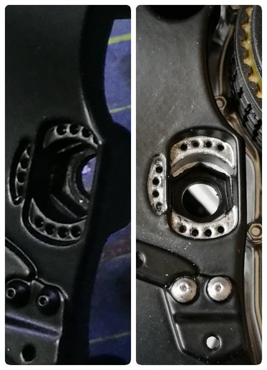

la seconda e quella di inserire il dado trovato nel fascicolo 41 nella sua sede in punta al telaio stesso
A questo punto siamo pronti per chiudere le due metà del telaio
Piccola parentesi qui ho verniciato il regolatore del bullone dell'asse del forcellone posteriore
