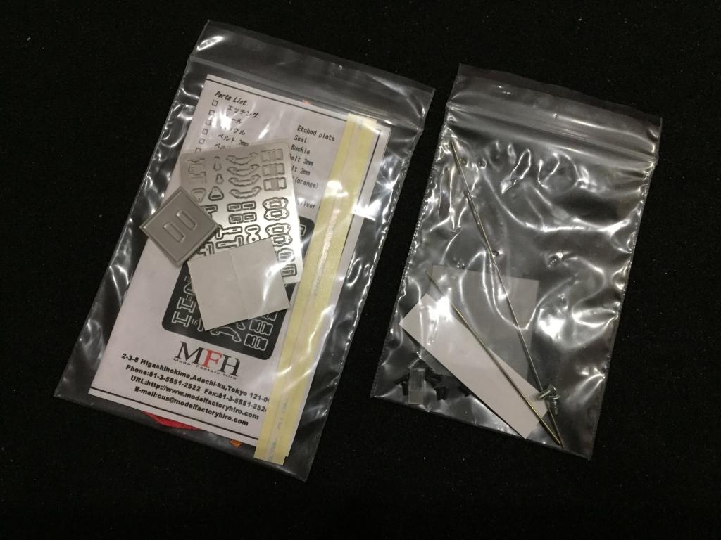

Dopo qualche giorno di riposo eccomi qui ad iniziare un nuovo progetto. Si tratta della Ferrari che ha corso il campionato 2011 di f1, pilotata da Alonso e Massa, è che appunto celebra i 150 anni dell'unità d'Italia. Per questa vettura la hiro ha fatto 2 versioni, quella di silverstone è quella di suzuka, quella che andrò a montare è relativa a suzuka. Il kit e di qualità eccellente, ottime parti in resina, moltissimi pezzi in metallo bianco, qualche fotoincisione, poi alcune chicche come cinture in tessuto e fibbie in fotoincisione, alcune vitine per un montaggio più sicuro, ottime anche le decal in cui si trovano anche le parti in carbonio per sospensioni e qualche bandella aerodinamica, tuttavia utilizzerò dei fogli scale motorsport. Un po' deluso dalle istituzioni, unica pagina, ma comunque molto intuitiva.

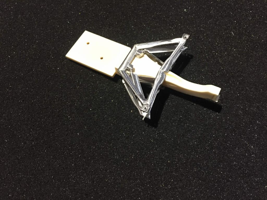

In questi giorni ho iniziato a pulire i pezzi che compongono il gruppo sospensioni posteriori e fare le prime prove a secco, sin qui gli accoppiamenti vanno alla grande, andando a fare altre prove ho però notato le prime grosse incongruenze, le pance laterali della scocca sono di circa 1 mm (per lato) più larghe rispetto al fondo piatto, tanto che anche centrare le due vitine negli inviti da forare diventa quasi impossibile. Il problema quindi è abbastanza grave, il che mi porterebbe ad alcune soluzioni, o aggiungere stucco sulle pareti del fondo, quindi montare con le viti su nuovi fori e dopo livellare con la scocca, oppure cartare le pance sulla scocca (dove la resina è bella spessa) e portare a misura del fondo piatto, ma anche in quel caso è necessario fare dei nuovi fori per le viti.....più in là spero di risolvere, intanto ecco qualche foto.

Alfredo una domanda sul kit, praticamente la scocca, fondo piatto e cofano sono in resina e tutto il resto in metallo?
dalle foto delle decals non mi piace una cosa, le paratie laterali dell'alettone posteriore completamente decalizzate, compreso il rosso di sfondo.

Si zaphod, resina per le parti principali della carrozzeria, metallo per tutto il resto. In un primo momento ero rimasto scettico anch'io per le decal delle paratie ala posteriore, guardando bene il foglio, hiro ha stampato anche gli sponsor singoli per chi preferisce verniciare. E ovviamente io andrò di verniciatura....analizzando meglio il kit ci sono sicuramente molti particolari ben fatti, ma per far combaciare tutto c'è da fare tanti interventi di lima e stucco! Passo passo spiegherò meglio.

Grazie massi! Shen stavolta ho una bella gatta da pelare, ci si lamenta dei kit tamiya se c'è da stuccare una linea, qua ci sono accoppiamenti imbarazzanti....ed è un hiro! In pratica prima bisogna livellare tutti gli scalini, poi riempire tante (troppe) fessure, lisciare e re incidere alcune linee nella zona motore....al momento sto cercando di fare un primo assemblaggio a secco, a breve farò vedere qualche foto.
