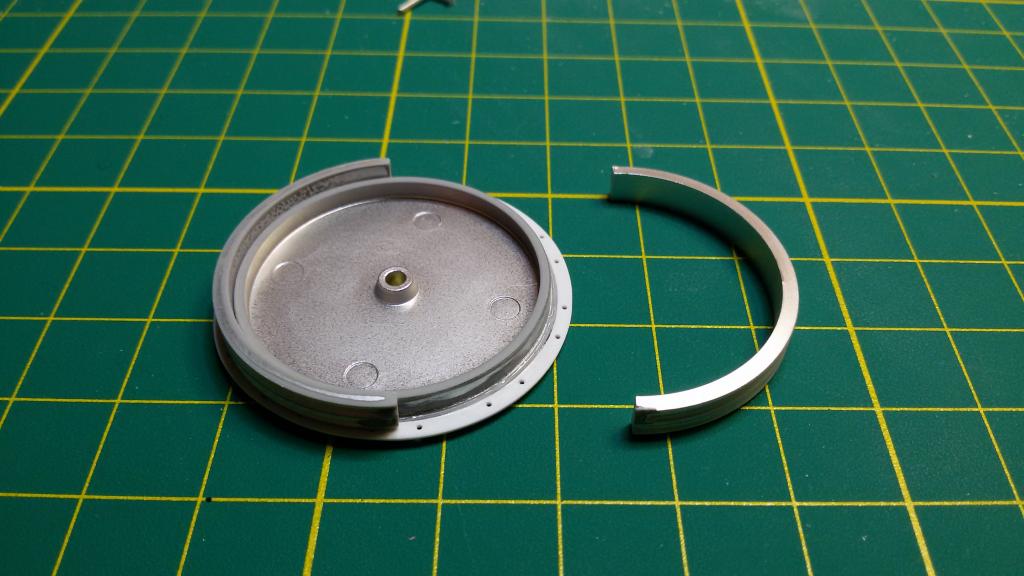

Incollata la flangia in posizione e forata seguendo i riferimenti dei raggi stampati sul mozzo si possono tagliare i monconi di vecchi raggi dal cerchio.
Per procedere alla raggiatura il mozzo va completato in ogni sua parte, verniciato e dettagliato.
I due semicerchi che formano la parte centrale del mozzo una volta incollati in posizione non devono coprire i fori della flangia per permettere l'inserimento dei nuovi raggi in metallo.
Nell'ultima foto il taglierino a compasso usato per ricavare le flange da un foglio di plasticard da 0.5 di spessore.

Una volta preparata anche la seconda metà del mozzo si può incollare il tutto e verniciarlo.
Anche il cerchio una volta rifinito si può verniciare, a questo punto il mozzo modificato e il cerchio sono pronti per la raggiatura.
