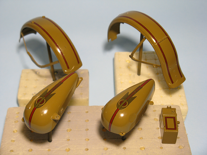

Eccomi qua, a distanza di qualche mese, ho finalmente portato a termine una delle fasi che mi preoccupava di più, la creazione da zero delle decal.
A parte la realizzazione grafica, qui è stato tutto molto semplice dal reperimento del marchio alla messa in scala con un comune programma di grafica, ho dovuto fare invece diversi tentativi per quel che riguarda la stampa e la successiva posa.
La stampa infine è stata fatta su foglio trasparente con stampante inkjet, successivamente due mani bagnate a distanza di un'oretta di trasparente lucido alclad. E' fondamentale dare il trasparente onde evitare lo sgretolamento durante la posa e sia per "irrigidire" la decal evitando che si accartocci su se stessa.
L'intenzione iniziale era quella di passare dopo la posa delle decal il trasparente lucido, ora non so, devo pensarci non vorrei fare qualche cavolata e rovinare il tutto...
Per ora è tutto e al prossimo progress!

bravissimo complimenti, per me il lucido dovresti passarlo cosa dovrebbe sucedere?

Con le decal hanno tutto un altro sapore, bravo.
