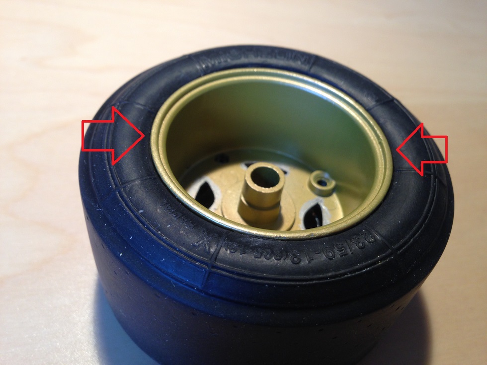

Ora passiamo all'inserimento della parte interna del cerchio. Analogamente a quanto fatto al passaggio precedente, dovremo far passare l'anello esterno all'interno del bordo della gomma.
Ho trovato questo passaggio un po' difficoltoso e mi sono dovuto aiutare con una piccola leva...come fossi un vero gommista!
Andiamo infine a bloccare tra loro le due metà del cerchione dall'interno con le due viti in dotazione.
Come anticipato, ho poi dato una mano di colore ed ecco il cerchio completato.
E per questa lunga puntata è tutto, ogni commento è benvenuto.
Al prossimo fascicolo!

una sola cosa, a meno che la foto non mi inganni, hai verniciato anche la "raggiera" interna?
a me sembra che questa comunque sia sempre in oro, il dubbio era solo sul cerchio interno dove tallona lo pneumatico, ma posso sbagliare

Ottimo lavoro Deep, io ho ricevuto a casa già la spedizione con il disco anteriore e hai ragionato bene. Il disco va montato prima e la pinza chiusa dopo.
Per il colore del cerchio hai fatto bene e anche io andrò di titanium gold come hai fatto tu, già che ci sei un lavaggio in panel line accent sulle razze del cerchio e poi direi che sei apposto.

Ciao mabi, se dai uno sguardo alle foto "storiche" che ho inserito qualche post fa, si vede che il problema del colore si presenta proprio per la parte centrale del cerchio. Ho ritoccato con il colore anche l'anello interno (per intenderci, la "faccia" del cerchio dal lato del corpo vettura), ma non ho fatto foto...

Grazie frah2o, avevo qualche sospetto in effetti...
Occhio però: io ho usato il Titanium Silver (X-32)!
