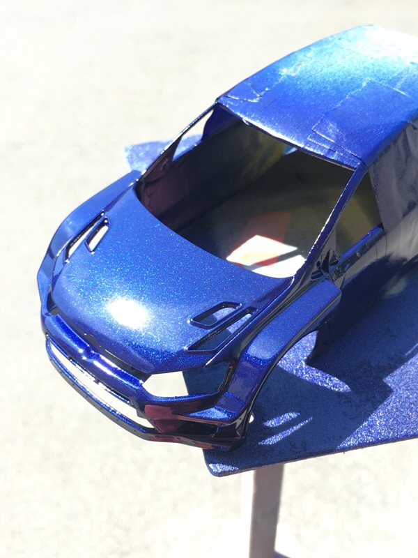

Sono passato poi alla verniciatura.
Cartata su tutta la scocca, due mani di fondo bianco Tamiya, carteggiata con 2000, due passate di bianco TS26 Tamiya, una leggera, altra più marcata. Complice una temperatura ottimale, ho potuto calcare un po' più la mano, in quanto, la vernice Tamiya, se data a giusta temperatura è il top.
Dopo qualche giorno ho mascherato per il blu metallizzato. Due mani tranquille, una più wet.

Vecchio 29-08-17, 10:08 AM   #9

Vecchio 29-08-17, 10:13 AM   #10
L'avatar di aessio85
Registrato dal: May 2016
residenza: cecina
Messaggi: 845
aessio85 è un newbie...
Discorso colore, mi sono fatto fare un qualcosa che assomigliasse il più possibile al foglio decal. Non avevo intenzione di fare la porcata di una macchina con due blu diversi.
Ecco il codice del colore, metallizzato, non VW. Speriamo che a kit finito, la differenza si noti il meno possibile.
Allegato 278794
Allegato 278795
Allegato 278796
Domanda idiota, il colore lo hai fatto fare in colorificio e dato a bomboletta, o ad aerografo? Colore magnifico, e giuste osservazioni per quanto riguarda le decal

Vecchio 29-08-17, 10:16 AM   #11

Vecchio 29-08-17, 10:18 AM   #12
L'avatar di albertop
Registrato dal: Mar 2006
Messaggi: 3,480
albertop inizia ad ingranare.
Originariamente inviata da aessio85 Visualizza il messaggio
Inviato con il mio WAS-LX1A - Scarica l‘app del Forum di Modellismo.net
Ciao, si, colore fatto fare in colorificio, confrontando il foglio decal con i classici campioni che si trovano nei negozi di pittura. Acrilico a base acqua. Dato a bomboletta. Ho solo cambiato ugello, mettendone uno più fino.
Vecchio 29-08-17, 10:22 AM   #13
residenza: cecina
Messaggi: 845
Ti ringrazio, non sapevo si potesse cambiare erogatore alle bombolette, complimenti, sta venendo un bel lavoro
