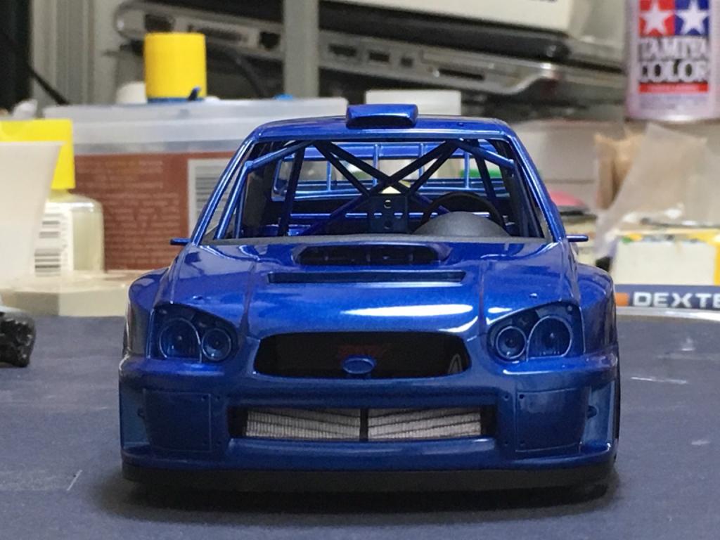

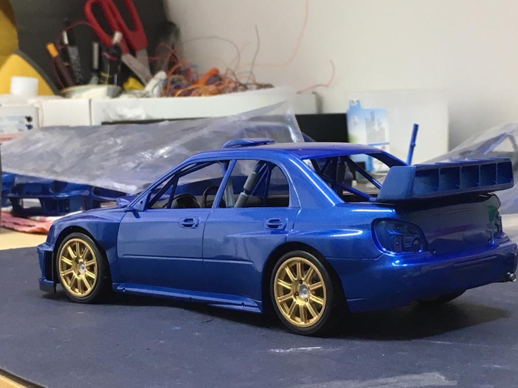

Si parlava della versione 2005. Dunque, nella seconda metà della stagione (Messico 2005) ha debuttato un nuovo step evolutivo rispetto alla classica 2005. Nuovo paraurti anteriore, fianchetti scavati anteriori e posteriori. Ho usato quindi la scocca della Messico 2005 Hasegawa e l’ho adattata al telaio 2005 e interni Tamiya per realizzare la versione Catalunya 2005. Eccola verniciata.
Solito procedimento.
Cartata 1200, fondo X2 e TS50, due mani leggere e una wet.

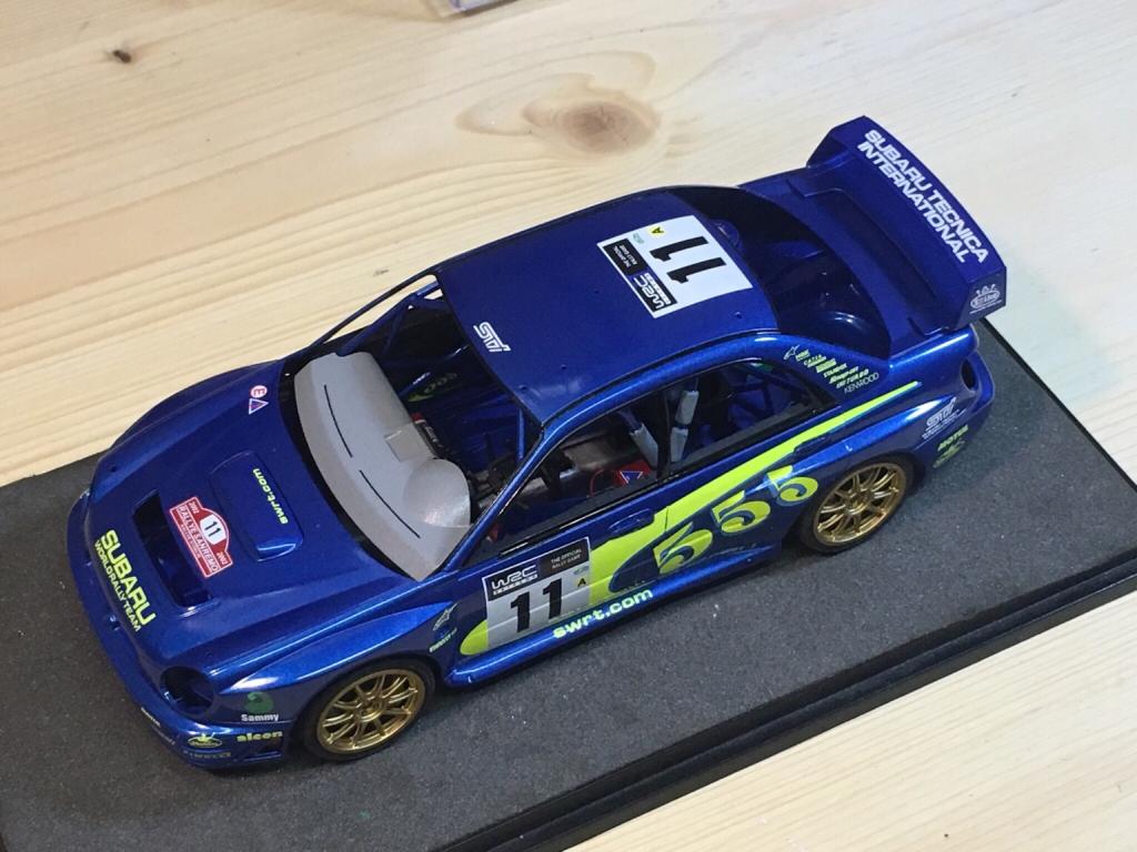

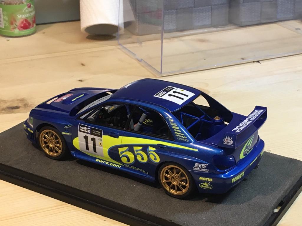

Impreza WRC 2002, Decal da scatola, loghi 555 Studio27, placche GeBo (made by Alessandro e Albe).
Loghi 555 un incubo da mettere su, ho usato mezzo foglio 1/24. O si strappavano, o si sbriciolavano o non attaccavano. 🤦🏻*♂️🤦🏻*♂️🤦🏻*♂️

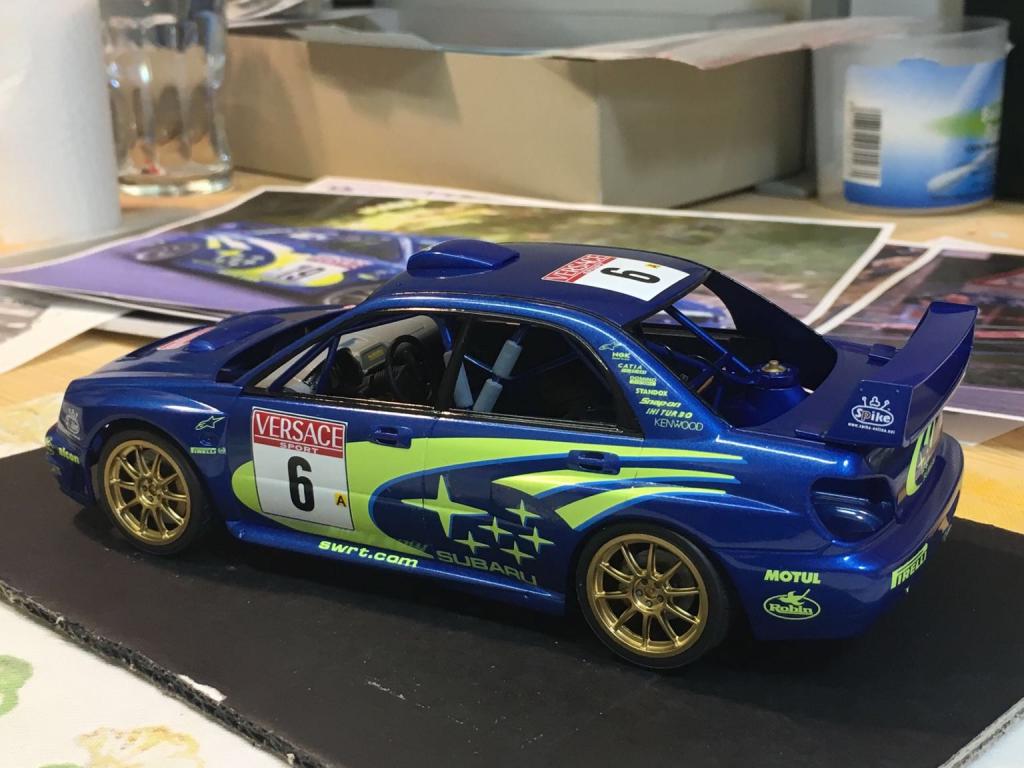

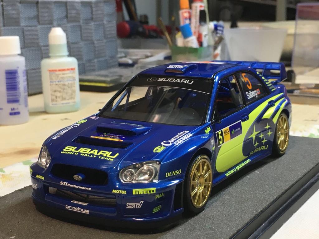

Impreza WRC 2003, Decal Reji (ottime) placche GeBo.
[AUTO] Subaru Impreza WRC Sanremo 2001/2002/2003-img_1730.jpg
[AUTO] Subaru Impreza WRC Sanremo 2001/2002/2003-img_1748.jpg
[AUTO] Subaru Impreza WRC Sanremo 2001/2002/2003-img_1771.jpg
[AUTO] Subaru Impreza WRC Sanremo 2001/2002/2003-img_1772.jpg

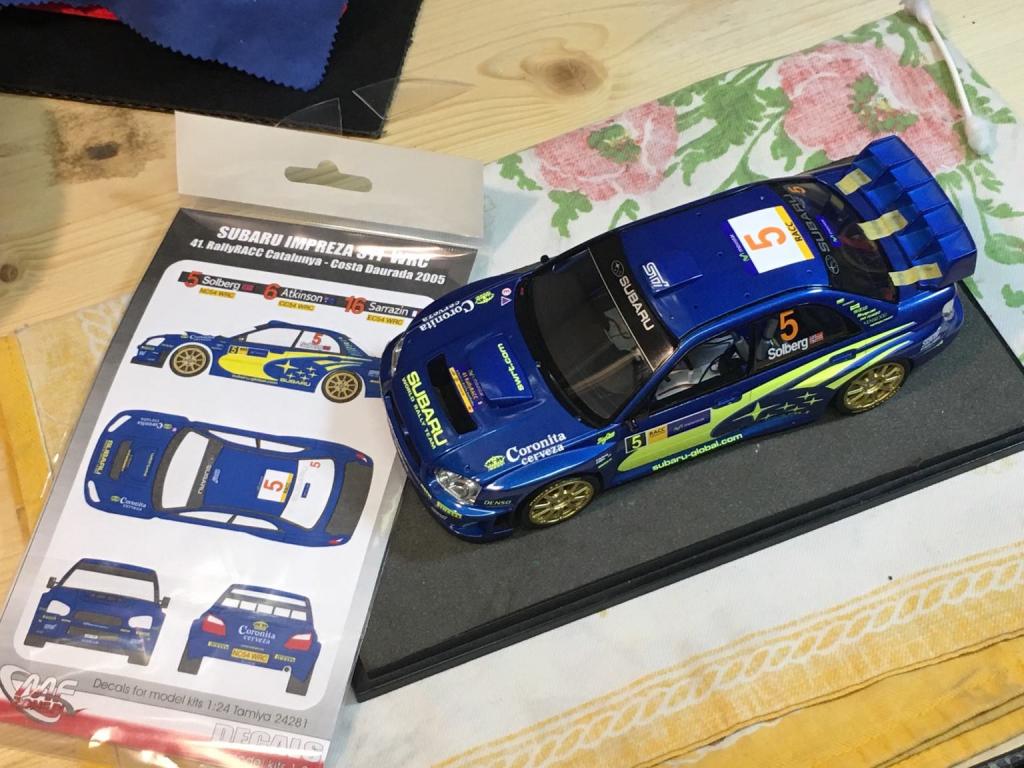

Impreza WRC 2005, Decal Model Factory Zone (ottime).

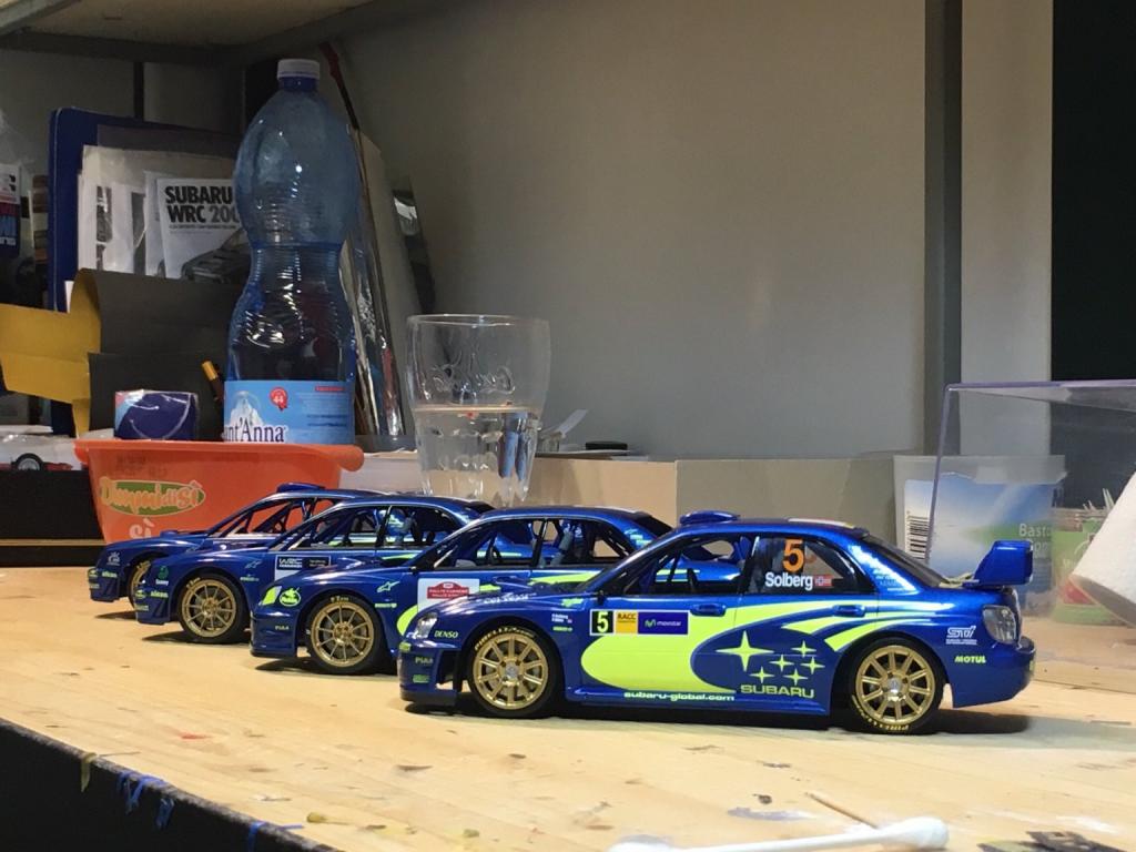

Vista d’insieme.
Mancano per alcune le targhe, devo realizzarle con qualche collage, in quanto le targhe del Sanremo sono diverse da quelle Tamiya da scatola (che sono del Montecarlo 2001 e TdC 2002).
[AUTO] Subaru Impreza WRC Sanremo 2001/2002/2003-img_1788.jpg
[AUTO] Subaru Impreza WRC Sanremo 2001/2002/2003-img_1792.jpg
[AUTO] Subaru Impreza WRC Sanremo 2001/2002/2003-img_1787.jpg
