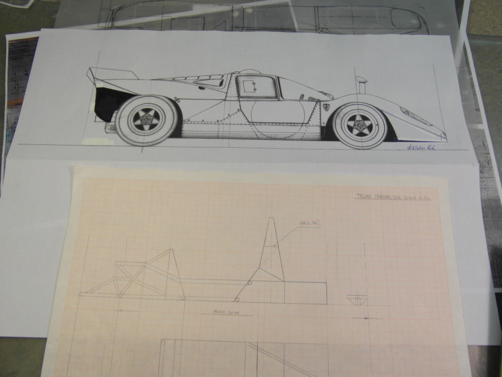

predefinito Progetto
Foto dei disegni tecnici fatti prima di iniziare i lavori

Signor Devodier sono anch'io un disegnatore meccanico ma io vorrei proprio capire come fa lei a fare certi disegni. È proprio una cosa che non riesco a spiegarmi, io prima di partire con l'autocostruzione di un dettaglio prendo misure, disegno prima a mano e poi con autocad e poi passo al 3D, dopo vado con inventor e poi elaboro il programma per un eventuale lavorazione cnc.....ma lei come fa da foto a prendere le misure?

predefinito Risposta a Beppe
Ciao Beppe, in questo caso ho trovato un disegno originale Ferrari del telaio che mi ha permesso di stabilire le misure giuste in scala.

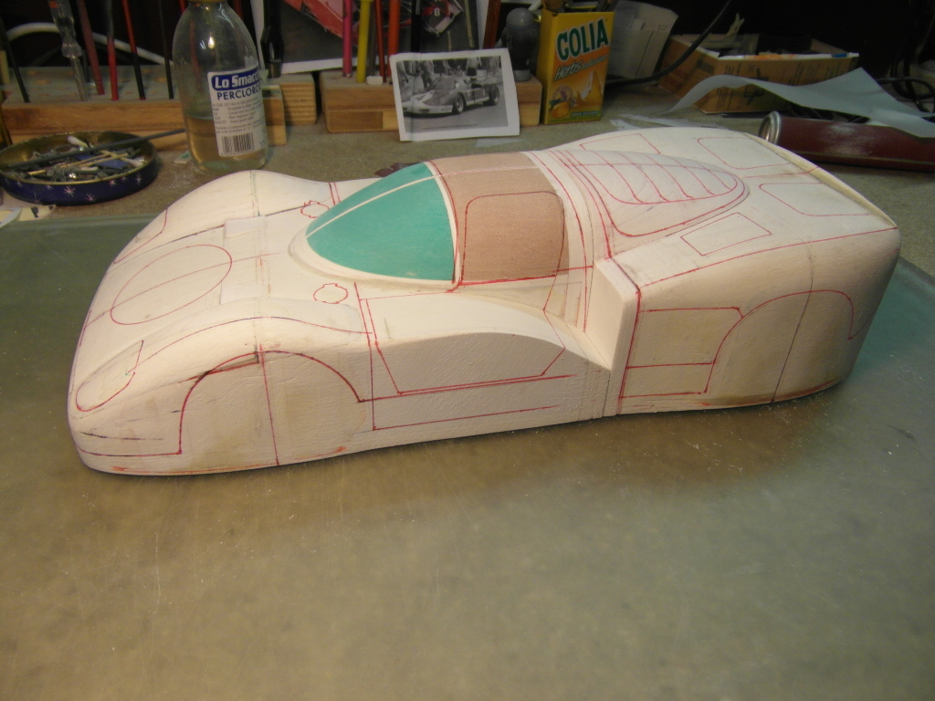

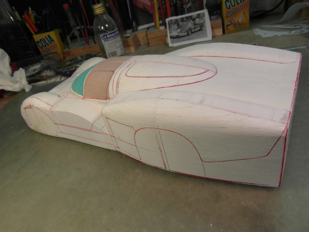

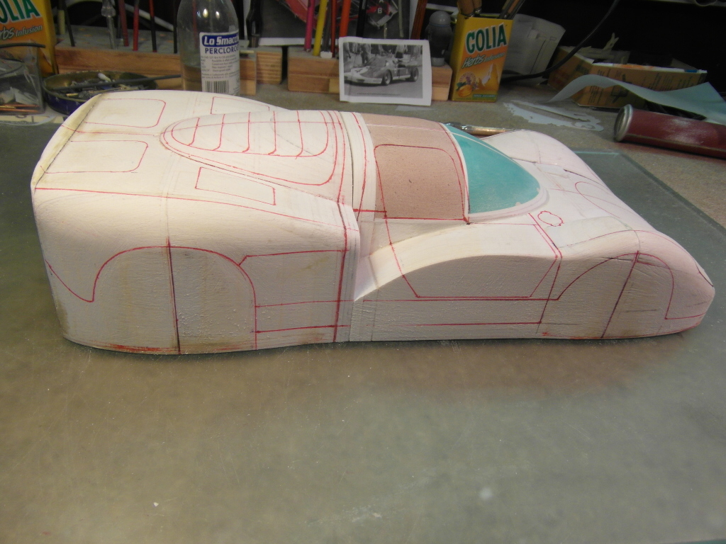

predefinito Maquette
Foto della maquette per la realizzazione della carrozzeria
Ho anche preparato la maquette della 512 codalunga, non si sa mai

...ehhh la coda lunga... stupenda!
Noto che la maquette segue il profilo delle prese d'aria sui lati, come fai poi per le portiere, il lato esterno intendo...

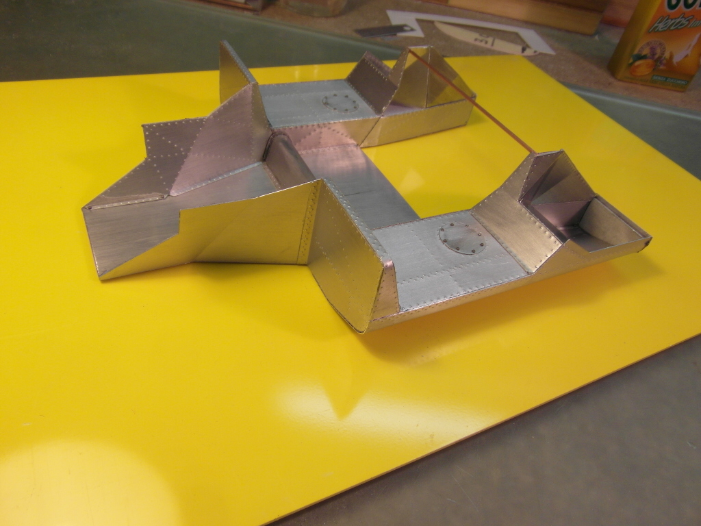

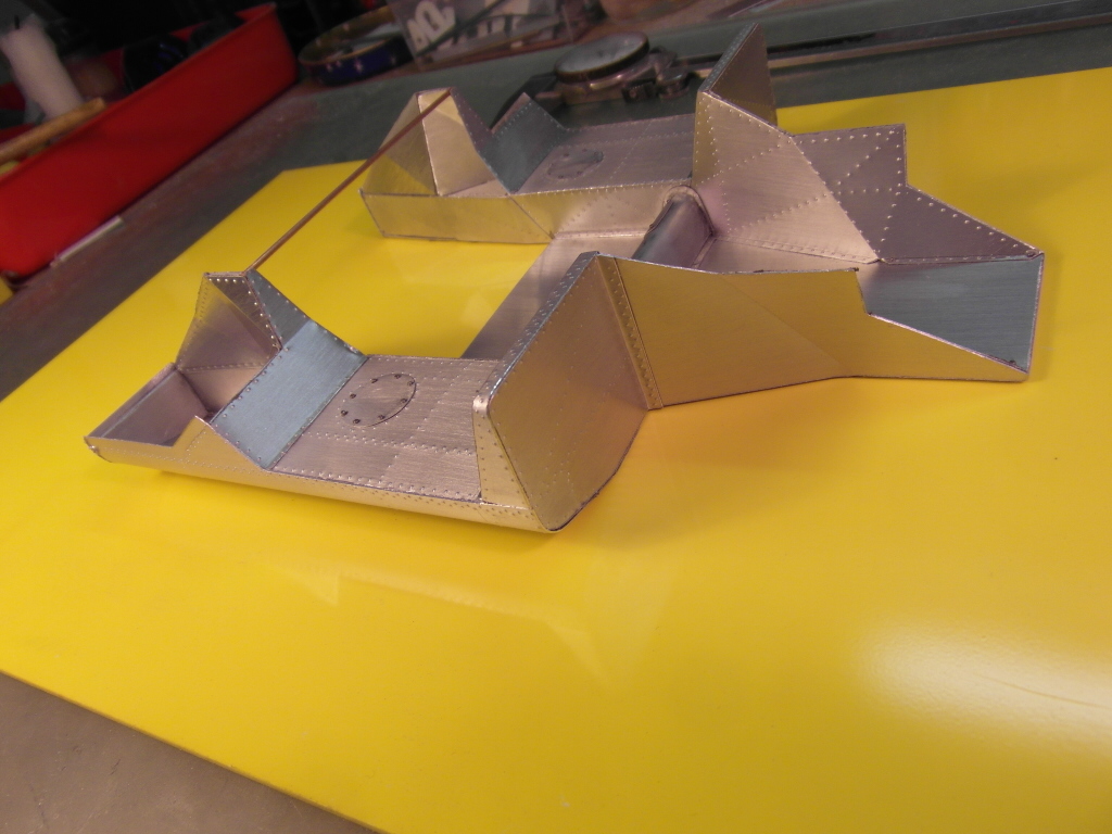

predefinito Scocca
Sono iniziati i lavori della scocca in alluminio

Sembra di guardare trasmissioni tipo "how it's made"!!!
Un altro bel lavoro da seguire, grazie. Inoltre fai venire voglia di autocostruire

predefinito Scocca
Altre foto della scocca in alluminio

...la pulizia è notevole! Usi l'epossidico per incollare l'alluminio?
Sono in attesa di vedere il procedimento per la carrozzeria, è una cosa che vorrei imparare...
