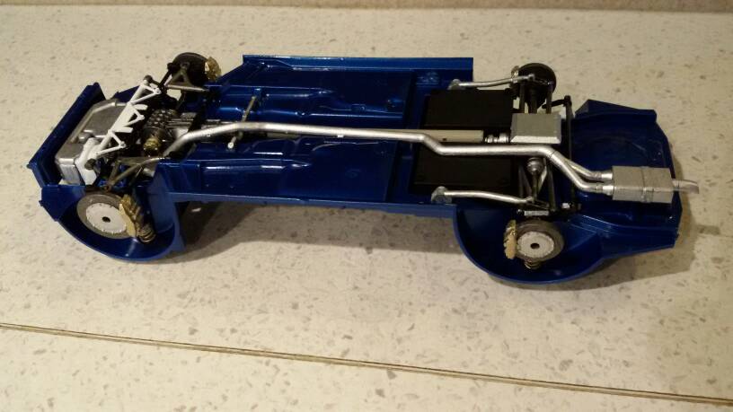

Montati tutti i pezzi del sottoscocca ed e' il momento di fermarsi un po prima di iniziare a fare gli interni...
[AUTO] Tamiya - Subaru Impreza WRC - Tour de Corse 2002 - Petter Solberg & Phill Mill-1452872465156.jpg   [AUTO] Tamiya - Subaru Impreza WRC - Tour de Corse 2002 - Petter Solberg & Phill Mill-1452872493441.jpg   [AUTO] Tamiya - Subaru Impreza WRC - Tour de Corse 2002 - Petter Solberg & Phill Mill-1452872516837.jpg

Vecchio 15-01-16, 04:50 PM   #11
Messaggi: 16,883
vedo una manina bella pulita...non guasta mai.
se ti serve qualche "poly-cap" ne ho di sicuro,in avanzo...
Le ruote deovono stare belle ferme...eviterei soluzioni posticce cme quelle che ti hanno consigliato.
Oppure,se vuoi tagliare la testa al toro,incolli tutto.
A modellino finito.
ma il terminale di scarico nn andrebbe bianco opaco?

Sandro67 calcolando che e' il mio secondo kit e ho iniziato da neanche due mesi, il tuo e' proprio un bel complimento...GRAZIE!!!
Si, lo scarico doveva essere bianco, ma onestamente non ce lo vedevo proprio, e fatico a credere sia davvero cosi...allora ho preso una licenza "poetica" e l'ho fatto alluminio cromo (X-11).

guarda che storicamente le Impreza avevano tutte lo scarico bianco opaco...era rivestito in materiale ceramico...tipo le ferrari F1 anni '60/70....
Poi fai come credi...
riguardo il TS50 non mi pare abbia sti' problemi di "macchie",,,essendo un po' trasparente,dipende più da chi usa la bomboletta,che dalla vernice....
c'è chi da prima una mano di argento(TS17,TS30...),ma non ho riscontrato grosse differenze nel darla su fondo bianco.
Sicuramente è meglio NON dare il Mica Blue su un fondo scuro...
