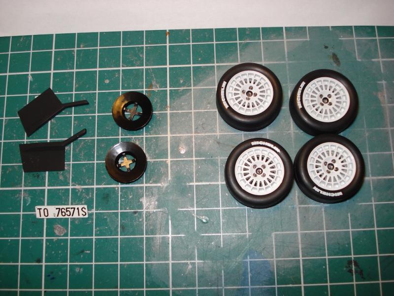

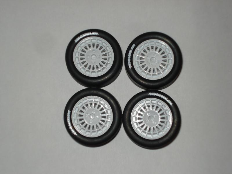

Inizio il Wip di questo modello, lo farò completamente da scatola
Boxart
e le prime foto del lavoro, per ora:
- Ho verniciato i cerchi con il bianco lucido della zero, gomme con marchi michelin
- dipinto sedili (Gunze H69 e H71) e messo decal con i nomi piloti per l'auto #3, alcuni pezzi di rosso lucido(x-7 con paint retarder) e messo assieme il rollbar che poi andrà dipinto ed incollato successivamente.

la Delta è la Delta..Non ci piove.
Però la Delta '92 Hasegawa,,è un po' meno "mitica"..
come ti hanno detto,guarda bene l'altezza da terra..perché poi ti ritrovi una Delta del Tour de Corse con assetto da Safari.......
Riguardo sta versione,Corsica '92,c'è un errore di base nel kit riguardo alle ruote.Fu il primo rally dove la Deltona adottò cerchioni da 17 pollici.
Hasegawa ovviamente se n'è fregata e ha messo i soliti cerchi di tutte le altre Delta stampate fino ad allora....
I sedili,lucidi,direi che non sono il massimo..
Hai un trasp opaco da dargli sopra?(parlo solo della parte grigia,ovviamente)

si, è stato fatto tutto ad aerografo
per quanto riguarda i sedili, il colore non è lucido lucido ,ma ci passerò sicuramente un po' di trasparente opaco
per l'assetto avevo letto di questo problema ma come dovrei fare? dovrei ricostruire gli ammortizzatori immagino...

guarda bene e misura come stanno le ruote con l'assetto "da scatola".
Poi misuri di quanto dovrebbe abbassarsi la carrozzeria.
prendi ogni ammortizzatore e "abbassi" la parte dove c'è l'incastro nella sede ammortizzatore..
se fai la misurazione corretta,per tutti e quattro gli ammo,poi ti ritrovi la macchina abbassata...regolarmente.(non ricordo com'è quel kit,ma di solkito basta togliere una o due spirali della molla stampata)
Hasegawa è molto più spartana di Tamiya,in quella zona,non dovrebbe essere difficile fare l'assetto.
Sarebbe più complicato se volessi cambiare le ruote,con 4 più larghe e della misura giusta(ammesso che uno le trovi)
Vedi tu come ti trovi meglio..ma fidati,se la lasci da scatola viene bruttina...anche se la fai perfetta di verniciatura ,decals ecc...
