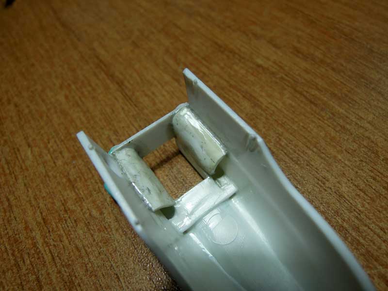

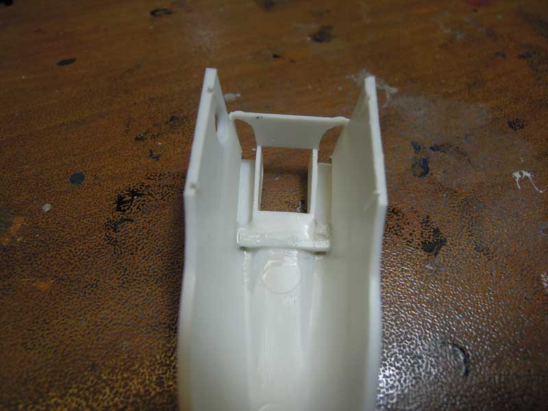

ho realizzato gli ammortizzatori anteriori,continuato a mettere rivetti,realizzata fessura per braccetti scatola sterzo, traversina di rinforzo forata vicino alle sospensioni anteriori....
eliminati gli incastri della scocca superiore e realizzati con dei listelli di ottone a L le staffe di supporto,realizzati anche le fessure per far passare le cinture di sicurezza...
Per finire con del lamierino di rame da 0,5 ho realizzato le pinne dell'alettone anteriore...
opinioni e suggerimenti sempre graditi,grazie

Più che suggerimenti (hai le idee chiare e si vede), ti chiedo se hai usato qualche dima per realzzare i fori della rivettatura (0.75mm??), e se userai qualche dima per abbassarli dopo in maniera uniforme.
Per il resto, non si può che appuntarsi alcune delle modifiche che stai facendo!

Ciao booch..i rivetti sono tondini da 0.5 della evergreen..come dima per forare,parecchi anni fa comprai dei curvilinee con in fotoincisione con dei forellini con passo diverso,purtroppo solo 4 o 5 sono in linea retta e infatti ogni tanto qualcuno è un po fuori....
poi per abbassarli ho trovato una fresa a coppa molto utile che praticamente arrotonta la punta del listello...
