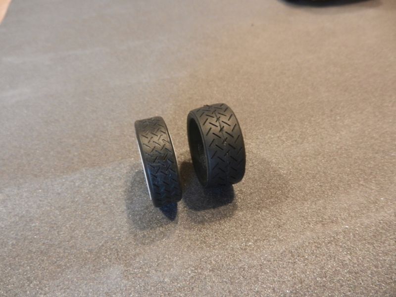

Sono sceso in cantina a prendere i cerchi della Citroen Xsara Heller e gomme Tamiya, ed ho fatto un pò di esperimenti.
Si vede a occhio una differenza marcata nella larghezza della gomma, che, peraltro, ha lo stesso disegno.
Inoltre, il cerchio della DS3 è più piccolo in diametro di circa 1mm rispetto a quello della Xsara.

Ho poi giocato un pò con i cerchi e le gomme.
In queste foto, si vede la DS3 con gomme Tamiya e cerchi Xsara, paragonata poi, all'altra DS3, che monta cerchi e gomme da scatola.
Ho scattato un paio di foto di confronto, ed una presa dal posteriore, dove di denota la grossa differenza di larghezza delle gomme.
Ad occhio, si vede subito come le differenze dei cerchi stiano nelle razze.
Quelle della xsara sono più lunghe e più sottili, quelle della DS3, più corte e spesse.
La spalla della gomme pii fa il resto.

In quest'altra serie di foto, la DS3 con cerchi da scatola e gomme Tamiya paragonata all'altra DS3 con cerchi e gomme da scatola.
Ora, volendo usare cerchi Xsara e gomme Tamiya, per il posteriore, si deve fare una leggera scassa nel pianale per farci stare l'imponente gomma Tamiya e fare andare il tutto a filo carrozzeria (scassa di circa 1mm), mentre, all'anteriore, va bene.
Ci sarà da eliminare le due "morse" originali in cui i cerchi da scatola si incastrano, in quanto, i cerchi della Xsara hanno l'attacco diverso, con un piattello piatto.
Aspetterò poi che mi arrivino i cerchi Renaissance e quelli Pit Wall per fare altre prove prima di prendere una decisione.
