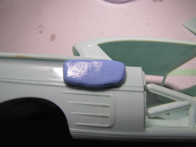

predefinito calco con gomma in pasta
Molto più veloce , pratico e d economico della gomma siliconica.
Il guaio è che è adatto solo a pezzi con una superficie piana.Ottimo per calchi "in loco"..
1-mescolare al 50 %
2.stendere un pochino per coprire bene i dettagli
3-colpetare con un certo spessore
4-attendere 30 minuti se nuovo, molto di più se confezione vecchia
5- togliere
6-riempire con il materiale che si ritiene opportuno

io con questa gomma stampo normalmente cerchioni sedili volanti ecc facendo lo stampo in 2 pezzi...mi trovo molto bene...certo la gomma liquidaoffre qualche dettaglio in più

Per piccoli pezzi si può usare anche il Maskol, si depone sopra il pezzo da riprodurre e si attende che asciughi quindi se ne mette ancora un po' per dare più consistenza e quindi quando il tutto è ben asciutto lo si stacca delicatamente ed ecco pronto lo stampo

ottimo metodo bruno, te lo chiedo anche qui (l'ho già scritto sul tuo WIP). Come si chiama la gomma? sai se è reperibile on line?
Vecchio 06-11-11, 04:51 PM   #6
Messaggi: 9,400
marca Pèbeo..

non ho capito bene, questa gomma qui poi è riutilizzabile o una volta che prende lo stampo e si indurisce la forma "resta" un po' come con la gomma siliconica?

quella che uso io della prochima rimane semirigida...non più lavorabile...la siliconica da colata rimane decisamente più morbida ma anche quella non è più utilizzabile...
