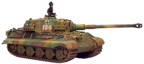

Premetto che non ho necessità di fare dei lavori di fino! utilizzo l'aerografo solo per dare il colore di base, per fare dei lavaggi più omogenei o per delle mimetiche abbastanza elementari ( http://www.flamesofwar.com/DesktopMo...4c.jpg&IW=1680 qualcosa del genere per intenderci)!
