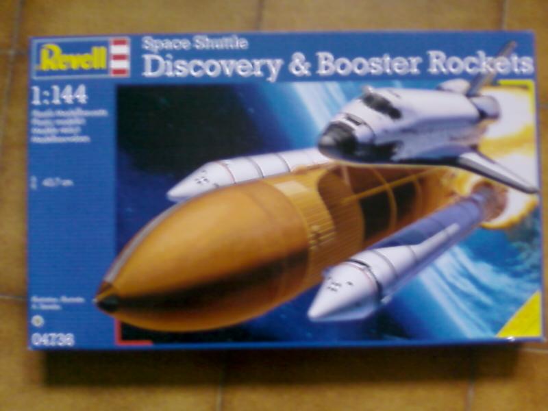

Ciao, a tutti, quella che mi appresto a scrivere è la recensione del kit della revell relativa al kit in scala 1:144 dello space shuttle con tanto di relativi razzi e cisterne utilizzati in fase di lancio.
Il kit è il numero 04736 ed è quello di recente produzione. Esiste anche una vecchia versione la quale aggiunge a tutto questo anche la torretta di lancio. Revell vende, volendo, anche il solo space shuttle senza razzi sia in 1:144 che in scala in 1:72.
Bene, prima di parlare del kit, parliamo della scatola. Perchè??? Perchè è enorme, come potete osservare dalla foto, misura infatti all'incirca 36,5 X 59 cm con un'altezza di 6,5 cm. Quindi se dovete comprarla in internet occhio alle spese di spedizione, potrebbero riservarvi una sgradita sorpresa!!!
Veniamo al kit. Revell nella sua classificazione indica un livello di difficoltà 4 su 5. Infatti il kit, composto di 97 pezzi, si presta con molte parti da costruire con una verniciatura alle volte complessa, sopratutto per lo space shuttle. Le taniche di propellente, i razzi e la base di trasporto non presentano, almeno a prima vista, alcuna difficoltà di costruzione o colorazione.

Tanica e razzi: nessuna difficoltà di costruzione, sono una bella aggiunta al semplice shuttle rendendo il soggetto, a mio avviso, molto più affascinante.
Space shuttle: qui si vede che il kit è sfruttato per essere venduto anche in scatole dalla differente configurazione. Infatti All'interno del kit trovano posto un astronauta intento ad una passeggiata nello spazio, la stiva apribile contente un braccio meccanico e diversi oggetti trasportati dalla stiva. Qi revell a mio avviso pecca, perchè indica di costruire la stiva con tutti gli ogetti trasportati dello stesso colore bianco-argento dello shuttle.
Inoltre sono forniti anche i carelli utilizzati, ovviamente, solo in fase di atterraggio sulla pista.
A mio avviso, se il nostro obiettivo è costruire solo lo space shuttle, oppure agganciarlo alla stazione spaziale internazionale ISS, personalmente, cercherei di recuperare il kit sempre in 1:144, prodotto se non sbaglio sia da revell che da altre ditte, del solo shuttle. Si risparmierebbe qualche cosa economicamente.
Infatti, mentre è possibile agganciare e sganciare lo shuttle dalle taniche, aprire e chiudere la stiva, non si può dire la stessa cosa del carrello e le relative ruote. Esattamente come sugli aerei o si tengono aperti o si tengono chiusi.
Decal: mi sembrano ben fatte, sono ovviamente fornite sia quelle per la navicella che quelle relative ai moduli di partenza. Per quel che riguarda la navicella, vengono fornite le decals sia per fare le versioni pre 1998 che post 1998 (cambia la posizione e la forma di qualche scritta), e, nonostante il nome del kit (e della mia recensione), le decal permetto di fare oltre il Discovery, anche l'Endeavour, l'Enterprise e l'Atlantis.
EDIT: Ho appena aperto la scatola, e sto incominciando a costruire la tanica esterna di propellente e la base di trasporto e partenza. Devo dire, purtroppo, che le plastiche sono veramente rigide, anche i punti di contatto con il telaio, per cui è necessario effettuare diverso lavoro per rimuovere i pezzi dal relativo supporto, quindi carteggiare bene bene, e, alle volte, passare dello stucco per chiudere i "buchi" dovuti ad un pezzo che ha deciso di sua spontanea volontà di staccarsi in maniera sbagliata dal telaietto di supporto.
